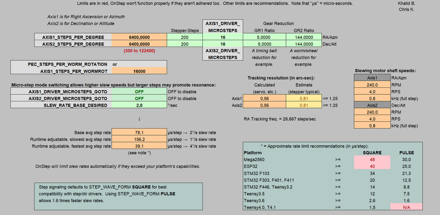

J'ai avancé un peu avec un membre (JFK pour pas le citer), donc là je suis sur la feuille de calcul Onstep
http://www.stellarjourney.com/assets/downloads/OnStep Calculations 134.xlsx
et, si je dis pas de bétises, en mettant ma config sur du Pulse je serais pas mal avec des poulies 60 et 12 dents
d'après ce tableau , les moteurs 200p sont suffisants, c'est une bonne nouvelle pour le couple 😉
et tu pourras même monter jusqu'à 4°/s en GOTO (autre bonne nouvelle)
