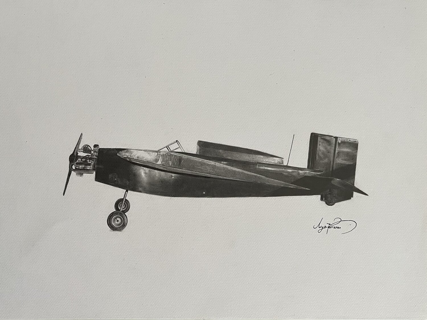

Salouté!
Il y a quelques mois, je vous avais partagé mes dessins sur l’aéronautique et l’espace sur mon compte, et vous aviez été nombreux à les adorer !
Suite à cela, @Albuquerque m’as proposé de dessiner son monoplace!
Un très bel avion dont j’ai adoré travailler dessus!
j’espère qu’il vous plaira hihi!

Merci à Maxwell, et quelques précisions :
L'aile dont on voit seulement la nervure d'extrémité est un rectangle de 7,072 m  x  1,414  =  10 m². Les troisièmes chiffres sont certes théoriques.
L'empennage horizontal est un monobloc de 2 m².
Masse à vide de 190 kg ; moteur VW 1600 d'une quarantaine de chevaux (ne tourne qu'à 3200 tours maxi). Vitesse de pointe en palier de 155 km/h (pas très profilé !). Premier vol en janvier 2002.

Posted
c’est incroyable d’avoir autant de nuances, de finesse, de précision. c’est splendide!
il faut combien de temps pour faire un tel dessin?
quelle sont les techniques utilisées pour avoir les proportions, les textures etc...?
Posted
Il y a 1 heure, charpy a dit :
Merci énormément ça me fait beaucoup, beaucoup plaisir 🙇‍♂️
Je suis content de voir que mon travail sois apprécié aux yeux d’autres personnes! 🙇‍♂️🙇‍♂️
Alors, le temps passé sur chaque dessin dépends de sa taille et de son environnement! Prenons l’exemple du Concorde que j’ai dessiné (vous pouvez le voir sur mon compte Instagram ugo.peirso), il m’as facilement pris minimum 80h de travail dessus! Tandis que celui-là environ une quinzaine d’heures!
Mes techniques de dessins, déjà je ne travail qu’aux crayons graphites! Du 4H au 14B.
J’essaie de me rapprocher au plus près du réalisme, donc je travail 97% du temps sur photo. Ce qui me permet de ne rater aucun détails, et d’être 100% crédible sur les jeux de lumières!
Ceci dit, j’ai déjà essayé de dessiner un avion avec ses nuances de tête.
Pour les textures, ce sont des connaissances. Le dessin je l’ai appris en autodidacte. Donc je suis allé piocher à droite et à gauche des informations pour savoirs comment dessiner une texture ou autre. Mais c’est surtout des essaies, des expériences sans savoir ce que ça va rendre une fois fini. Par exemple, sur ce dessin où l’on voit la toile épouser la structure de l’avion, c’était une première pour moi et j’y suis allé les yeux fermés. Je l’ai dessiné à l’aide de mes connaissances et de mes acquis que j’ai gagné aux fils des années!
