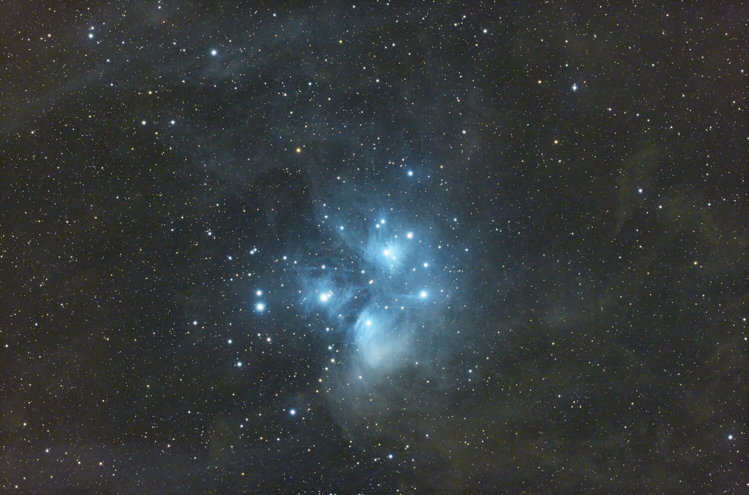

Une petite éclaircie m'a permis de finaliser la conversion astro d'un ancien PC portable. La remise en jambes était déjà un peu le cirque, je n'avais pas envie d'en rajouter donc direction les lumineuses Pléiades.
Les captures sont faites à la FRA300 + Poseidon-C + IR/UV cut par subs de 60", 5h12 au total.
NINA-Pix, prétraitement WBPP et traitement selon le workflow de CCD1024. Résultat après réduction d'étoiles :

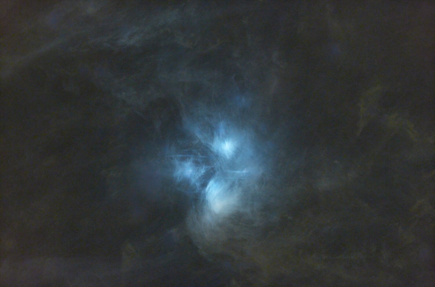

Puis une réduction totale des étoiles avec la starless :)
Je ne suis pas super satisfait du fond de ciel, la méthode de montée d'histo après séparation stars/starless me laisse perplexe sutout sur ce genre de cible lumineuse avec halo..

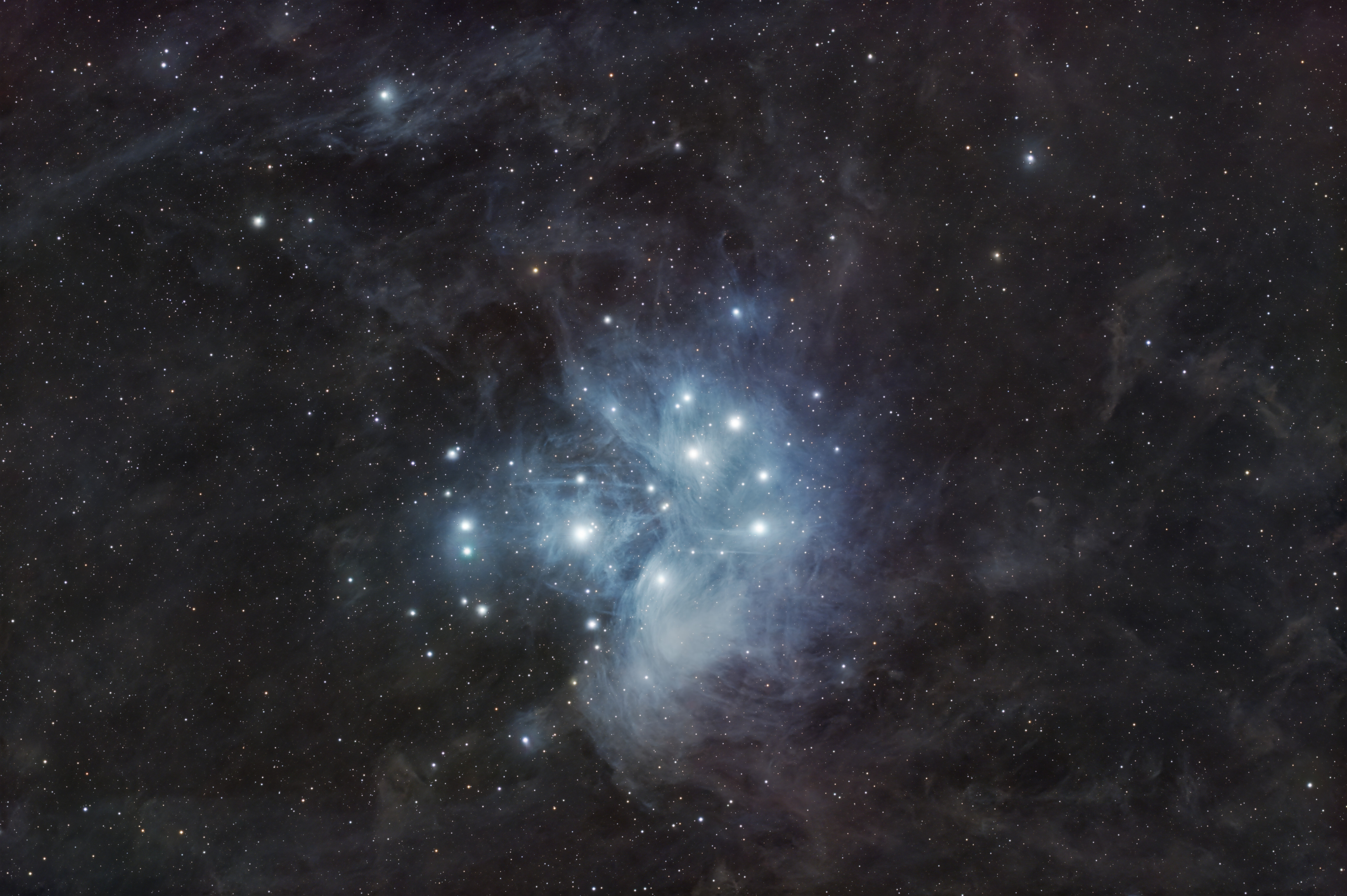

Bravo pour cette belle prise et belle image,
comme je n'ai pas d'éclaircie, j'ai essayé de traiter ton image.
Pas mieux mais différent .
Pascal
il y a une heure, Pascal76 a dit :
Si mieux, un fond de ciel plus foncé lui va bien et j'envisage un petit coup de SCNR..
