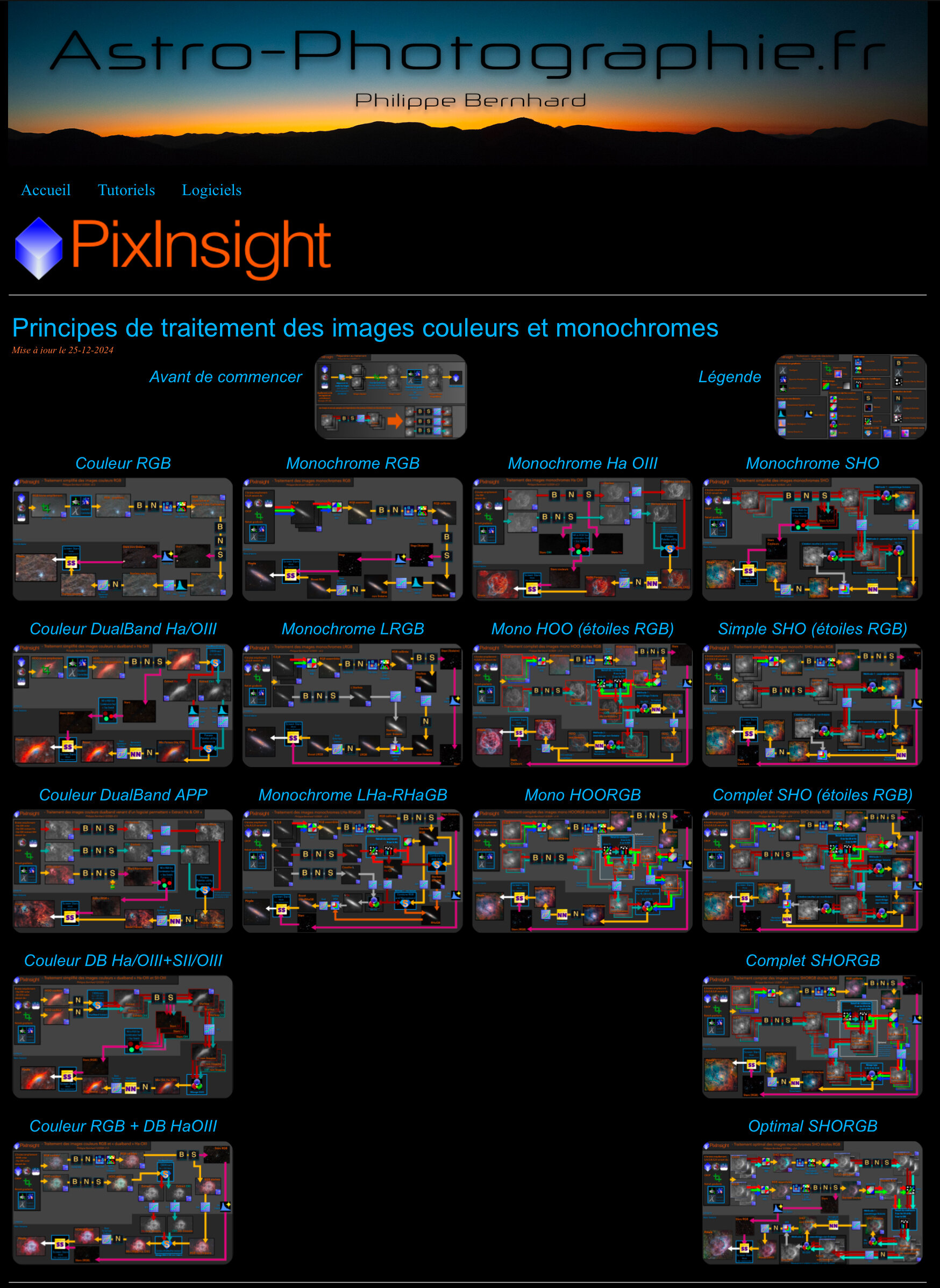

PixInsight : 16 méthodes de traitement adaptées à toutes les situations
Bonjour à tous
J’ai mis à jour mon site internet sur la partie traitement.
Vous avez prétraité vos images sous Pixinsight, SIRIL, AstroPixel Processor… et vous utilisez Pixinsight pour le traitement ? ces guides vous permettront peut-être de trouver une méthodologie.
https://astro-photographie.fr/traitement_pixinsight.html
PS : Il est assez complexe de donner des paramètres précis à certains process ou scripts car tout va dépendre de la qualité des images (et aussi, je suis contre toute fonctionnalité préréglée sans une part de réflexion sur son principe de fonctionnement.
Je suppose que ces tutos sont transposables si vous utilisez SIRIL (et ses futures versions avec de nouvelles fonctionnalités)
Si vous avez des remarques n’hésitez pas.
a+ Philippe

Salut Philippe,
Merci pour toutes ces fiches 😉 elles sont extra.
Elles me font penser aux miennes, sauf que chez moi c'est en "version papier manuscrit avec plein de t-pex au fur et à mesure des changements". Bravo
Seule petite chose que j'ai remarqué, il manque un pictogramme d'alignement des stacks avant de procéder au "crop" (pour le traitement mono).
Bonne continuation 👍
Le 28/01/2025 à 14:04, FredFred67 a dit :
Salut Fred
Merci
En fait, les 2 logiciels de prétraitement que j'utilise (APP en priorité et Pixinsight pour des tests) me donnent directement des images alignées puisque la même image de référence est utilisée pour chaque stack lors de la registration. Ici, mes process sont purement dédiés Pixinsight donc les stacks sont alignés avant empilement.
Il est vrai que d'autre logiciels n'ont pas forcément cette approche et il faut donc aligner après. Mais je pense que Siril devrait bientot intégrer cette option multi-stack.
Car je teste aussi Siril sur mes images, en parallèle.
Je vais néanmoins ressortir un slide que j'avais enlevé sur la préparation des images... alignées cropées...
