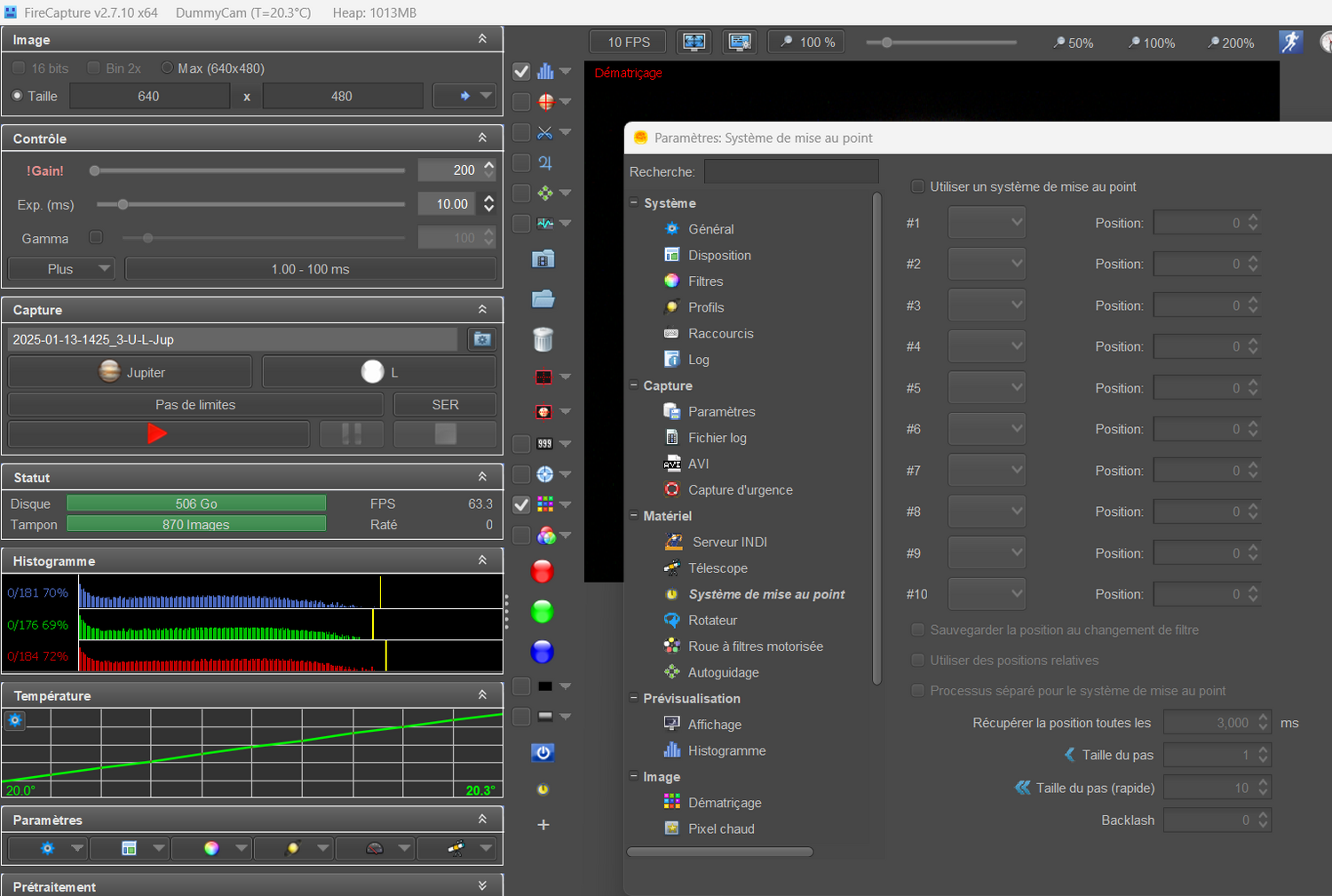

... En fait, je règle les pas dans les paramètres de L'EAF dans Nina... Et je continue dans Firecapture pour imager les planètes. .. Ma parabole dans Nina est bonne, le backlash a les bonnes valeurs, du coup !.. Pas de temps mort, lors de l'appui sur les touches <> ou <<>>... C'est juste que quand j'utilise ces mêmes touches dans Firecapture, il a du mal à faire une mise au point précise, je me rapproche de la focalisation et quand je suis tout près, un petit coup à petite vitesse, mais il dépasse la map, d'où l'intérêt d'avoir un pas le plus petit possible !)... J'espère que vous avez compris mon souci, difficile à expliquer !

Ah OK, mais tu changes ça où, perso je change ce paramètre dans Nina, mais j'ignore où le changer sans Nina ?
il y a 3 minutes, pyrou61 a dit :
Et bien oui tu le changes dans le soft que tu utilises pour piloter la map !
