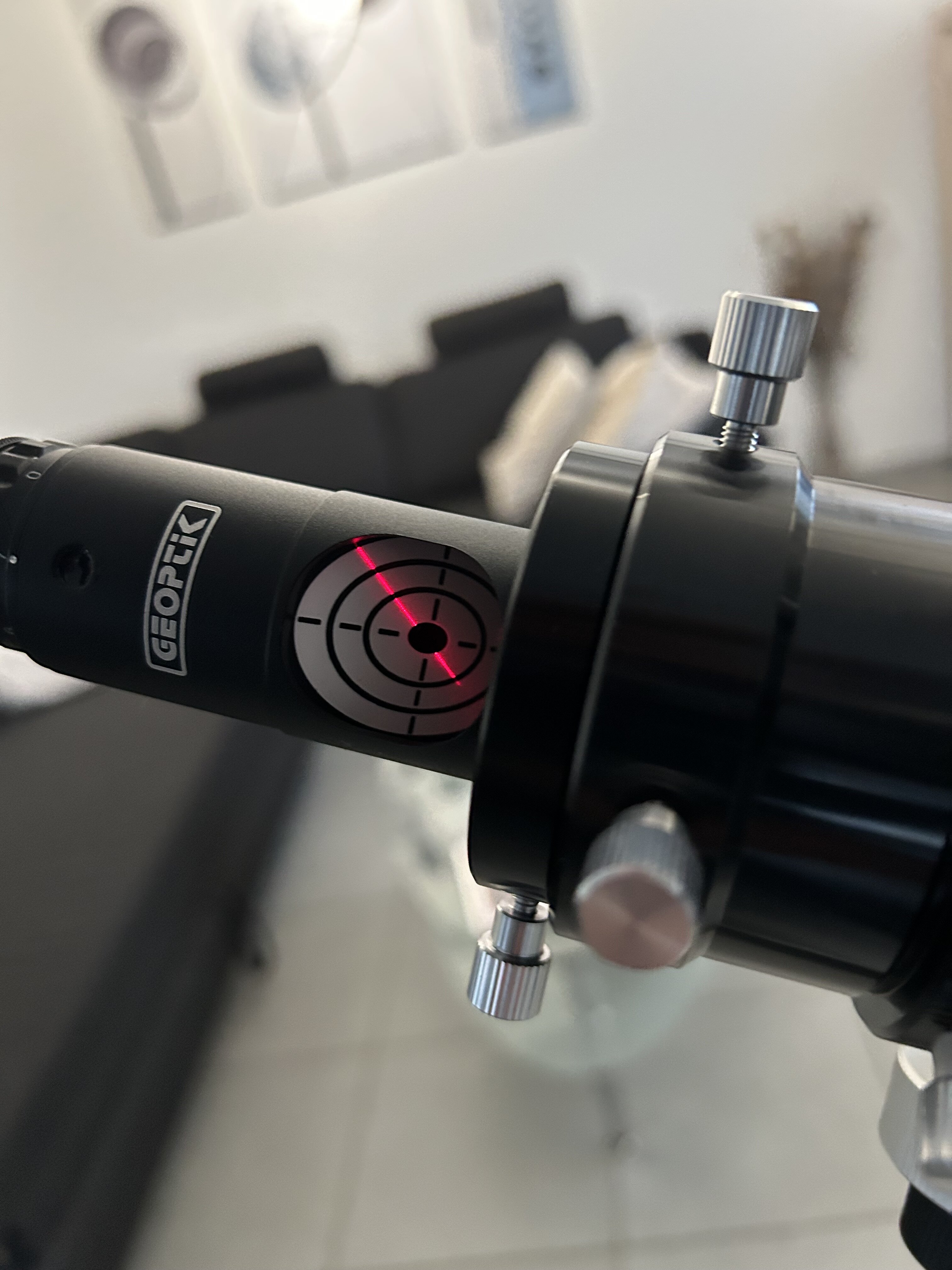

aussitôt le télescope installé j’ai tenté une collimation avec un laser Geoptik.
le réglage du secondaire a été fait sans soucis  (point du laser centré sur la pastille du primaire) mais le point rouge visible sur la mire du collimateur  laser était pas centrée donc a priori collimation du primaire à faire…ce que j’ai tenté et évidement en devisant une des 3 vis de réglage g tout déréglé à force de faire joujou. J’ai passé pas mal de temps à essayer de récupérer un spot dans la mire du Geoptik et j’ai pas mieux que un trait à la place d’un spot, voir la photo.
Par contre en regardant dans le tube je vois  la mire du collimateur avec un spot centré.c’est grave docteur ?

Votre question est intéressante et j'ai vraiment hâte de savoir ce qui s'est passé pour que vous obteniez ainsi un trait laser et non un point. La seule idée qui me vienne est que votre miroir primaire renvoie l'image du spot laser pile-poil sur le bord du miroir secondaire, ce qui serait un hasard extraordinaire. Le trait laser fait en effet un angle de 45° avec la parallèle et la perpendiculaire de votre axe optique.
Vous avez certainement complètement déréglé le miroir primaire. Nous ne savons donc plus où va le renvoi du spot laser.

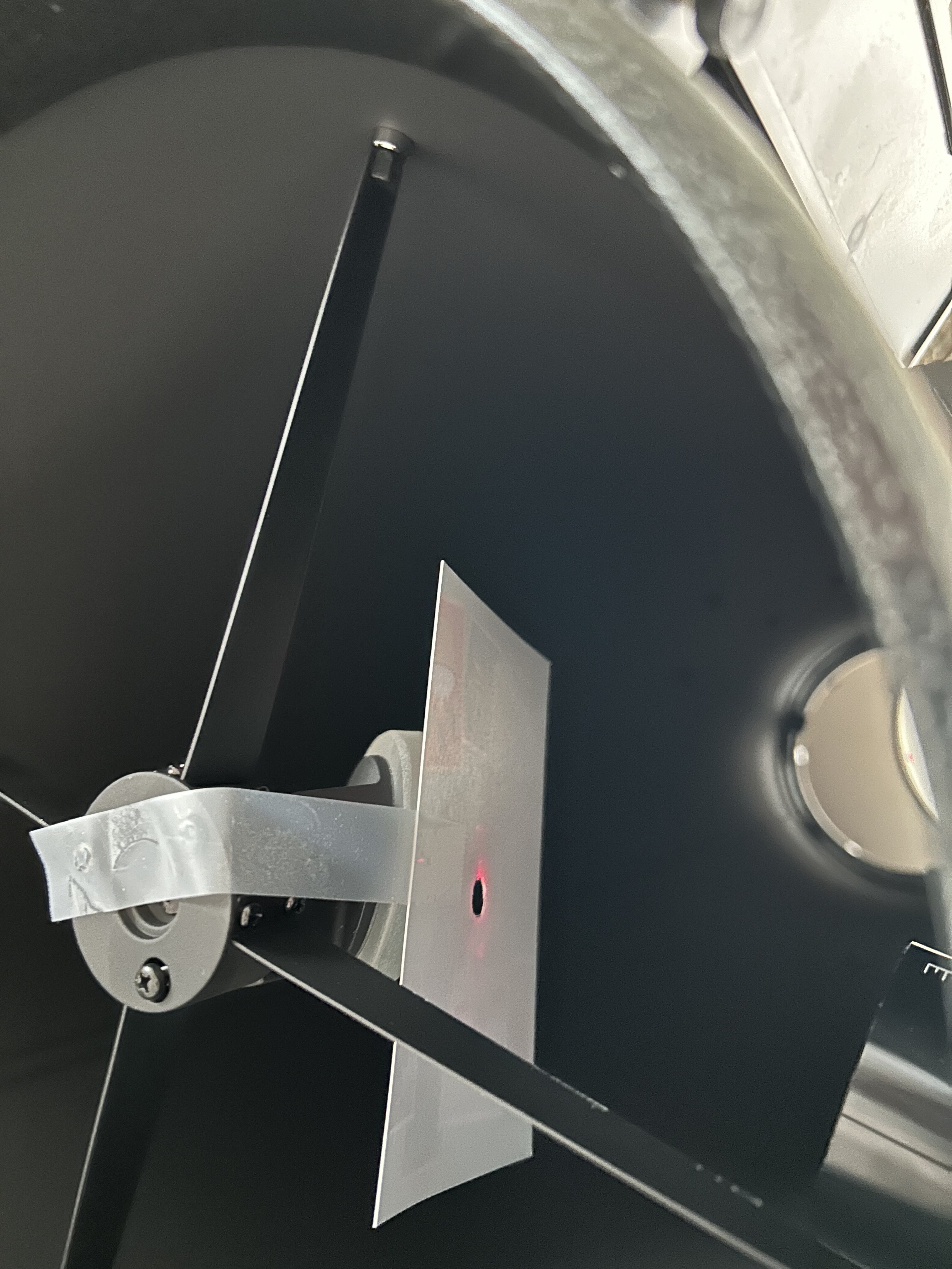

Pour le pister, je vous propose de prendre un bristol et de le percer en son centre d'un trou de 5 à 10 mm. Vous le positionnez devant votre miroir secondaire de façon à ce que le spot de votre laser pointe ce trou. De cette façon votre spot sera bien renvoyé par le miroir secondaire vers le primaire qui va à son tour le renvoyer vers ...
C'est là que le bristol va nous dire où est arrivé ce spot. Vous pourrez alors reprendre votre collimation.

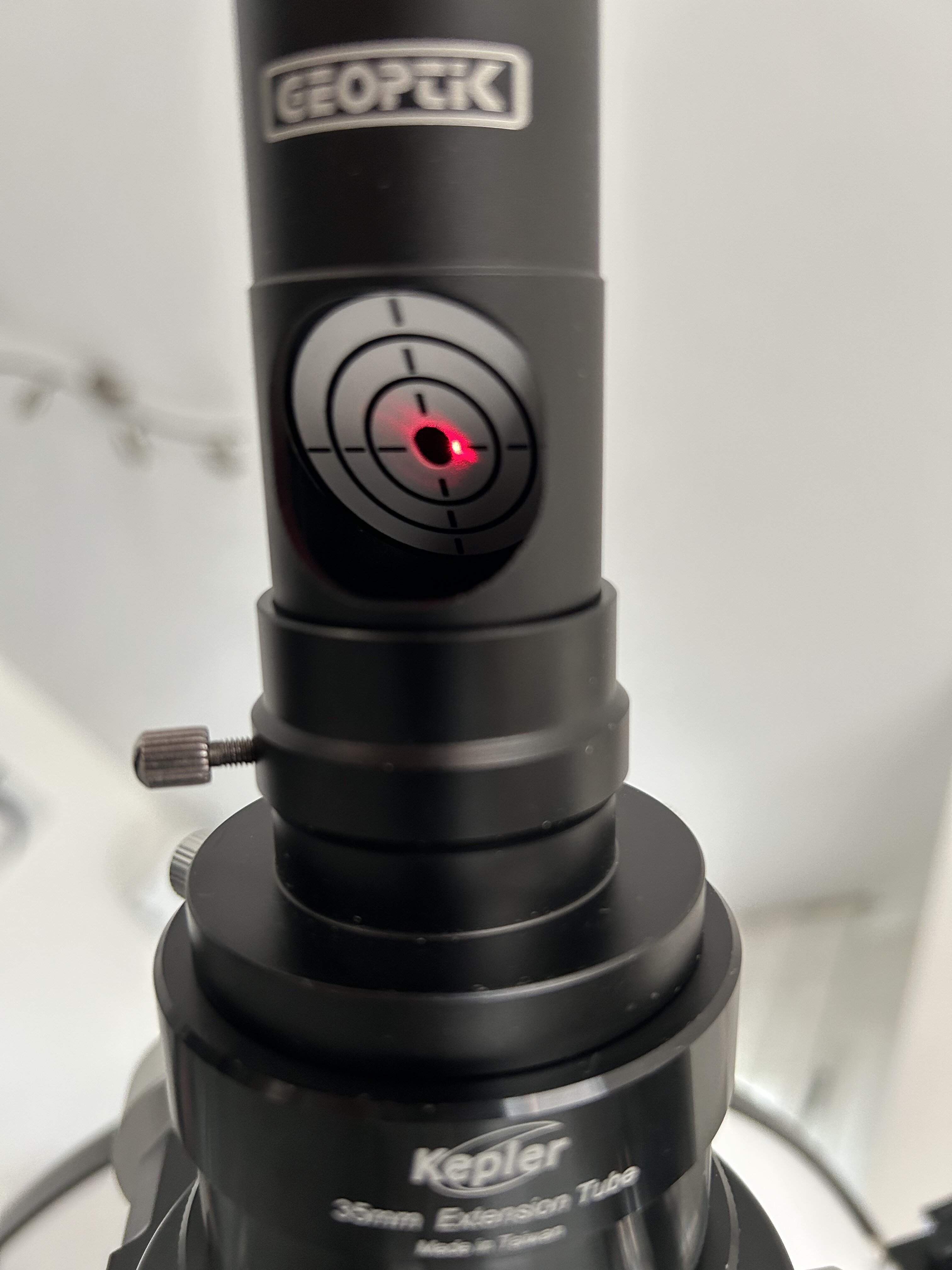

Voilà j’ai à peu près collimateur en reprenant la manip de Ney44 avec le Bristol devant le secondaire j’ai un spot  presque centré Merci à tout le monde

Il y a 2 heures, Waterspit a dit :
À peu près 2,5cm en dessous et à droite du trou fait dans le Bristol pour le passage du laser
Bonsoir @Waterspit,
Ha oui quand même ! Là on commençait à être éloigné du bon chemin. Je pense alors que le rayon laser retour devait "taper" dans l'infrastructure du Geoptik, créant ainsi une ligne et plus un point.
On ne devait plus être très loin non plus du bord du miroir secondaire. Je retiens cette idée du bristol quand les réglages sont partis dans les choux.
