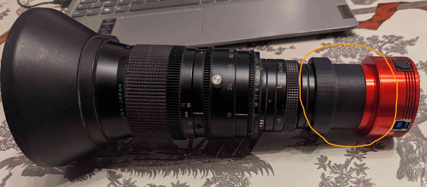

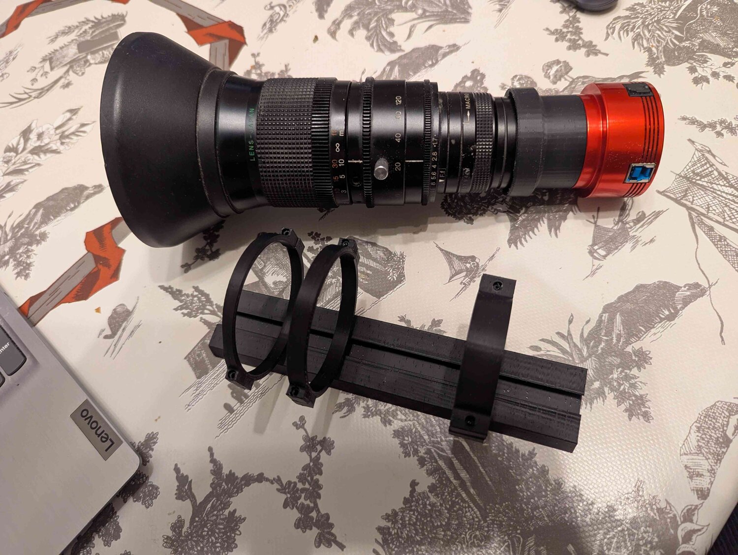

Il y a quelques temps, j'ai récupéré de vieilles caméras de télévision, dotées d'objos qui semblaient sympas. Problème: la monture B4! Après avoir fouillé le net, à part un adaptateur B4 vers T2 hors de prix, j'ai trouvé un fichier pour l'imprimer. J'ai dessiné sur Freecad un support, je n'attends qu'un peu de ciel nocturne correct pour faire un peu de CP en "lucky imaging"!
La zone entourée est un adaptateur B4/T2

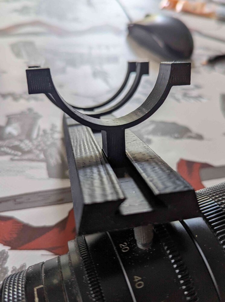

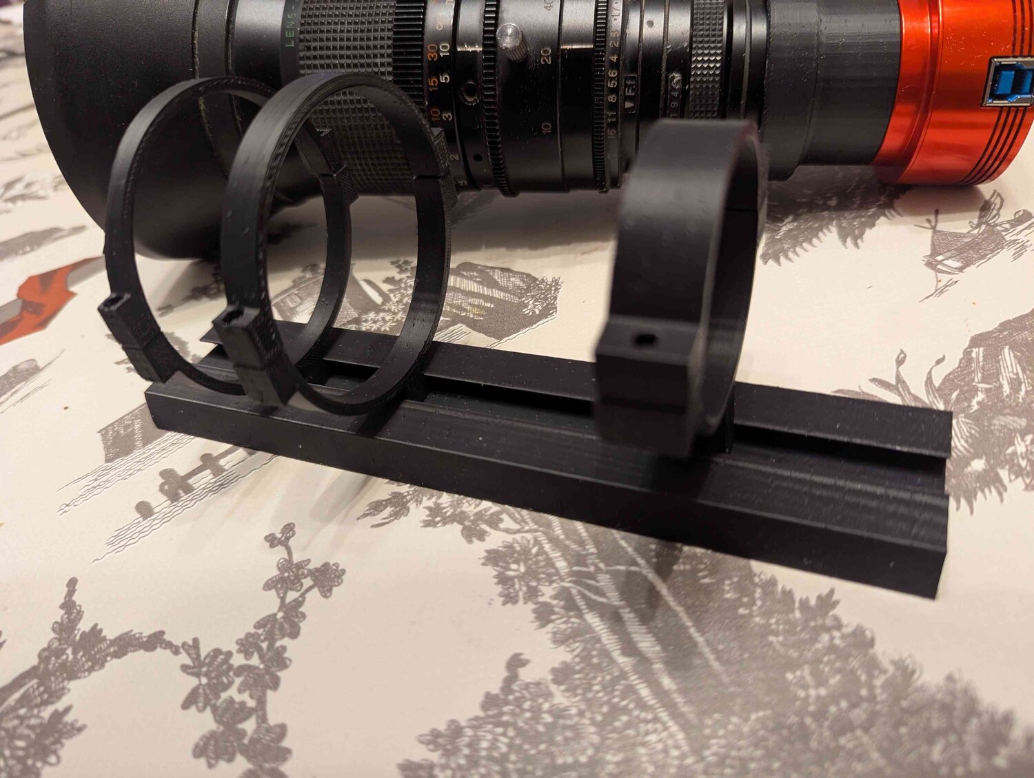

Double queue d'aronde! Ça fait riche!
Le tout est imprimé en ASA, un peu difficile à imprimer, mais c'est un matériau génial!
L'objectif est un 20-120 Fujinon, ouvert à 1,7 et la caméra une asi 224 mc.
