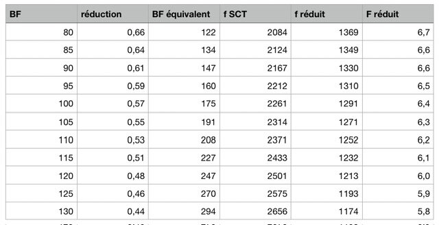

Je me permet de poser la question :
En prenant en compte la focale variable des SCT, ça donne ce genre de chose ? (ici avec un C8)
il y a 30 minutes, Caius a dit :
Avec 105 mm de tirage, j'ai 1371 mm de focale sur mon C9 (relevé ASTAP), ce qui me donne une réduction de 0.58 (1371/2350)
