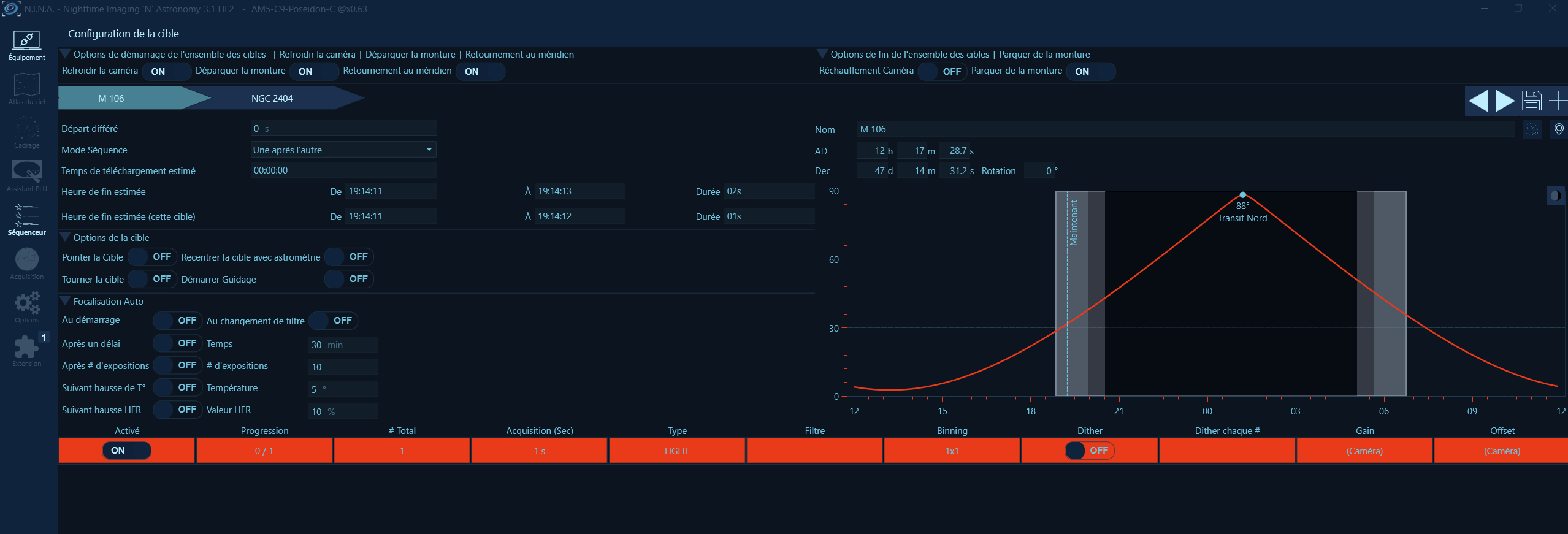

Je suis encore novice avec Nina, mais je parviens quand même à lancer une séquence sur une cible unique.
Je suis même arrivé à recentrer ma cible par plate-solving avec Astap, sans trop comprendre comment j'ai fait.
Par contre, jamais réussi à programmer 2 cibles différentes en séquence : j'ai bien donné les coordonnées des 2 cibles, mais c'est resté sur la première.
Si quelqu'un pouvait m'expliquer comment on fait, ça me permettrait d'aller dormir un peu plus 😔
J'imagine que tu utilises le séquenceur simple (Legacy Sequencer) ? Si c'est pas le cas, tu devrais déjà pour commencer !
1) Assistant de cadrage pour la première cible, charger image, ajouter la cible à la séquence/Legacy Sequencer > Ca ouvre le séquenceur simple avec les coordonnées de cette première cible (M106 pour mon exemple).
2) Retour à l'assistant de cadrage et même manip (NGC 2404 pour l'exemple).
Tu te retrouves avec 2 cibles dans le séquenceur simple
Il te reste à paramétrer la durée des expositions, leur nombre etc.. pour que les heures de fin de la première (M106) et le début/fin de la deuxième (NGC2404) soit cohérentes.
Tu peux ajuster tout même une fois les séquences lancées, ce que je fais avant d'aller faire dodo :)
Attention : la ligne du haut, Refroidir la camérar, Déparquer... Réchauffer et parquer concerne les deux séquences, c'est à dire que park + réchauffage se feront à la fin de NGC2404.
Bonne nuit !

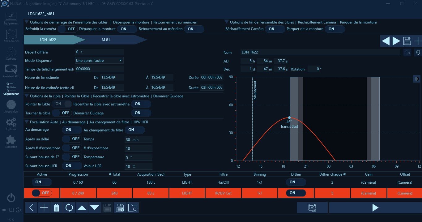

Dans "Options de la cible", si tu as coché Pointer la cible + Recentrer la cible avec astrométrie, NINA va commander la monture pour aller vers la cible, faire une première image/résolution astrométrique/recentrage/deuxième image etc jusqu'à tomber dans les tolérances fixée à Options/Astrométrie/Tolérance de pointage. Ca peut demander 2 ou 3 itérations (j'ai modifié le nombre de tentatives à 5, on ne sait jamais..).

Exemple d'une séquence que j'avais faite:

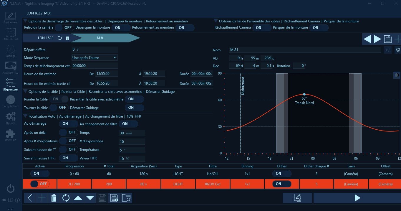

Une fois les 60 images demandées à la première ligne sur LDN1622 (celle qui est à "ON" en HA/OIII), NINA va passer à la deuxième cible (M81) en commençant par pointer puis recentrage par astrométrie, focalisation puisque demandée au démarrage de la séquence et ce sera parti pour 60 x 180" au filtre Ha/OIII. Dithering toutes les 3 poses, refocus en fonction de l'augmentation de la HFR et retournement au méridien si besoin.
Une fois la séquence complètement déroulée, il y aura park de la monture et réchauffement de la caméra (Options de fin de l'ensemble des cibles, ligne en haut/droit)

Une fois la séquence lancée, tu peux modifier le nombre d'expositions de chaque ligne mais également leur durée unitaire et la fréquence du dithering.
Par exemple dans mon cas, je mets le nombres de lights pour que la fin soit aux alentours de 30° d'élévation. En pointant à la souris sur la trajectoire apparente de la cible, tu peux voir l'heure du 30° d'élévation et tu ajustes le nombre de lights en fonction.
Il faut bien regarder ce qui a été renseigné pour chaque cible car ce que tu indiques pour une n'est pas repris pour l'autre..

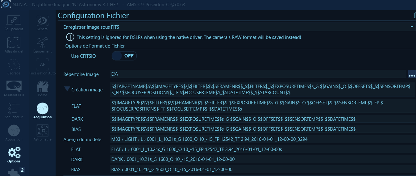

- pas trouvé comment mettre le nom de la cible dans le nom des images
Quand tu changes le nom de la flèche jaune, ça modifie celui de la flèche rouge.

Quand je parlais du nom de la cible, je voulais qu'il apparaisse dans le nom des images : je mets le nom du filtre et auparavant je mettais aussi le nom de la cible en manuel, mais quand j'en fais 2 ...
Super, content que tu deviennes accro à NINA :)
Le nom que tu donnes dans le séquenceur sera celui du dossier qui va contenir les images de la séquence.
Mais tu peux aussi nommer automatiquement tes images (lights et DOF) selon plusieurs critères et ça se trouve à Options/Acquisitions. Pour mes lights ça me donne ce type de nom et arborescence : cible/type d'image/filtre/numéro d'image-filtre-durée d'expo-gain_offset-température capteur-position du focuser-température du focuser-det-heure-nombre d'étoiles
Le nombre d'étoiles c'est pratique pour faire un premier tri (nuages, brume etc...) !
Pour d'éventuels copier/coller :
Création image
$$TARGETNAME$$\$$IMAGETYPE$$\$$FILTER$$\$$FRAMENR$$_$$FILTER$$_$$EXPOSURETIME$$s_G $$GAIN$$_O $$OFFSET$$_$$SENSORTEMP$$_FP $$FOCUSERPOSITION$$_TF $$FOCUSERTEMP$$_$$DATETIME$$_$$STARCOUNT$$
C'est exactement ce que je cherchais et que je n'avais pas trouvé : $$TARGETNAME$$
