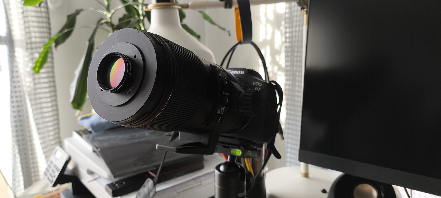

Tout d'abord une petite photo du Spectromètre High Tech (SHT v1), Canon R7 non défiltré + Sigma 150 Macro + SA-100 avec bagues pour le montage sur l'objectif.

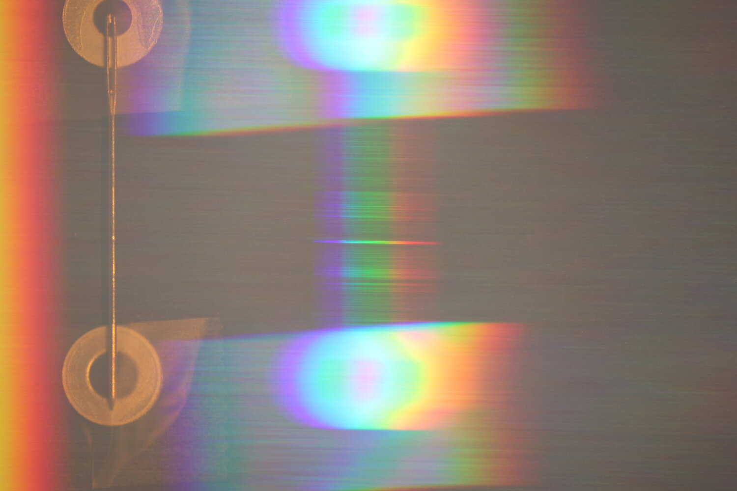

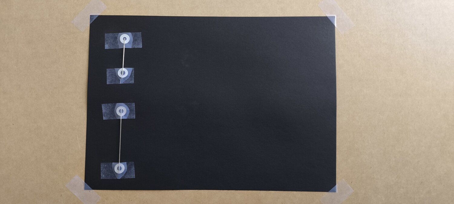

Ensuite, il est hors de question de pointer le soleil avec le SHT v1 et donc deuxième montage High Tech, une feuille A4 noire, une aiguille de couture, deux rondelles diamètre 4 mm (d'autres dimensions fonctionnent aussi..), du scotch et une plaque en carton. On pose ça incliné contre un mur avec le soleil dans le dos et on s'oriente pour avoir le reflet du soleil sur l'aiguille.
On sourit, clic-clac c'est dans la boite.. enfin après plusieurs essais de mise au point et de temps de pose pour ne pas cramer le spectre. Une seule image, pas de dof :)

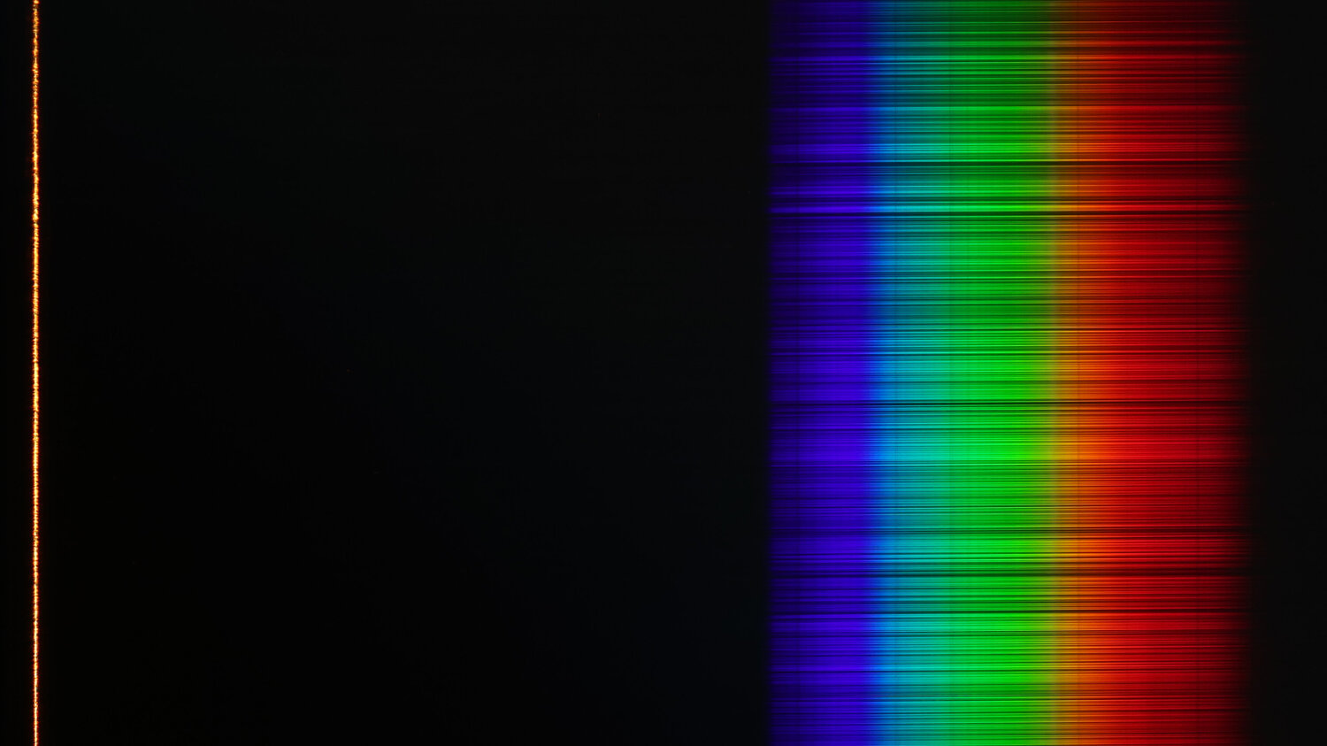

Résultat, un bel arc en ciel avec des raies horizontales qui sont les imperfections de la surface de l'aiguille dont on se fiche royalement mais surtout, les raies convoitées !

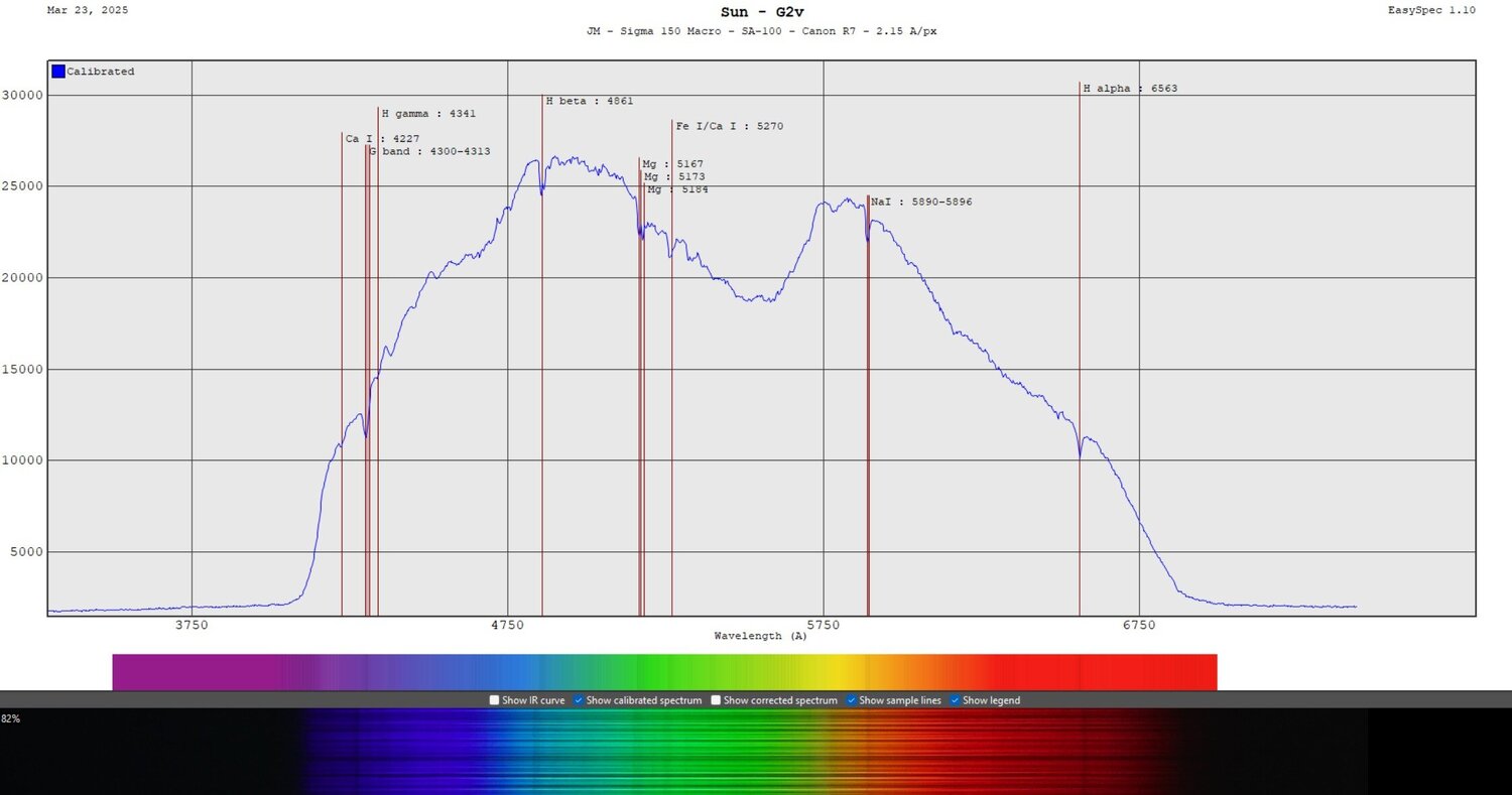

La suite se passe avec le logiciel le plus simple et efficace que j'ai pu trouver pour le SA-100, il porte bien son nom : Easy Spec v1.10 de David Scott. Un gars très sympa avec qui j'ai pu échanger au sujet de son logiciel, Dave : merci !
Après quelques clics pour étalonner le graphique, j'obtiens ce spectre avec quelques raies caractéristiques du soleil :
C'est bien tout ça et en farfouillant sur le net (le sujet incite vraiment à le faire), je suis tombé sur ce lien : https://stellartrip.net/soleil-analyse-spectre/
C'est à partir de là que j'ai d'abord pu faire le bilan des raies d'absorption visibles sur mon spectre high tech. Puis j'ai vu qu'on peut calculer la température du soleil à partir de la loi de Wien qui se simplifie pour moi par une division : T = 2.898 10^-3/lambda max (la longueur d'onde la plus élevée du spectre), ici 4902 ou 4955 Angström, juste à droite de la raie H beta.
Résultat, environ 5880 K pour 5750 K attendus, ce qui donne une erreur de 2.2%. Pas mal je trouve vu les moyens engagés !

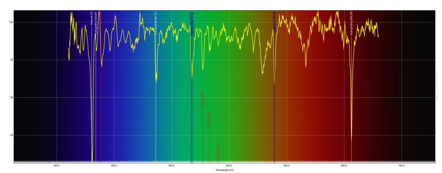

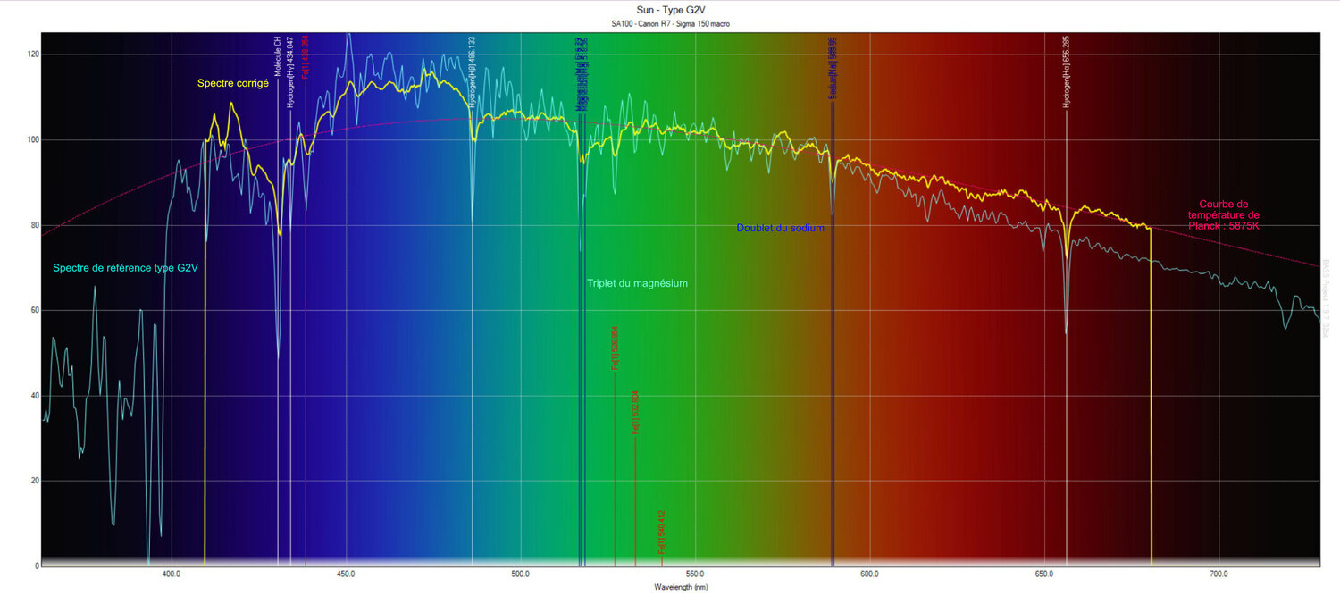

Edit : Le même spectre exploité avec le logiciel BASS Project > https://groups.io/g/BassSpectro
Correction du spectre par la réponse instrumentale, tracé de la courbe de température qui donne une valeur de 5875K (+ 100K par rapport au théorique)
La suppression du continuum permet de mieux visualiser l'intensité des raies
Annotation du spectre qui a permis le traitement (photo de départ)
* Hg pour Hydrogène Gamma
