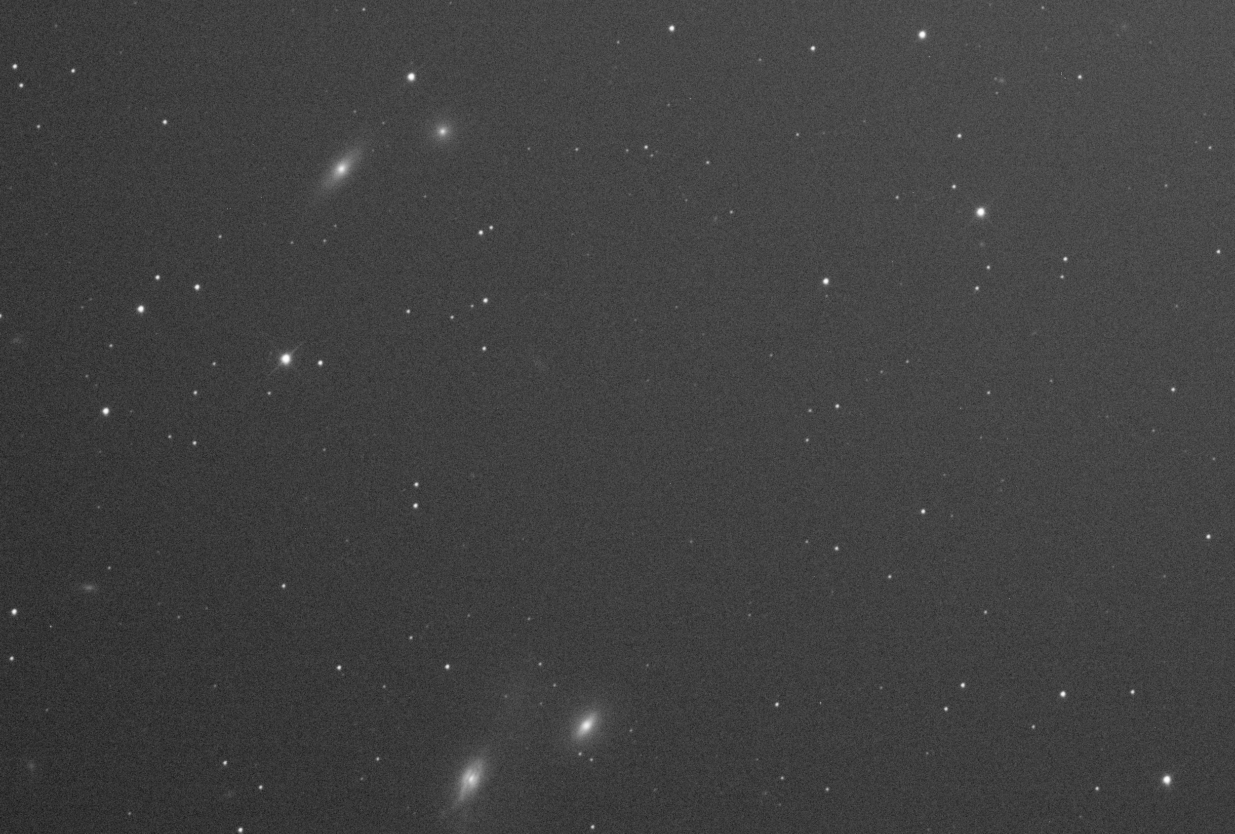

Une brute : celle de     K25A00A  C2025 04 02 230700 12 28 41.00 +13 09 31.0          V
Je me fais encore la main sur le traitement en astrophoto. J'avais pas spécialement prévu de partir à la chasse aux astéroides, mais maintenant je vais faire attention sur mes prochaines sessions

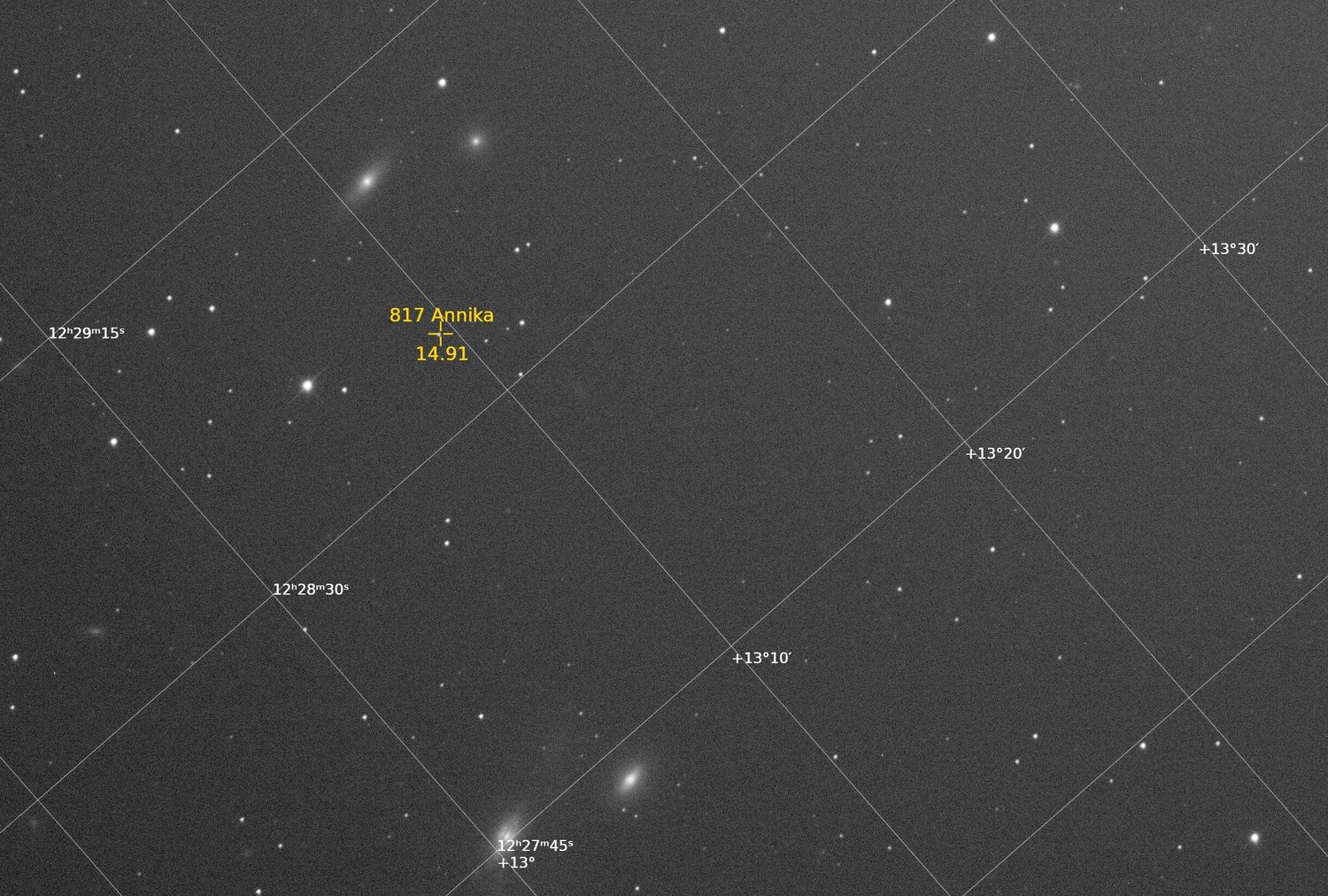

Il est possible d'identifier cet astéroïde avec Pixinsight en annotant cette image. Pour avoir les astéroïdes il te faut télécharger les éphémérides de Pix pour les astéroïdes (au format xeph). Cette base de données contient 750000 astéroïdes.
Effectivement il semble qu'il y ait une 1h de décalage par rapport à l'heure déclarée du fichier. En annotant le fichier pour le 03/04/2025 à 00h07min on obtient cette annotation (j'ai aussi limité la magnitude à 15 car il y a également 7 autres astéroides de magnitude 19 à 21 qui ne sont pas visibles du tout)
