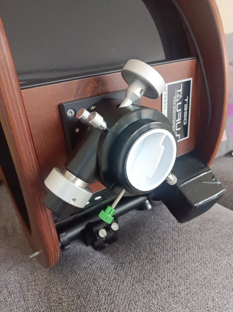

Je te joins une photo de mon po qui est de base avec l'achat. Je confirme qu'après 1 an (et vu le ciel il n'y a pas eu tant de soirées que ça (😆) le crayford s'est mis à glisser par acoups, les grosses molettes sont devenues plus dures et le microfuseur patine totalement (j'ai revisser à fond, j'ai mis une vis avec un embout plastique mais rien n'y fait. J'envisage de coller la molette sur le petit axe métallique mais je ne pense pas que ce soit une solution)
(Pour mémoire j'ai eu un SW 250 avec un po pas top que j'avais réussi à régler. Mais avec le Taurus je n'ose pas tout démonter c'est installé sur une plaque en bois sans possibilité de régler le tilt etc)
On se demande comment ils peuvent mettre des Crayford de la sorte sur des Dobs qui sont maintenant répandus et semble t il appréciés. Ce qui me fait dire, comme je le pensais que ce sont plus des Dobs semi-industriels que semi-artisanaux. Cela n'enlève rien d'ailleurs à la qualité du matériel, ce sont simplement des choix du fournisseur avec option du client.
De manière générale, sur les PO, "y a pas de secret et pas de miracle", et cela a toujours été le cas, le prix est un bon indicateur. Sans aller sur du Feather Touch, maintenant quasi intouchable, je comprends que cela fait un "coût", mais c'est pas du tout déconnant d'avoir un Steeltrack sur un Dob de ce type. On voit des Dobs type Obsession ou Starsplitter ou autres qui ont des PO Moonlite ou JMI qui n'ont pas bougé.
Après, tu n'as peut-être pas besoin non plus de trop "charger" selon tes oculaires ?

Il y a 2 heures, Ngc34 a dit :
Le porte-oculaire lui-même est fixé sur la plaque par des vis latérales:
Il existe d'ailleurs d'autres plaques compatibles qui elles ont des vis de collimation.
Modifié par sixela

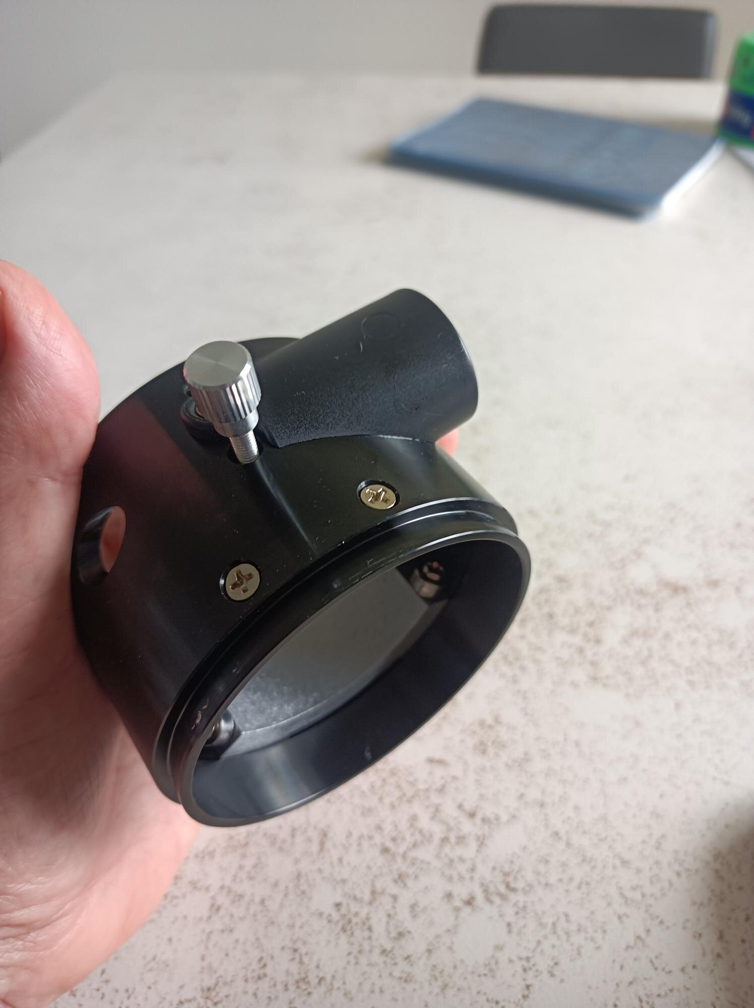

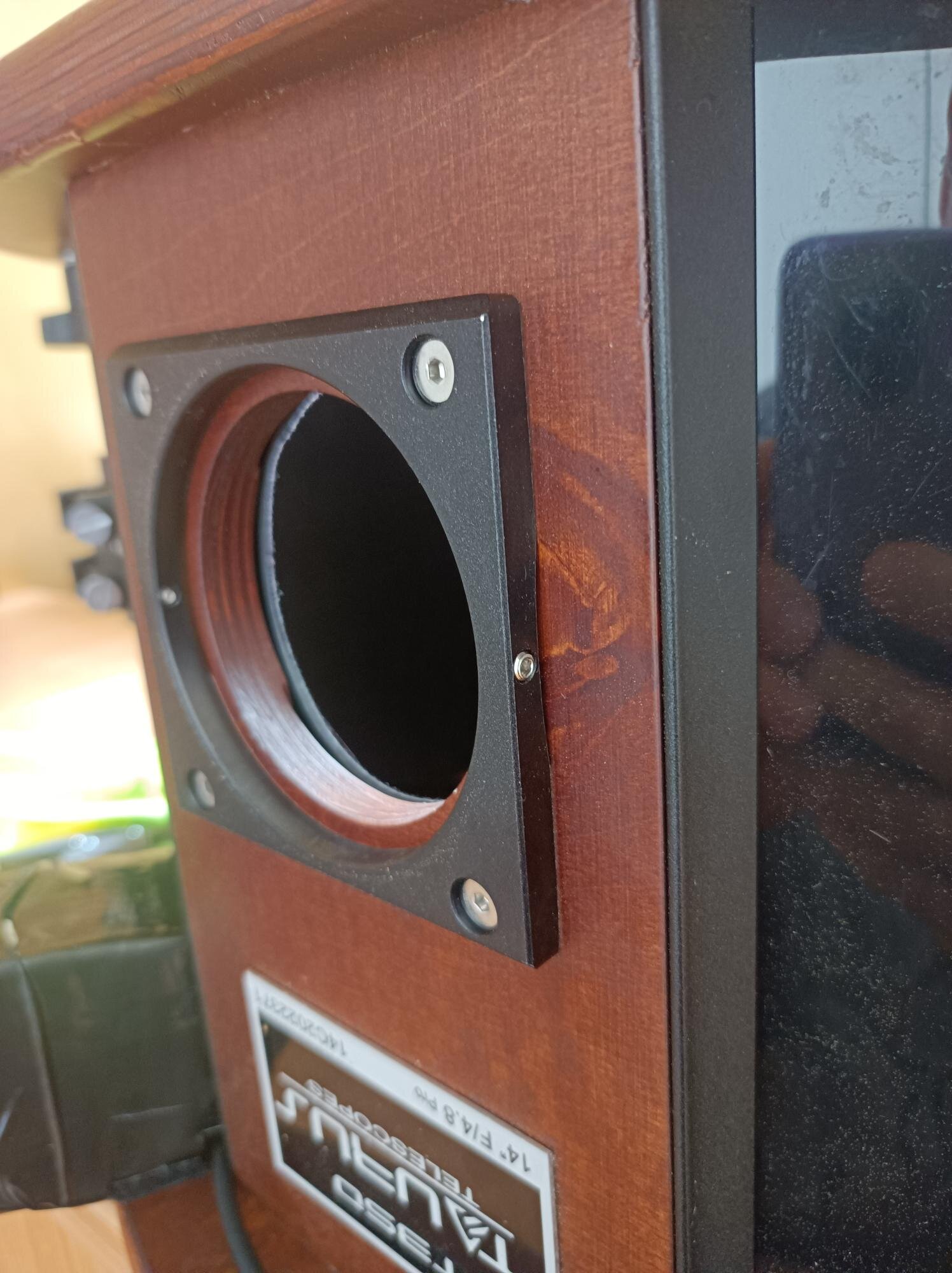

hello ok Sixela  bien vu tu connais c'est sûr
Par contre les côtes sont un peu différentes de ce que tu supposais
- photo de la plaque qui est vissée simplement sur le bois (carré métal de 90x90 avec 2 cotés bizautés)
- photo du porte oculaire (diam extérieur 82 diam coulant intérieur 80).
C'est comme pour un oculaire : On enfile simplement le coulant dans la plaque et on visse 2 petites vis sur les cotés de la plaque
Est ce que ça confirme les po que tu me conseilles ?

Tu est sûr des "82 mm"? Ce qu'il faut mesurer c'est la queue d'aronde en dessous pas le diamètre extérieur du cylindre du PO (qui doit justement être plus large que le trou pour s'appuyer sur la base noire). Donc: diamètre extérieur tout à fait en bas sur le cône tronqué qui fait office de queue d'aronde.
Si le diamètre extérieur de la queue d'aronde est bien 82 mm le diamètre du trou dans la plaque noire est également 82mm (tu pourrais mesurer avec un pied à coulisse?), et c'est un peu large pour les PO avec une queue d'aronde de 78 mm (2 mm de chaque côté), bien qu'avec des vis assez longues ça peut aller si en effet les vis appuient le reste to PO (plus large) sur la plaque -- les vis sont métriques et on peut facilement les remplacer par des plus longue si besoin il y a.
Et (je pinaille) il vaudrait mieux avoir plus que deux vis: avec deux vis si la queue d'aronde ne tire pas assez le PO vers le bas il peut rester un ballottage selon l'axe entre les deux vis (mais on peut tarauder un trou pour une troisième vis.)
En cas de doute on peut remplacer la plaque par une plaque vraiment adaptée au PO, comme celle-ci (pour les PO à queue d'aronde diamètre 78 mm):
https://www.apm-telescopes.net/en/flachflansch-fur-tecnosky-precision-2-auszug
ou pour le Baader Steeltrack:
https://www.baader-planetarium.com/en/bds-nt-flat-base-plate-96x96mm-for-nt-diamond-steeltrack.html
Le nombre de vis latérales est de 4 à 6 (ce qui est mieux que 2).
Mais il faut connaître les dimensions du rectangle noir existant pour savoir si on peut réutiliser les vis existantes pour ces plaques (que j'ai demandé mais que tu n'as pas mesuré).
La plaque Baader SteelTrack Diamond supporte les carrés de 70x70 à 74x74. La plaque APM pour diamètre 76-78 supporte également environ les mêmes mesures. Il existe aussi des plaques pour diam. 78 avec des trous en carré 76x76.
Si il n'y a que quelques mm de différence (par exemple rectangle 70x73) on peut s'en sortir en élargissant un peu les fentes d'un plaque "standard carré" avec une foreuse au bon endroit.

Et parfois comme sur mon T400 il y a un taraudage dans le bois de la plaque PO de la cage, et pas d'écrou sous le velours.
