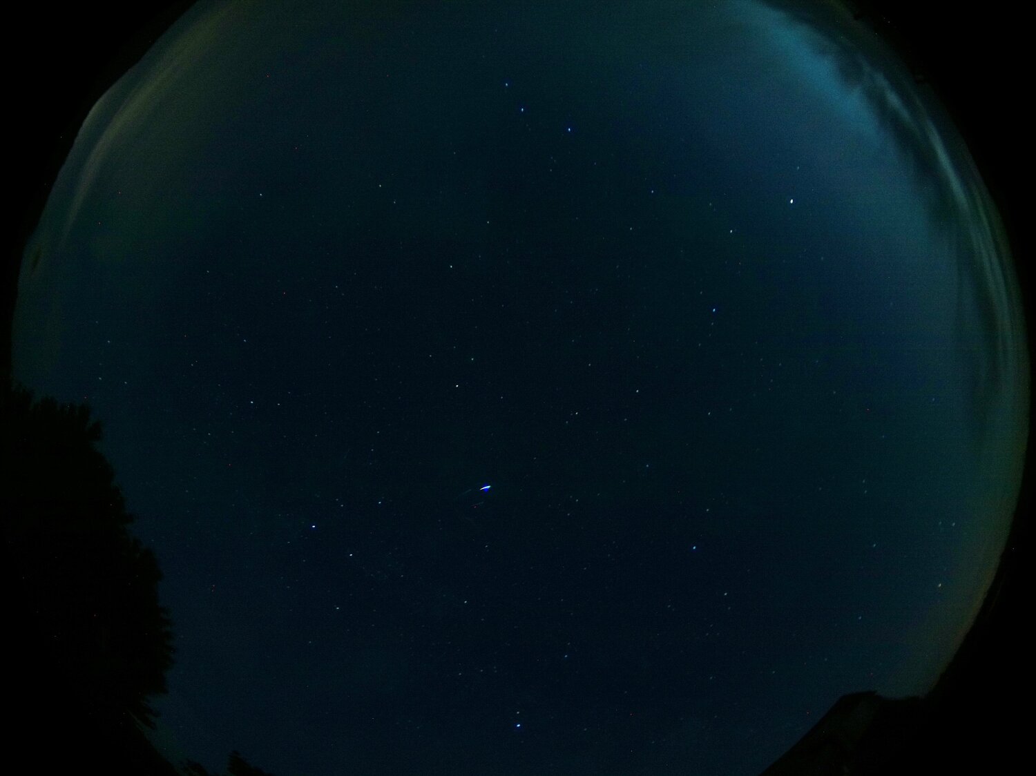

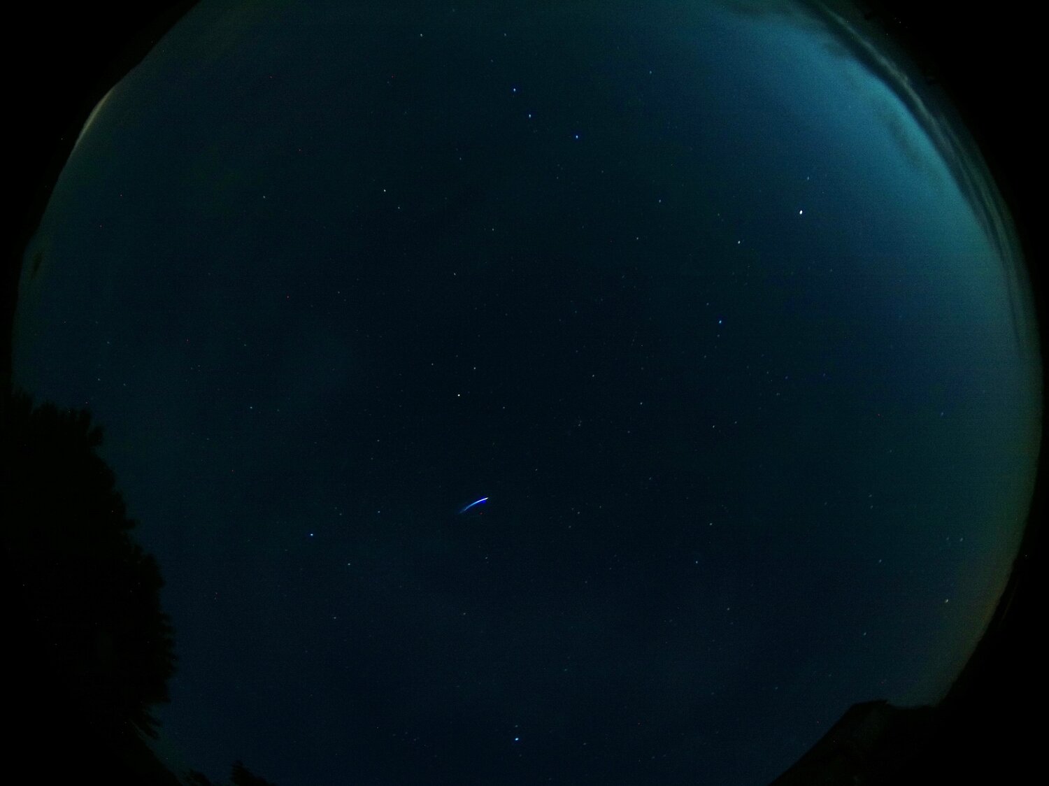

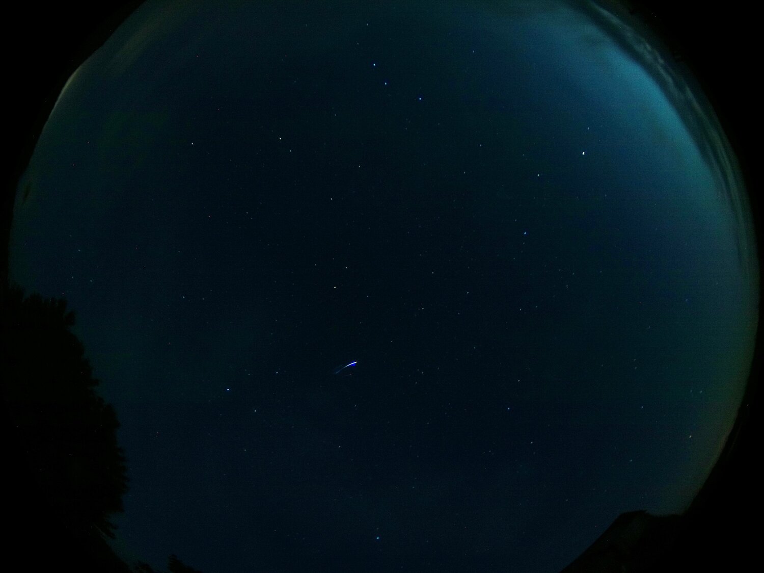

Ma caméra de suivi du ciel a capté une entrée atmosphérique le 05 juin 2025 entre 00h13 utc et 00h38 utc depuis la charente maritime, quasiment au zénith. Je n'arrive pas à faire de corrélation avec les retours de fusées ou entrées de satellites, même si on distingue 2 trainées fines qui suivent de part et d'autre de la trainée centrale (voir quelques images jointes). Si quelqu'un peut m'aider et m'indiquer la bonne méthode pour les prochaines fois...
le trace se situe pile sur Véga et n'en bouge pas en plusieurs minutes (si les time code dans les noms de fichiers sont correct ?). Un petit défaut de ton setup qui aurait diffusé son éclat ?
Une rentrée atmosphérique cela traverse le ciel en quelques secondes (une ou deux dizaine dans les cas les plus spectaculaires).
Modifié par den
possible que ce soit une réflexion interne au dome ou dans l'objectif effectivement. Il s'agit d'un caméra Pi HQ avec objectif 2.8mm sous un dome en plexi.
Le time code des photos est le 05/06/2025 de 02h13 à 02h35, visible sur les prises de vues de cette période, avec une prise toutes les 90s.
Modifié par FloEd
Il passait par là cette nuit là quelques petites averses légères. Peut-être une gouttelette d'eau resté sur le dôme vu que c'était assez haut dans le ciel et cela pourrait expliquer la forme bizarre de la trace ?
Et donc vu la durée du phénomène cela exclu une rentrée quelconque.
Modifié par den
Pour moi, c'est une réflexion interne du dôme. Elle correspond parfaitement au moment où la lune se trouve vers l'horizon, à environ 90° du zénith. Il y a aussi pas mal d'autres reflets qui se produisent au moment où l'horizon s'éclaircit avec le lever de Soleil.
