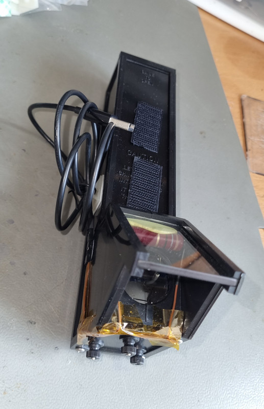

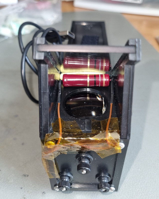

J'ai fait ça, résistance 6W 18 ohms.
P = U2 / R
Donc là sur 5V mes 18 ohms font 1,38W. Je n'ai pas de pare-buée, mais ça suffit largement à tenir la vitre claire par quelques degrés et nuit humide alors que toutes les autres surfaces sont bien humides.
La résistance est collée à la patafix (technologie spaciale brevetée), les fils au ruban kapton et la prise sur le côté avec une goutte de cyanolite. Le cordon USB est optionel, il permet de brancher sur un powerbank quand je l'utilise sur un scope sans besoin énergie. Sur le 200/800 avec sa monture et le bazar de caméra/focuser ça va direct sur le rail 5V de la powerbox du tube. Je me tâte pour alimenter le réticule à partir de là aussi et virer les piles, il faudrait juste que j'ajoute un inter pour le chauffage (mode été/hiver). Un petit régulateur 3v et hop.
