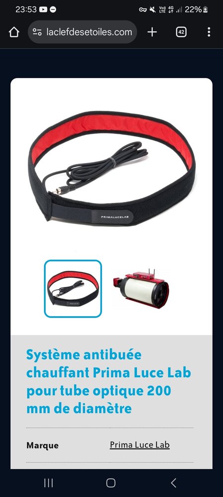

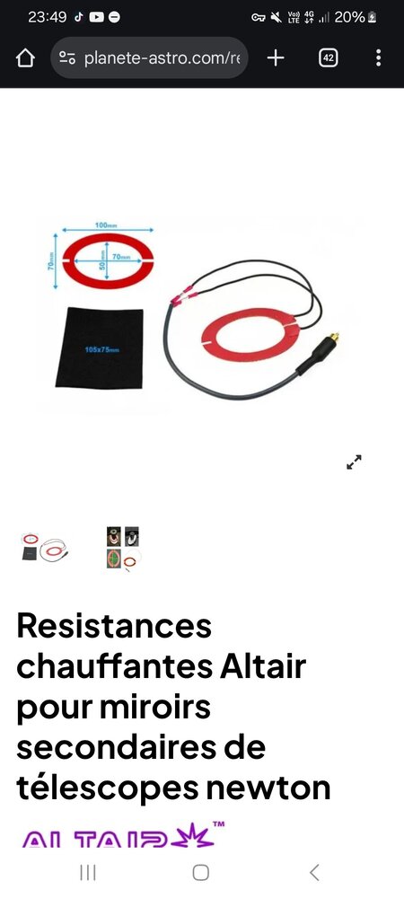

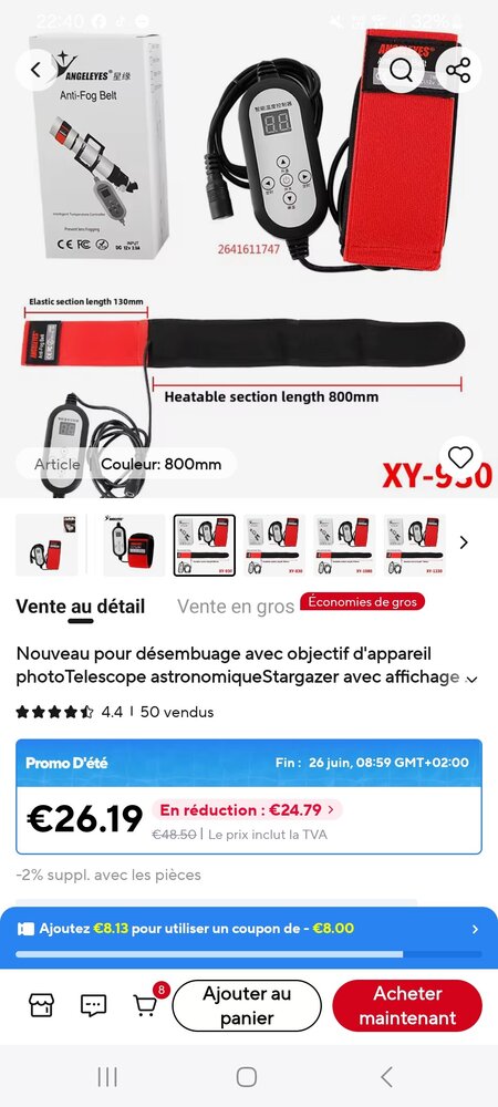

Je suis actuellement en train de me renseigner sur les résistances chauffantes mais quelque chose m'intrigue. J'utilise un Newton 200/1000 et je ne sais pas vraiment si je dois prendre une bande pour le tube (environ 800mm de longueur) ou une pour le miroir secondaire car les gens diffèrent à ce sujet. Et aussi j'ai vu une résistance chauffante pour 200 mm bien moins chère sur AliExpress mais j'aurais voulu savoir si le fait qu'il y ait une télécommande soit un problème pour équilibrer après le setup (car toutes les ventes sur les sites astro fiables sont sans la télécommande et juste avec la bande et un câble). Merci à ceux pouvant m'éclairer svp! Cordialement et bonne soirée 🫡.
1) La résistance chauffante de la clef des etoiles sans télécommande.
2) la résistance chauffante pour le miroir secondaire
Screenshot_20250624_235323_Chrome.thumb.jpg.fd1e6980234859a73efe18877e1bd752.jpgScreenshot_20250624_234942_Chrome.thumb.jpg.ea537f2107e6f0d45f78e192e4ab3c64.jpgScreenshot_20250624_224013_AliExpress.thumb.jpg.394f952646bde6e17745dbb330681090.jpg3 ) La resistance chauffante AliExpress avec la télécommande.

sur un newton, pas sur que la bande chauffante sur le tube soit super efficace.
une extention du tube marche bien donc un par bué, un simple roleau de mousse de magasin de bricolage a 2 euros scotché.
Sur le secondaire, la il faudrait mettre une resistance spécifique.
essai le par buee.
Posted
Sur mon N200/1000 j’avais fabriqué un pare buée avec un tapis de gym. Très efficace, je n’avais quasiment plus de buée sur le secondaire.
J’ai ensuite isolé le dos du secondaire et le dos et côtés du support du secondaire avec une couche isolante (on peut mettre du liège de 3-4 mm) sur laquelle j’avais collé, coté ciel, de la couverture de survie. Je n’ai plus eu de buée, sauf cas extrême (et pourtant je suis en Normandie, donc l’humidité, on connait un peu !). Aucun problème de reflets avec la couverture de survie.
Dans les cas extrêmes en fait, la condensation faisait ruisseler l’eau partout et il était alors préférable de ranger le matériel au risque d’avoir des gros problèmes électriques.
Au dos du primaire j’avais mis un disque peint en noir (sans contact avec le primaire). Je n’ai jamais eu de buée dessus sauf dans les rares cas extrêmes.
Donc aucune résistance chauffante.
