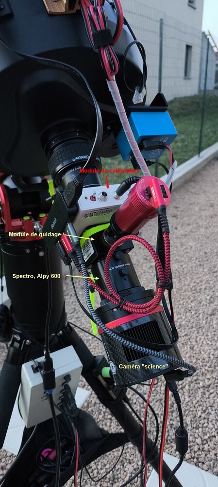

Tu pourrais nous faire une petite présentation du montage et de la procédure d'acquisition à l'occasion ?
J'ai quelques photos mais bien sûr, je ne retrouve plus celle de l'intérieur du spectro. J'en ai donc prise une sur le net :)
Le spectro Alpy 600 c'est ça. Dans le corps cylindrique il y a un grisme (grille + prisme), c'est comme le StarAnalyser 100 mais plus sophistiqué avec 600 raies par mm au lieu de 100.
Devant il y a un petit disque avec des fentes de plusieurs largeurs dont une seule servira (à déterminer par la FWHM de l'étoile donnée par l'instrument). La lumière de l'objet va rentrer dans cette fente.
La caméra vient se mettre à l'opposé de la fente. Il faut régler la distance entre la fente et le capteur ainsi que l'orientation de la fente par rapport au capteur.
Devant le spectro, il y a un module de guidage. C'est comme un DO mais quand on utilise cette solution qui n'est pas une obligation mais on y viendra très vite, le disque multi-fentes est remplacé par un disque unique avec une fente d'une dimension donnée (23µm dans mon cas, fournie avec le module de guidage) et réfléchissante. Le module de guidage est un peu plus complexe qu'un DO car il y a deux partie réfléchissante dans le trajet pour atteindre la caméra de guidage.
Puis devant il y a le module de calibration. Dedans il y a une lampe dont la longueur d'onde des raies d'émission sont connues précisément, ça simplifie grandement la calibration du spectre (passage d'une échelle en pixels à une échelle en nm ou  A). Il y a également un disque d'obturation et une autre lampe qui permet de faire les flats. C'est commandé par des interrupteurs, on en voit un.
Le setup se présente comme ça, la partie spectro et guidage au cul de mon C9, en parallèle la partie chercheur pour faire une astrométrie sur l'étoile ou l'objet convoité. Sur des étoiles faibles on a vite fait de se tromper quand aux nébuleuses peu lumineuses, on va les chercher un moment.. Evidemment il faut que le chercheur optique, le chercheur avec la caméra et le spectro pointent au même endroit d'où les anneaux de décentrement.
Au final on a donc 3 caméras à exploiter. Côté logiciel, CCD Ciel permet de les gérer à lui tout seul mais je n'en suis pas encore là..
Et donc je fais la partie pointage du chercheur avec NINA + ASTAP, le guidage avec PHD2 et les captures avec DEMETRA le logiciel propriétaire qui permet aussi de faire le traitement.
Une capture ça donne ça.
Il faut placer l'objet sur la fente du spectro. Comme le disque du module de guidage est réfléchissant, c'est ce que voit la caméra de guidage et ce qui est sur la fente est ce que voit le spectro (la flèche rouge). Ici c'était Véga mais une étoile faible c'est plus subtil (photo en dessous). Puis comme on va capturer plusieurs images pour les stacker (RSB), il va falloir guider et tenir l'étoile à capturer sur la fente.
DEMETRA comme d'autres logiciels dont CCD Ciel permet d'afficher le spectre brut en live, pratique pour la mise au point et le positionnement sur la fente.
La c'est une étoile de mag 10 avec des poses unitaires de 300" (Ru UMi, une autre type B Lyra). Si la monture suit moyennement c'est cuit pour cette magnitude..  On voit un peu la fente sur la photo, l'étoile est dessus.
A toute pour le traitement !

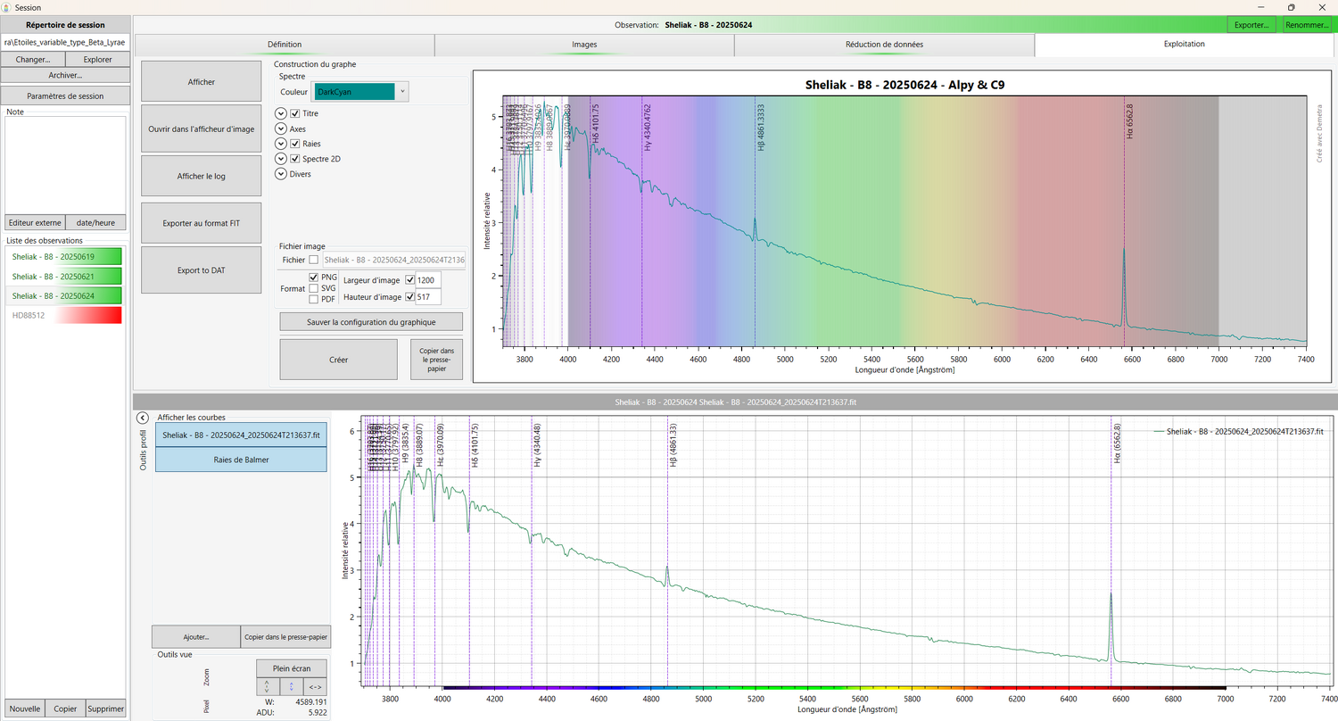

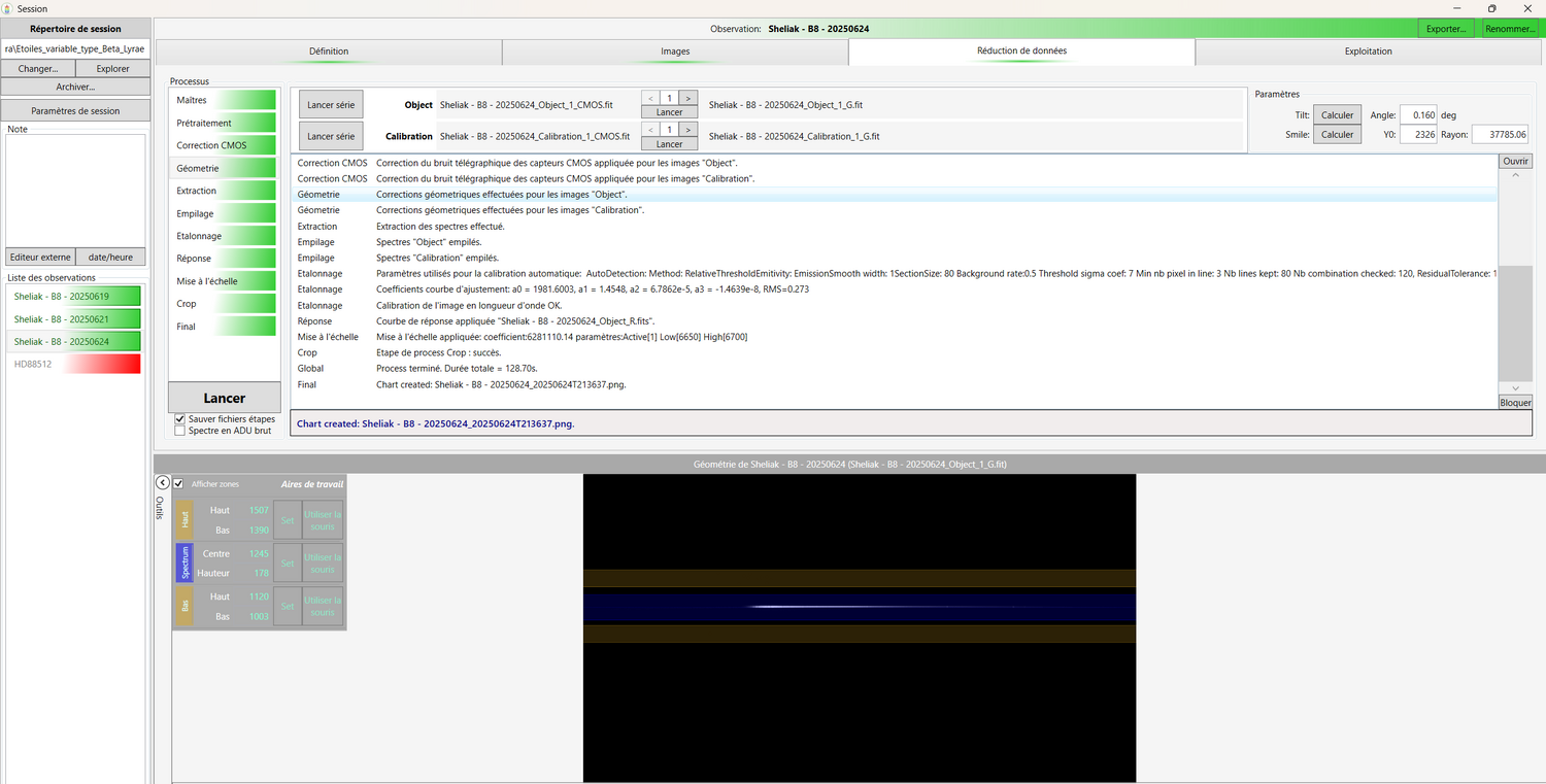

Je fais aussi le traitement avec Demetra, logiciel propriétaire dédié aux spectros de la marque Shelyack.
Il faut mettre toutes les images en vrac dans un dossier, les brutes de l'objet, bias, darks, flats et calibration puis lancer la réduction de données.
Il y a une première manip à faire à l'étape Géométrie, relever l'angle d'inclinaison de l'image (tilt) et la courbure des raies de calibration (le smile de l'image de la lampe de calibration). Sur les images ci-dessous ces deux paramètres sont corrigés.
image.thumb.png.fb0e485a793ac37ef11326954e52e1d5.png  image.thumb.png.d5242da8b2d1769463885e81069da6e2.png
La deuxième manip concerne la Réponse. Si l'étoile capturée a son spectre dans la base des étoiles de référence, ça va vite. Le logiciel compare les deux, la capture/la ref et calcule la correction à apporter. Les déformations sont causées par l'optique de l'instrument, le rendement quantique du capteur, la masse d'air entre la caméra et l'étoile et ce que j'oublie.. Ca donne la réponse instrumentale à appliquer à son spectre.
Le reste se passe tout seul.. et hop, on a un spectre calibré en longueurs d'onde et corrigé mais avec ses spécificités, ici, les raies en émission.
Si on capture un objet qui n'a pas de spectre de référence alors il faut capturer celui d'une étoile de référence qui se trouve proche de l'objet en question. On déroulera la réduction de donnée jusqu'à la réponse instrumentale et on l'appliquera à l'objet. Il y a un site web qui permet de trouver une étoile de référence qui va bien : https://spectro-starfinder.net/
Par exemple pour Ru Umi maintenant, il me propose 5 étoiles et j'irai sur celle qui a la magnitude la plus faible pour faciliter la capture (temps de pose unitaire le plus court).

Sur des étoiles très brillantes on peut guider au chercheur, le temps de capture unitaire et donc global est court. On peut même se passer de guidage et rattraper manuellement.
Le module de guidage présente l'intérêt de voir la fente du spectro pour bien positionner l'étoile dessus. C'est aussi plus précis dans le temps car la moindre flexion différentielle va faire échapper l'étoile de la fente même avec un bon guidage en apparence. D'ailleurs l'évolution du Sol'Ex vers Star'Ex HR concerne en partie l'ajout du module de guidage.
Pour la focale, c'est une question que je me pose et je n'ai pas vraiment trouvé la réponse.. La focale influe sur le diamètre de l'étoile (plus la focale est importante plus l'étoile est grosse) et il faut adapter (acheter) la fente en fonction.
Le F/D joue. L'Alpy a été calculé pour F/D 5. A 6.3 le spectre n'est pas étalé au mieux à F/D 4, ça en perd une partie. Dans les deux cas le cône de lumière n'est pas idéal par rapport au dimensionnement du spectro. Ca fonctionne quand même bien mais pas à l'optimum. Est-ce qu'un 250/1250 est radicalement mieux qu'un 150/750 pour l'Alpy, ça ne me parait pas évident.
