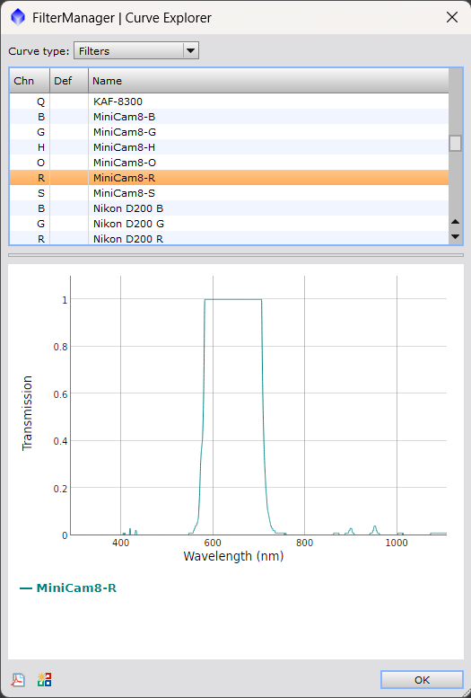

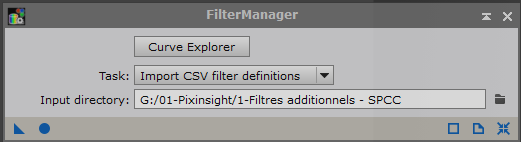

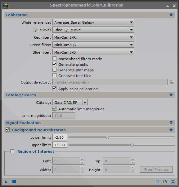

@tranquiliste Il faut d'abord placer les fichiers.scv dans le répertoire de ton choix puis les importer depuis FilterManager.
Ce que je fais :
Une fois fait, tu peux voir les filtres et leur bande passante en cliquant sur Curve Explorer

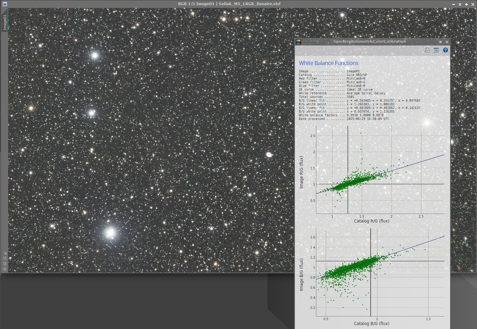

Tu trouveras ensuite les filtres pour chaque canal dans SPCC (je ne sais pas encore quel est le QE curve à utiliser avec la minicam8)

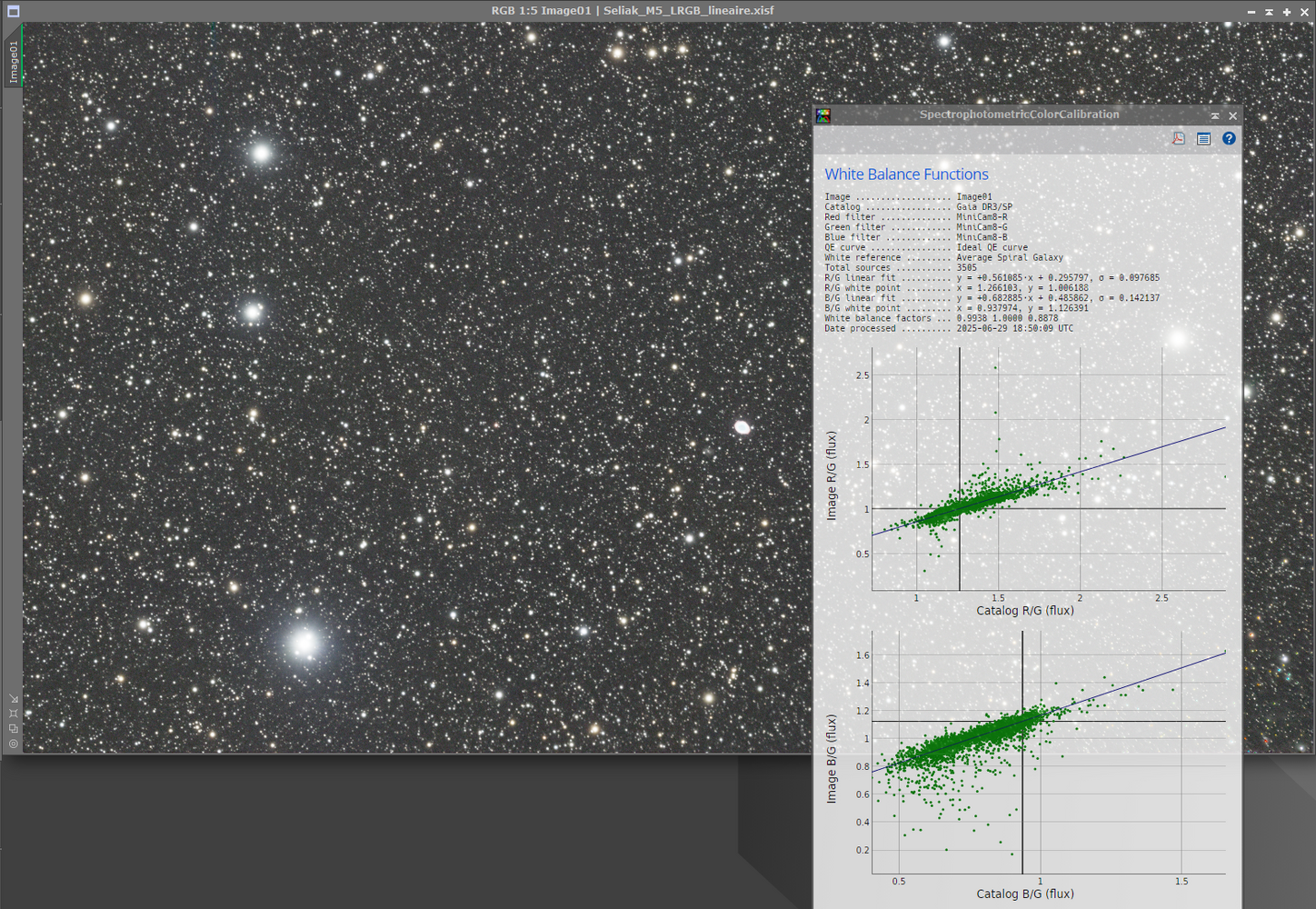

C'est ce process que tu appliques sur ton image LRGB linéaire pour calibrer les couleurs. Il faut que l'image contienne sa résolution astrométrique.
Et voilà :)

Quand on lit le message, ça parait évident, il faut utiliser l'option "merge csv filter" et non pas import
Par contre tu ne fais pas le L?
  Le 29/06/2025 à 19:27, tranquiliste a dit :

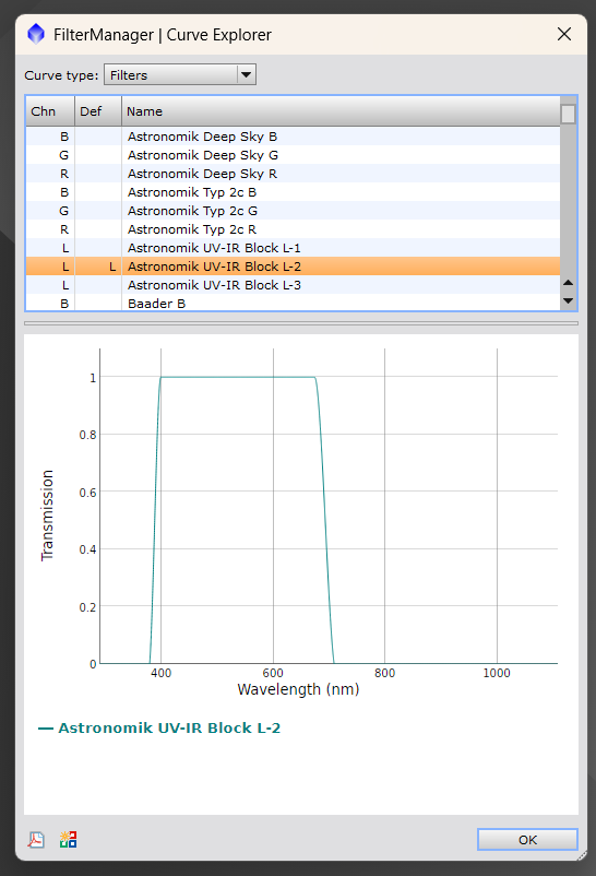

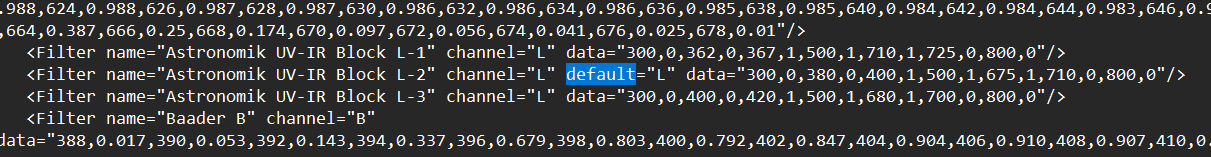

Je viens de regarder mon fichier filters.xspd et j'avais probablement fait ce qui est expliqué :)
Il est d'ailleurs bien estampillé à L par défaut dans FilterManager.

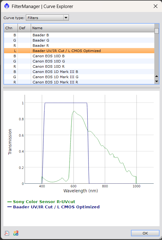

Voir davantage
En fait je n'avais pas compris qu'il pouvait avoir de l'importance.. et je ne comprends toujours pas ce qui le rend important en mono.
Avec un capteur couleur c'est différent car il y a des filtres sur le capteur, ceux de la matrice de Bayer. Il faut donc "merger" le filtre utilisé avec le canal du capteur comme sur cet exemple.
En mono ça ne sert à rien parce que le L ne peut pas être utilisé en même temps qu'un autre filtre, d'où le QE curve à utiliser.. ou alors un truc m'a échappé :)
Modifié par krotdebouk

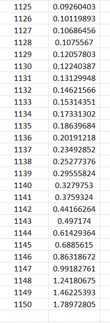

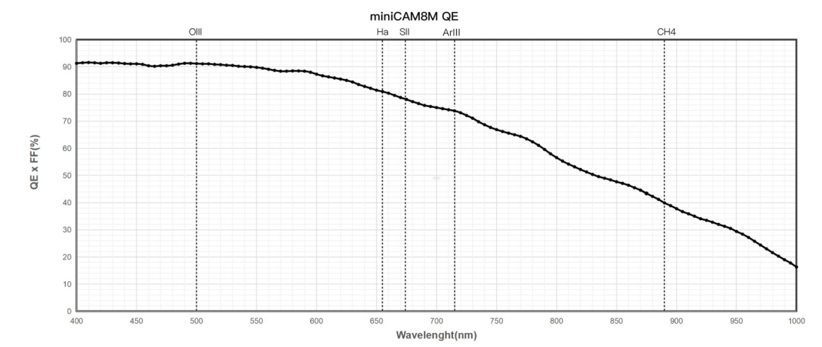

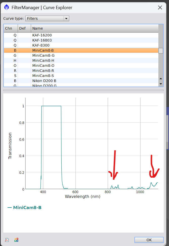

je n'ai pas regardé les fichiers fournis, il y avait des chiffres dans le haut de la bande passante?
Voir davantage
Oui j'avais vu. C'est dans le fichier QHYCCD mais il ne devrait pas rester grand chose de visible sur l'image vu le QE du capteur.
J'imagine que les valeurs proviennent d'une mesure réelle des filtres..

  Le 29/06/2025 à 19:49, krotdebouk a dit :
Voir davantage
C'est pour le MultiscaleGradientCorrection, tu dois faire un SpectrophotometricFluxCalibration au préalable et c'est là que tu as besoin d'avoir la courbe L.
