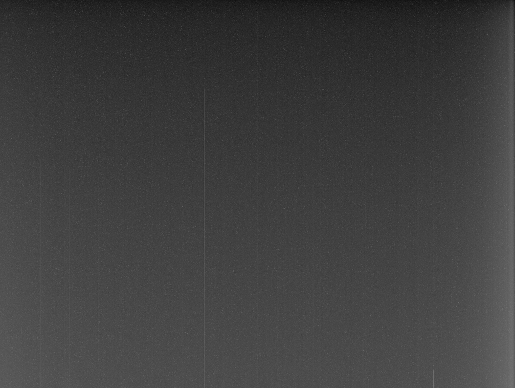

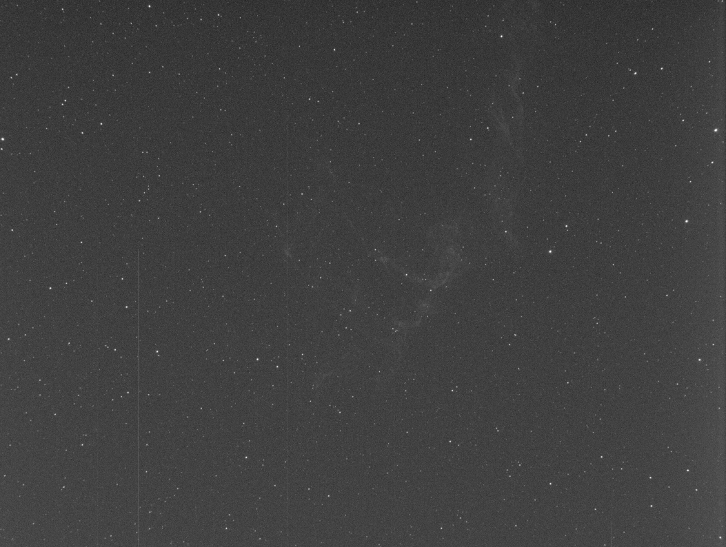

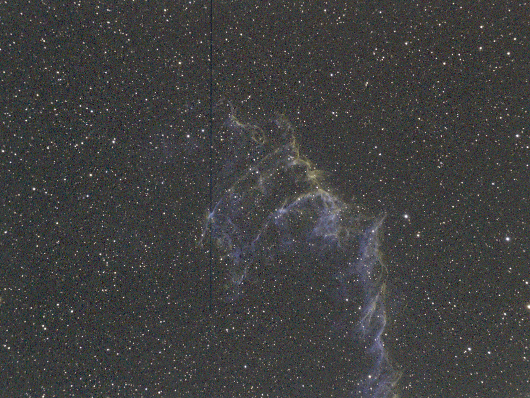

débutant sur siril j'ai un souci après traitement de mon image, impossible de retirer des colonnes de pixel mort.
Avez vous des pistes pour résoudre ce problème.
Je signale que ce problème est identique avec utilisation de script ou traitement en manuel.
Je joins les différentes images.
Merci d'avance

Bien sûr que si cela peut être corrigé sous Siril ... et heureusement, j'ai envie de dire.
Siril permet la correction des pixels avec une carte de mauvais pixels :
Pour créer ladite carte, il est possible d'utiliser dans un premier temps la commande find_hot : https://siril.readthedocs.io/fr/latest/Commands.html#find_hot
Celle-ci s'applique sur le master dark. Puis, on ajoute à la main des lignes de type :
C x 0 H
Ou H signifie hot pixels et x est la position en x de la colonne morte. Il suffit de passer la sourie sur ladite colonne et de relever la valeur x. C'est très simple à faire. Ce fichier est ensuite chargé dans la partie calibration de Siril, comme montré en pièce jointe.
