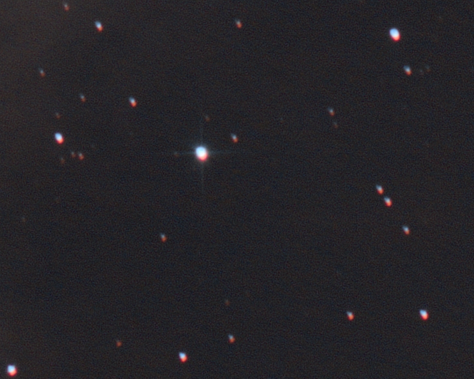

Bonjour, j'utilise un SW 150/750 depuis plus d'un an avec un APN Canon 500D mais je ne suis jamais arrivé à avoir des étoiles vraiment piqué (or étoiles très brillante). Et depuis peu j'ai une aberration chromatique très marqué sur mes étoiles et je ne sais pas quelle peut en être la cause.
J'ai récemment collimater mon SW au laser et régler le tilt (j'espère en tout cas...)  mais je n'ai jamais laver mes miroirs alors je me demande si ça peut être la cause de mon problème ?  Ou alors un soucis je back focus ? Je crois que mon chemin optique avec mon correcteur de coma n'est pas correct...

Ton image presente un certain nombre de probleme ! tellement que je ne sais pas ce que ca peut etre, a part une superposition de problemes.
- etoiles dédoublés en haut a droite, ou suivi/guidage, ou un probleme optique que je connais pas.
- En haut a gauche le rouge est décalé des autre couleurs.
- bas gauche etoile en triangle
- bas droite etoile alongées.
Ca peut etre un miroir trop serré, mauvais positionement des miroirs, mauvaise collimation, optique merdique, autre.
Probablement les effet superposes de plusieurs de ces points.
Oui malheureusement c'est bien ce que je pensais ce serait trop simple sinon...
C'était une photo avant que je fasse ma collimation et réglage de tilt au laser, je pense avoir maintenant aussi régler mon backfocus en rajoutant une bague d'extension de 20mm entre mon correcteur de comas et mon appareil j'espère ainsi avoir régler quelque soucis! Maintenant il faut que je regarde si ça à marché.

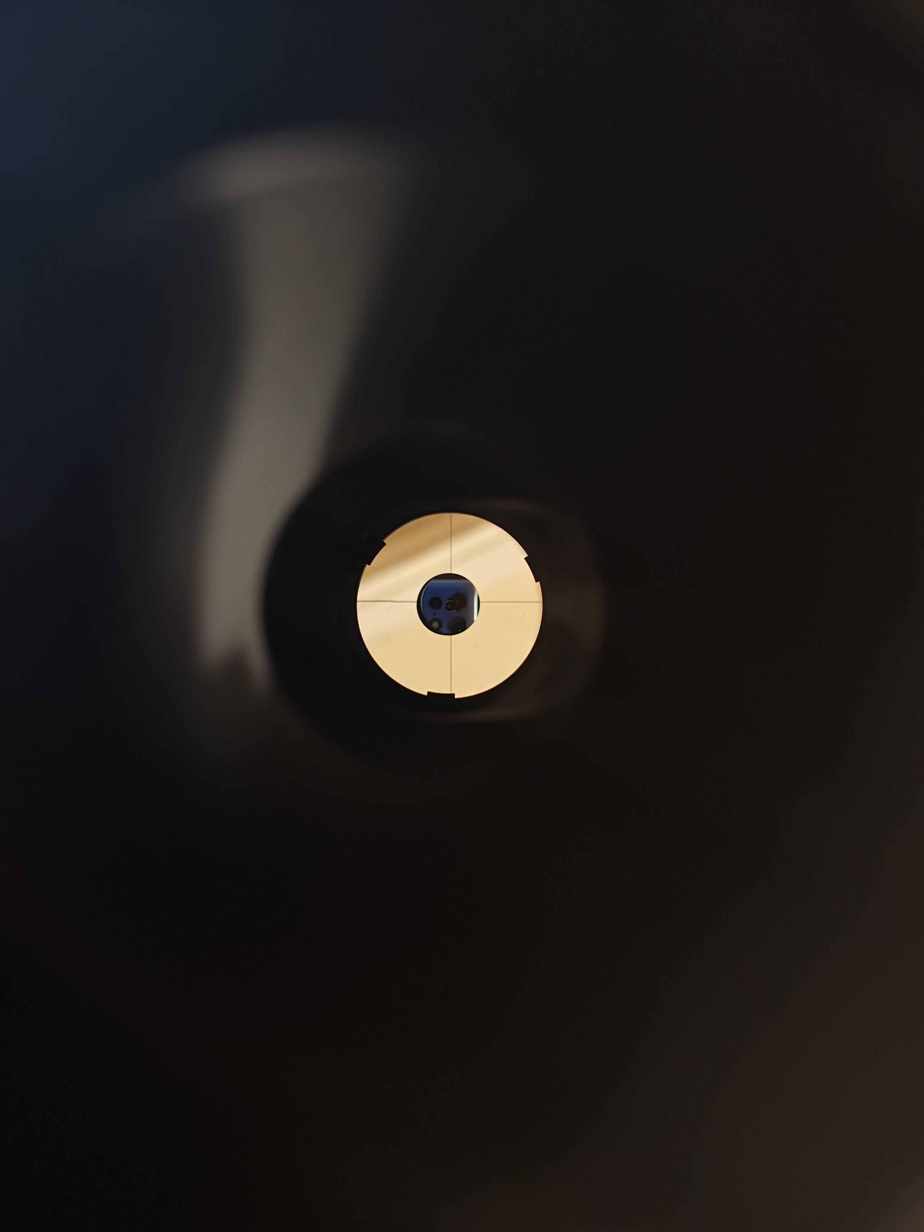

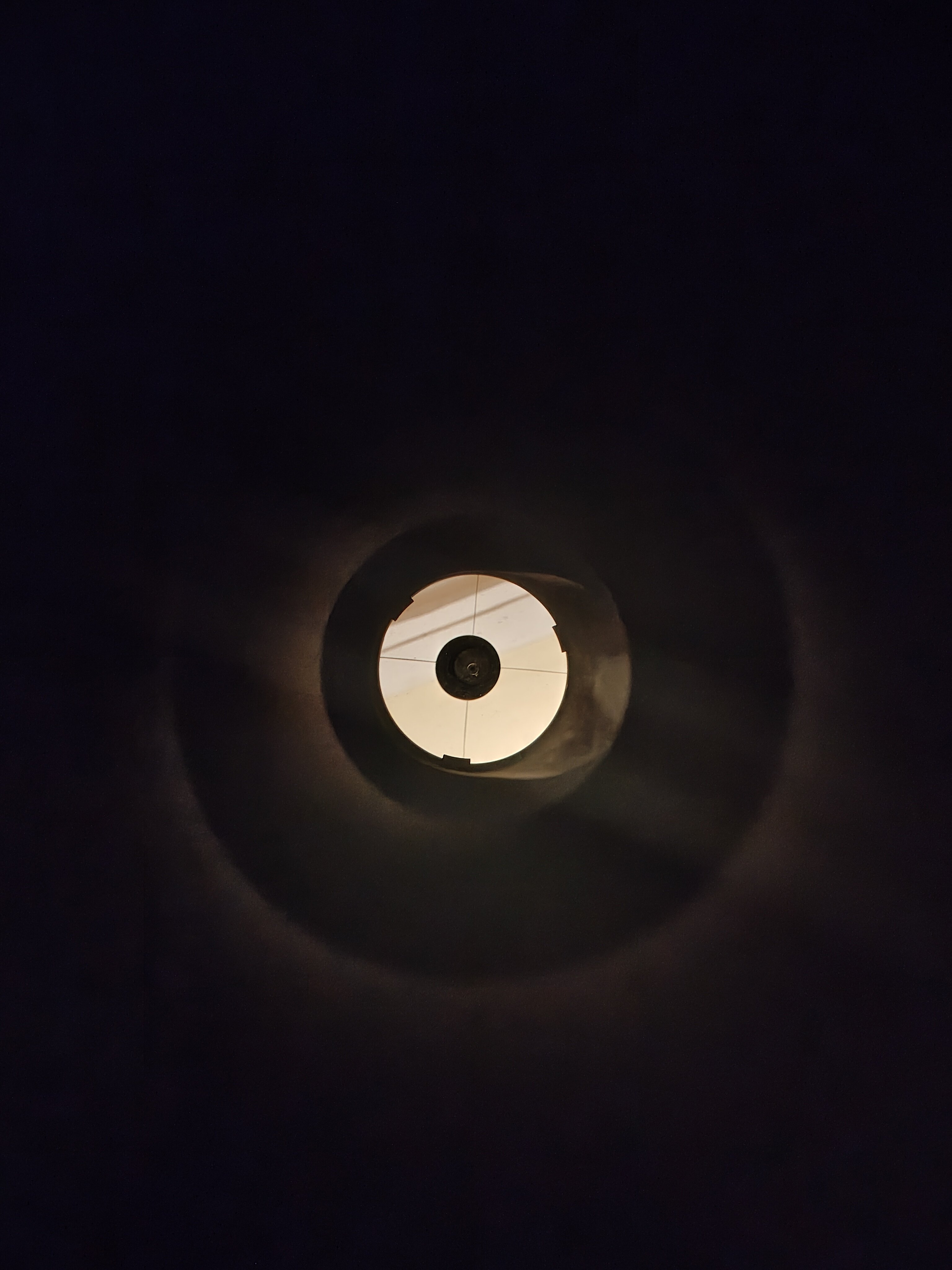

Je viens de regarder mais je ne sais pas exactement ce que je dois en tirer 🫤

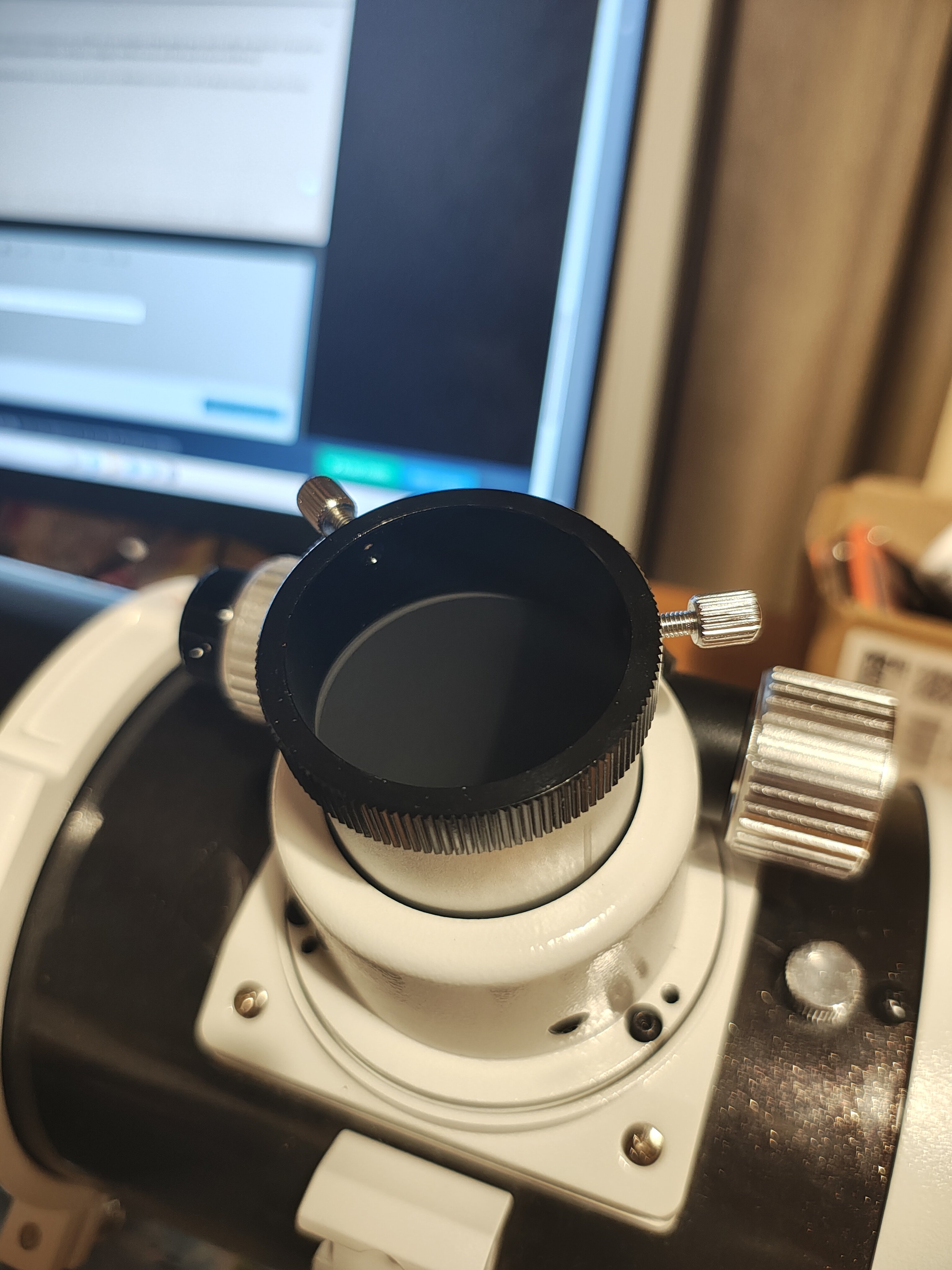

Voici les images prisent avec mon téléphone à travers le porte oculaire  (avec une photo du PO aucas où ce n'est pas comme ça qu'il faut faire...)
Le miroir m'a l'air globalement plutôt rond je pense ?
