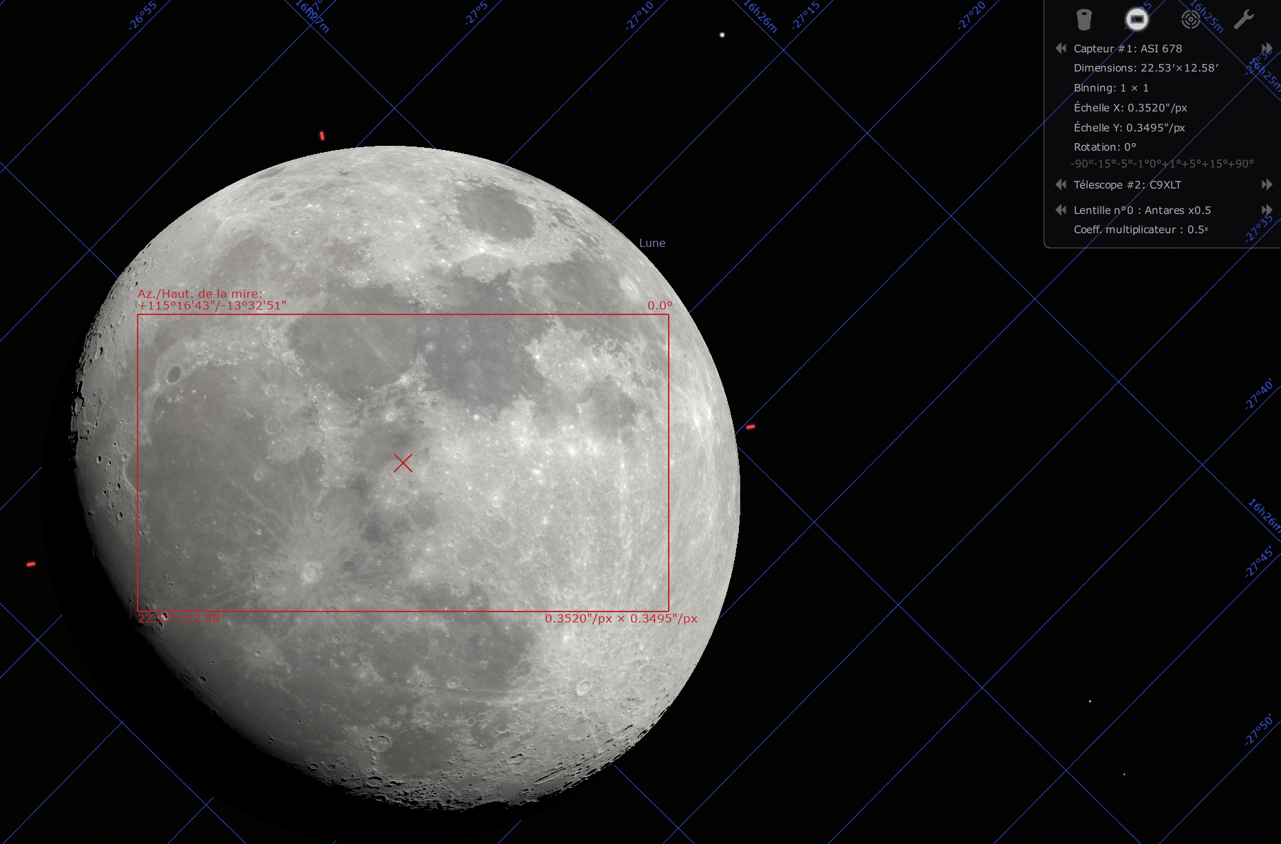

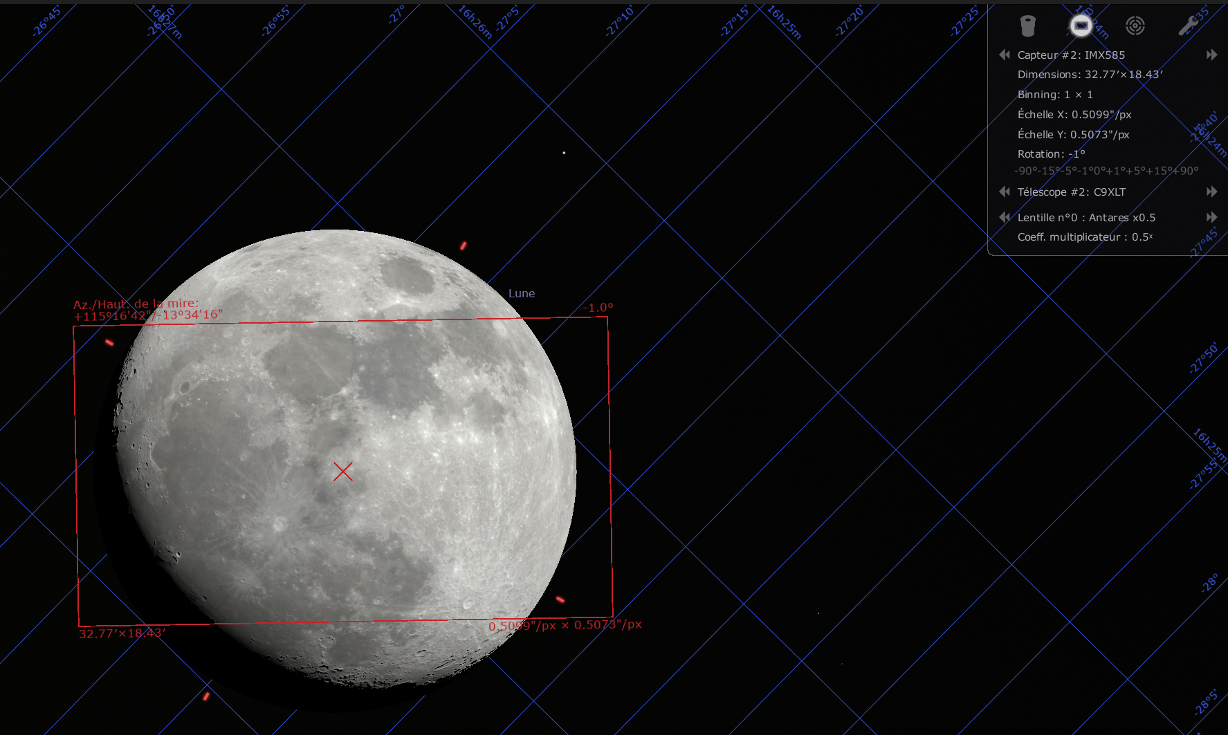

J'ai un C9, F/D 10 aussi mais un peu plus de focale (2350 au lieu de 2030) et ça donne ça, 678 + réducteur x0.5

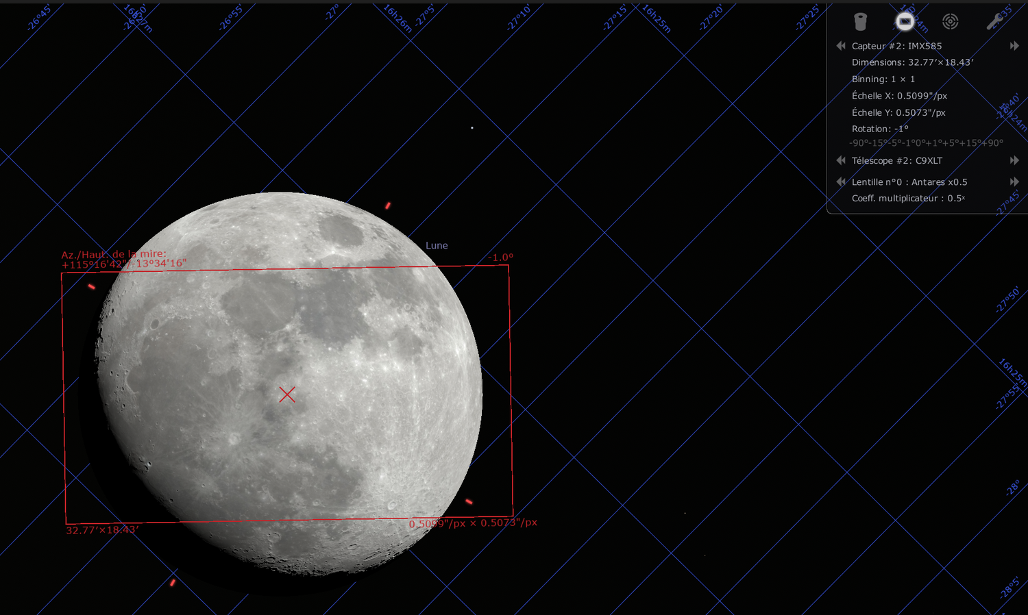

La taille de capteur au dessus est avec un IMX585 qui dépasse les 500€, mais pour info ça donne ça, toujours avec le réducteur x0.5.
A voir avec la 533 mais tu seras encore plus au dessus des 500€..

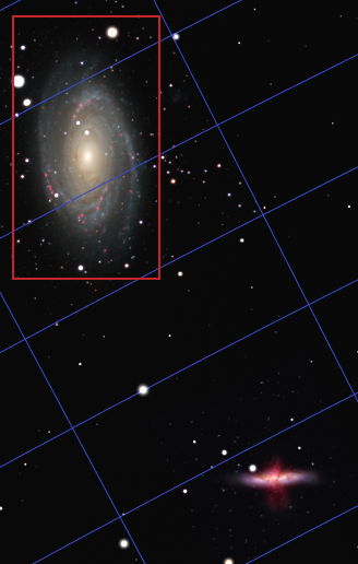

En VA CP avec un réducteur x0.5, la 678 donne un petit champ sur un C8 mais pourquoi pas !

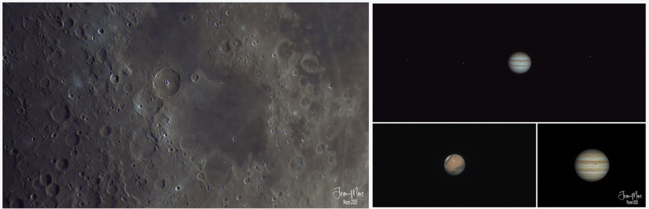

La 678MC sur C9 ça m'a donné ça (au foyer) et je suis loin d'être aguerri en planétaire. Et si tu ne choisis pas la 678MC, ça ne me vexera pas :)

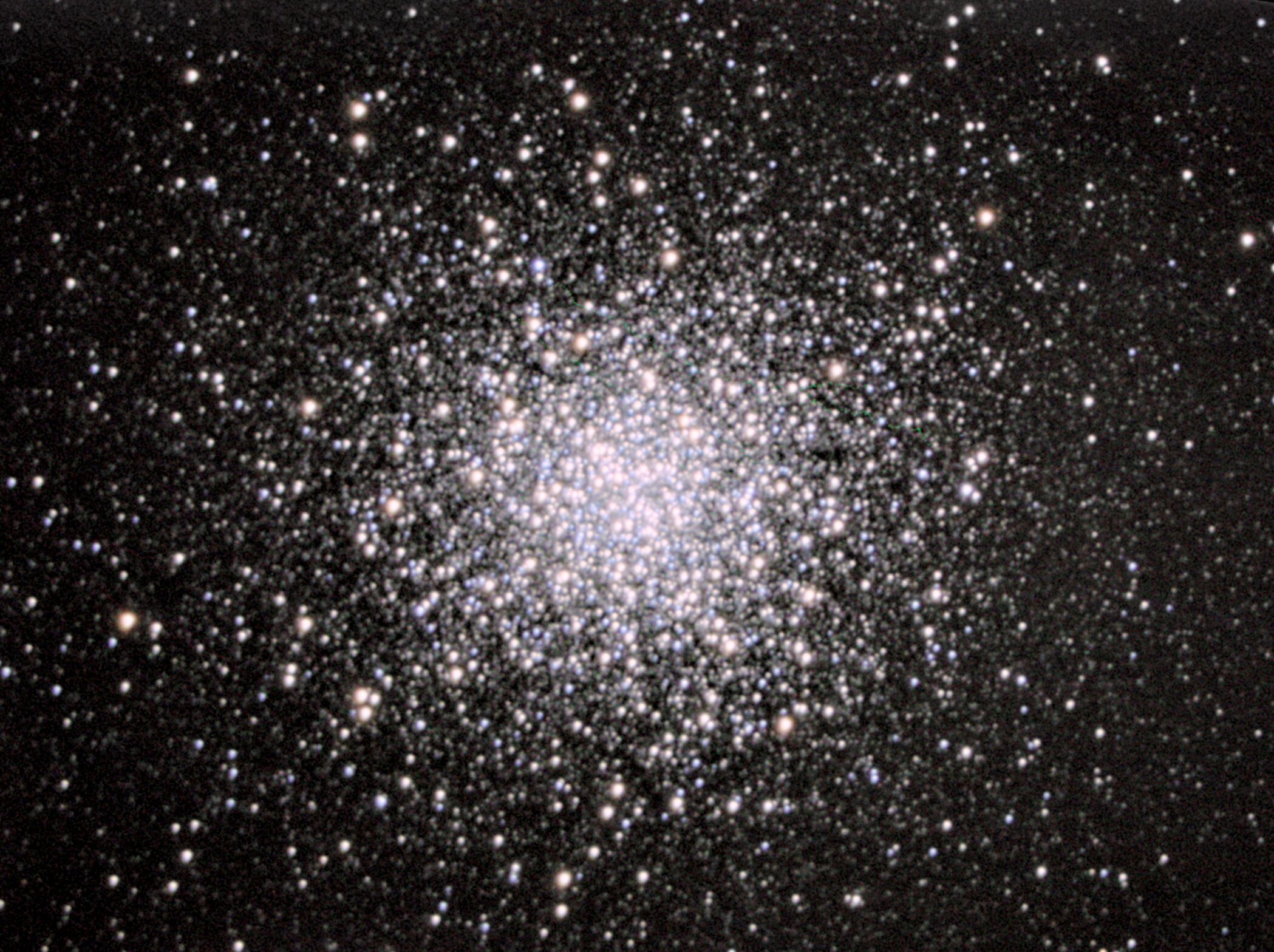

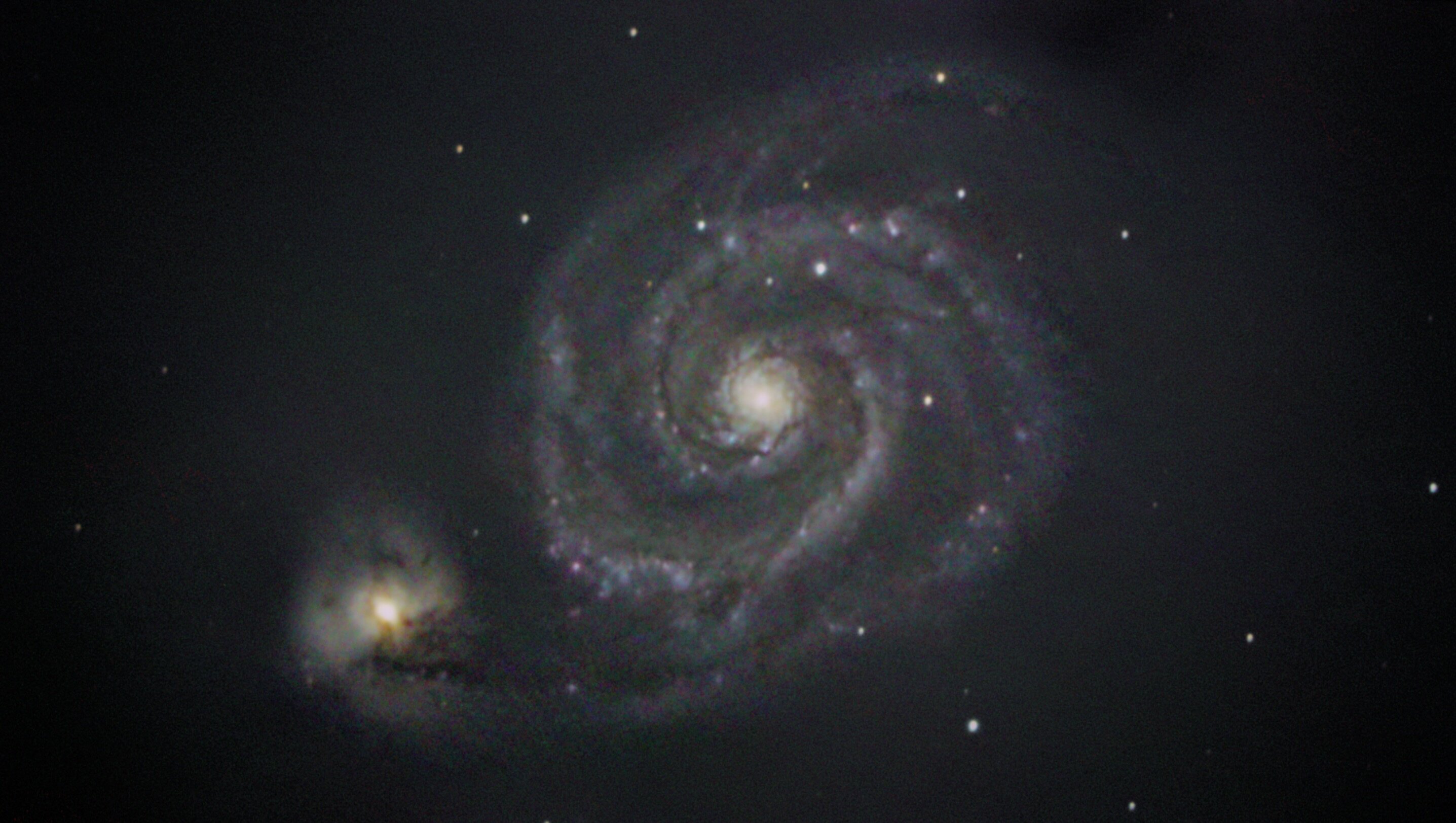

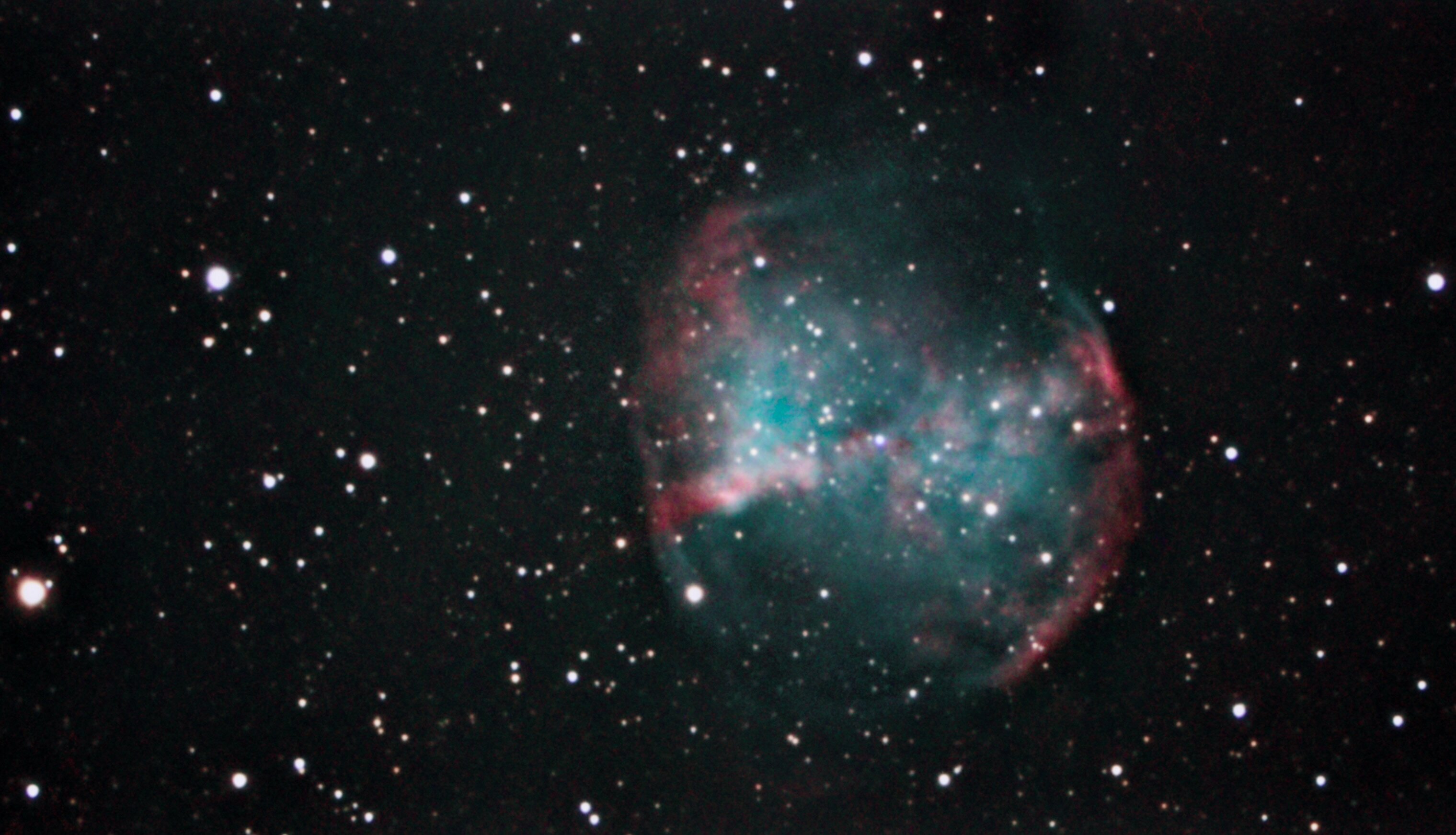

En ciel profond elle n’est par contre pas optimale sur un C8, même avec un réducteur de focale (attention, le réducteur de focale du edgeHD est un modèle spécifique), mais on peut quand même commencer à s'amuser. J’avais fait quelques essais en 2024 avec sharpcap : par exemple, toujours depuis mon balcon de banlieue parisienne

Pour faire une image de la Lune en un coup avec mon C9XLT équipé de son réducteur x0.63, c'était avec ma caméra CP au format APS-C, nettement plus grand que celui de la 678.
Pour faire une mosaïque de la Lune, il faut assurer un recouvrement entre images de 10/15%, ça se fait bien à l'œil en se repérant sur les cratères. Normalement on loupe un peu la première et on fait plus attention pour la deuxième :) Une fois que tu as tes 6 ou 8 images (3 ou 4 pour un premier quartier), Microsoft ICE va te les assembler automatiquement, Autopano Giga aussi et il est mis à dispo gratuitement maintenant >> https://hdrmaps.com/blog/autopano-giga-is-now-free/

Et puis la Lune a des couleurs que tu peux faire ressortir ou pas. Si cet aspect t'intéresse, je t'encourage vivement à installer l'Atlas Virtuel de la Lune pour bien préparer ta soirée. Ca c'est à peu près le cadrage de mon image au dessus pour repérer les zones colorées. En fait l'AVL est un incontournable pour la Lune que tu dois installer ! >> https://ap-i.net/avl/fr/start
