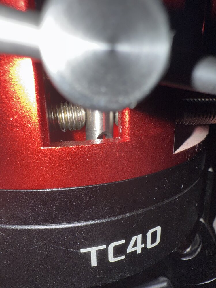

suite à une mauvaise manipulation je pense des vis de réglages fin azimuth sur ma monture zwo AM5, une des vis est bloquée. Les 2 vis sont sorties de la pièce centrale (voir photo).
avez vous une idée de comment remédier à ce problème ?
merci d'avance

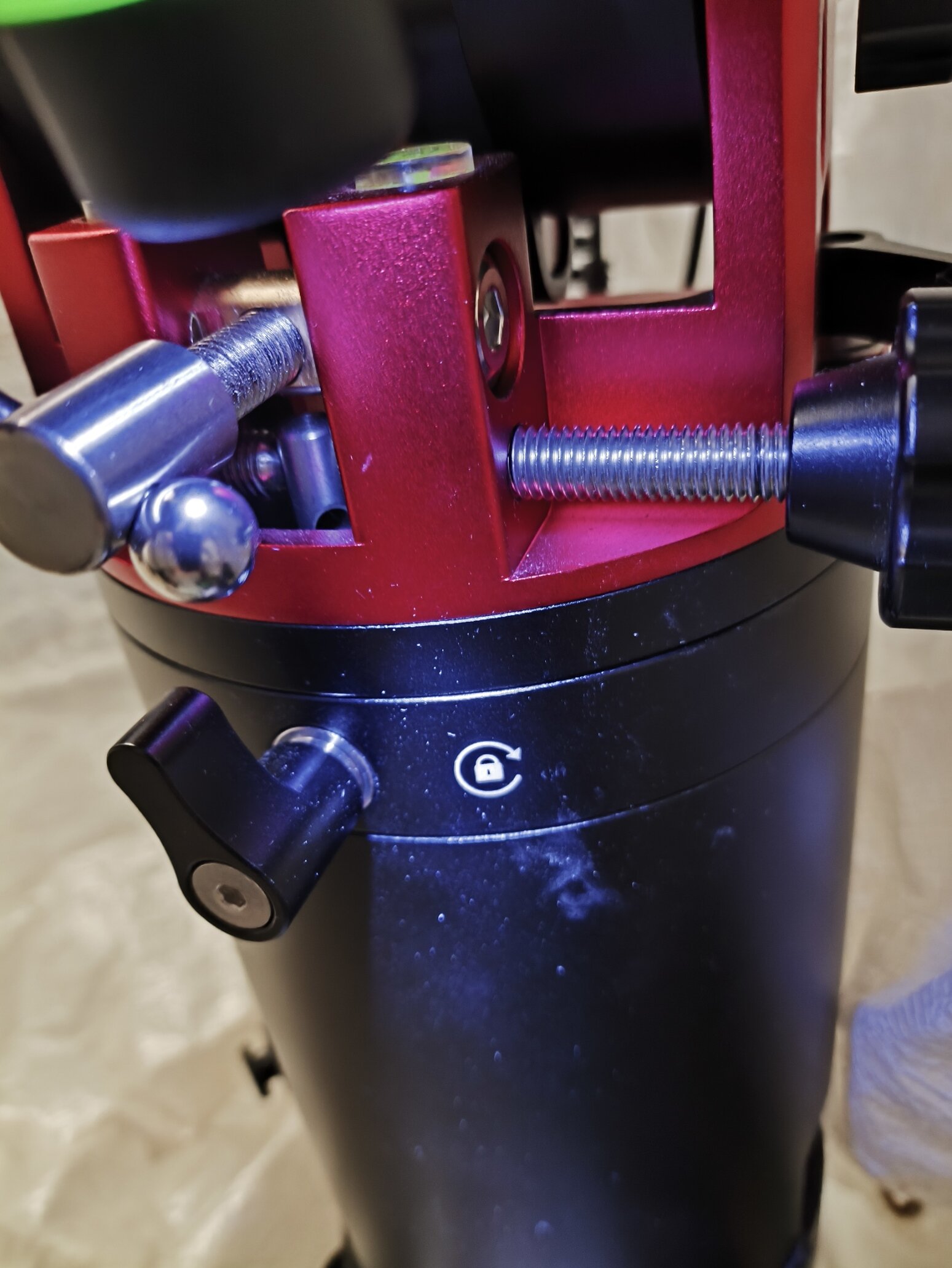

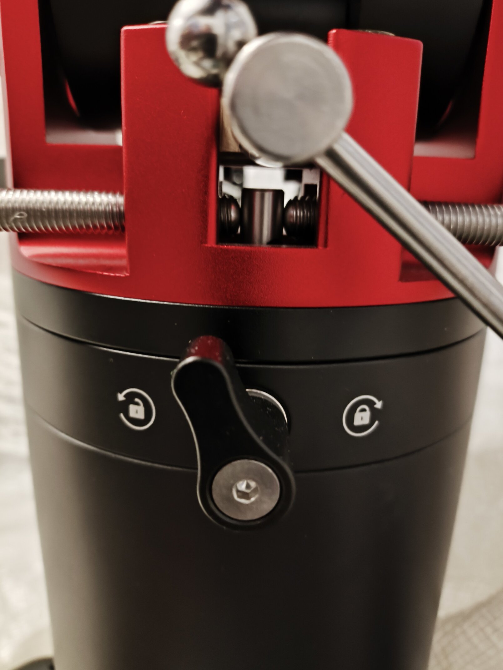

il y a 13 minutes, matteoloan a dit :
Je pense que les 2 vis s'insèrent dans la pièce qui a un trou
Je ne crois pas, vois les photos de ma monture.
Essaye de desserrer et d'enlever les deux vis. Ca ne craint rien, c'est comme une vis dans un écrou.
oui et à ce moment là le corps devrait tourner dans la limite des faces  de la lumière
à condition qu'on ait débloqué la manette du bas j'imagine
il y a 9 minutes, krotdebouk a dit :

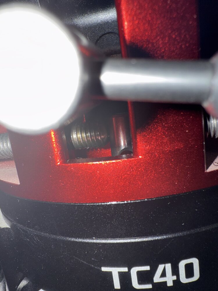

merci pour les photos. Effectivement cela ne s'insère pas dans le trou central. Mon soucis est que j'ai pu dévisser celle de droite mais la gauche est bloquée je ne comprends pas pourquoi. EDIT : la vis de gauche est un peu tordue, j'ai réussi à l'enlever. Je vais demander à mon mag si je peut en avoir une neuve.

il y a 2 minutes, matteoloan a dit :
De toutes manières tu n'as pas beaucoup d'autre choix que de la dévisser pour rafraichir le filetage avec un taraud ?
Dégrippant, chauffage au sèche cheveux de la partie rouge, clé boa pour ne pas abimer la molette si il faut forcer un peu..
est ce qu'on peut la visser vers la gauche ?
si oui et si elle ne veut pas sortir complètement vers la droite c'est que son extrémité a été matée peut-être par un serrage trop fort
dans ce cas il ne faudrait pas tenter de la dévisser complètement sous peine de niquer le taraudage mais elle remplira son office
si non c'est qu'elle est grippée et là c'est une autre histoire comme dit krot

il y a 17 minutes, tournevase a dit :
La pièce trouée c'est comme l'ergot des montures SW. Comme il est rond, je pense que le trou sert à passer quelque chose dedans pour le serrage.
La molette sert à bloquer la base de la monture sur le trépied. Quand on la desserre, il y en a d'ailleurs 3 à 120°, on peut faire tourner la monture sur le trépied.
Et tu as raison, faut essayer de la visser pour voir si c'est pas un pet sur le filetage de la vis..
il y a 4 minutes, matteoloan a dit :
Donc à priori résolu mais j'ai une vis un peu tordu quand même
On le voit sur la photo mais je pensais que c'était une déformation optique. Tu devrais essayer de la remplacer, ça risque d'abimer le filetage du corps de la monture..
