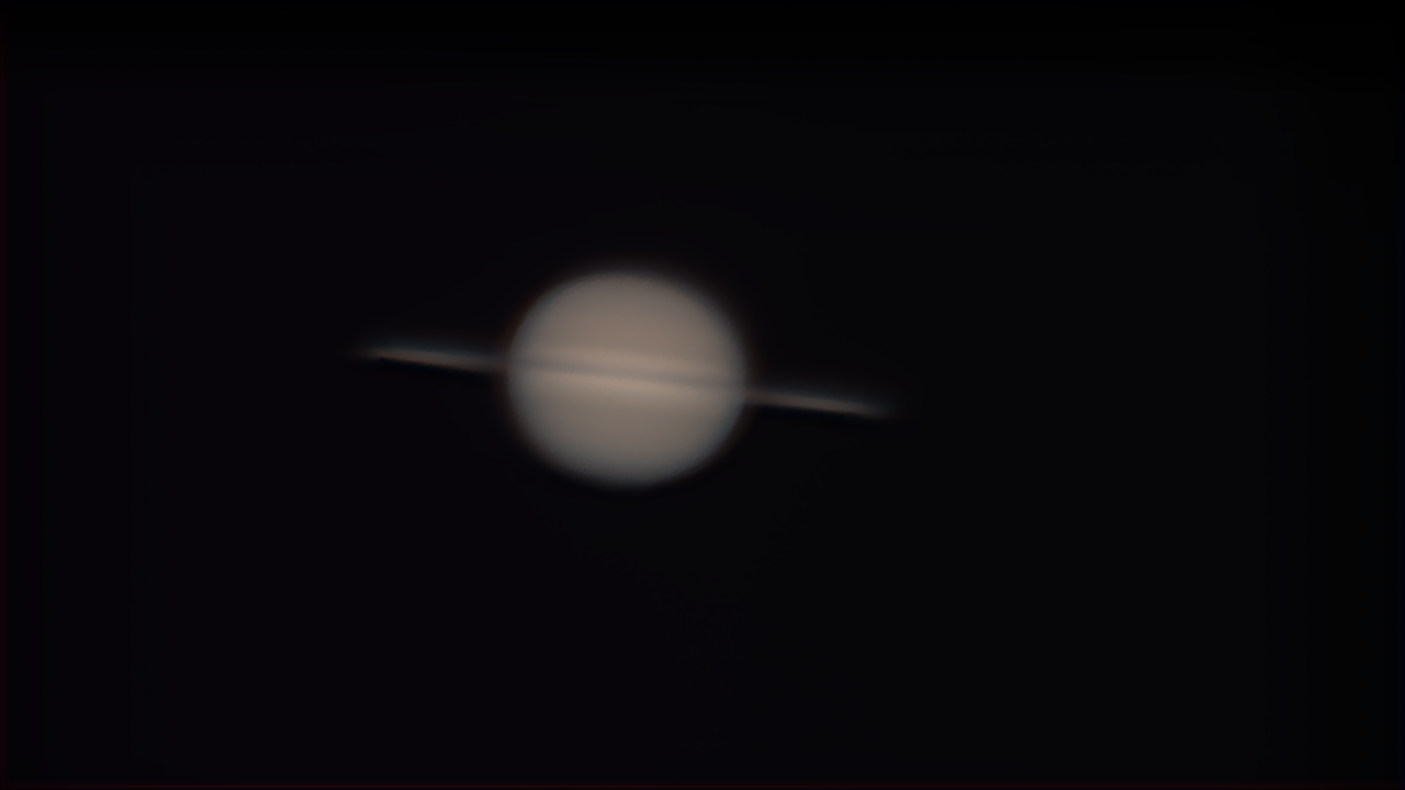

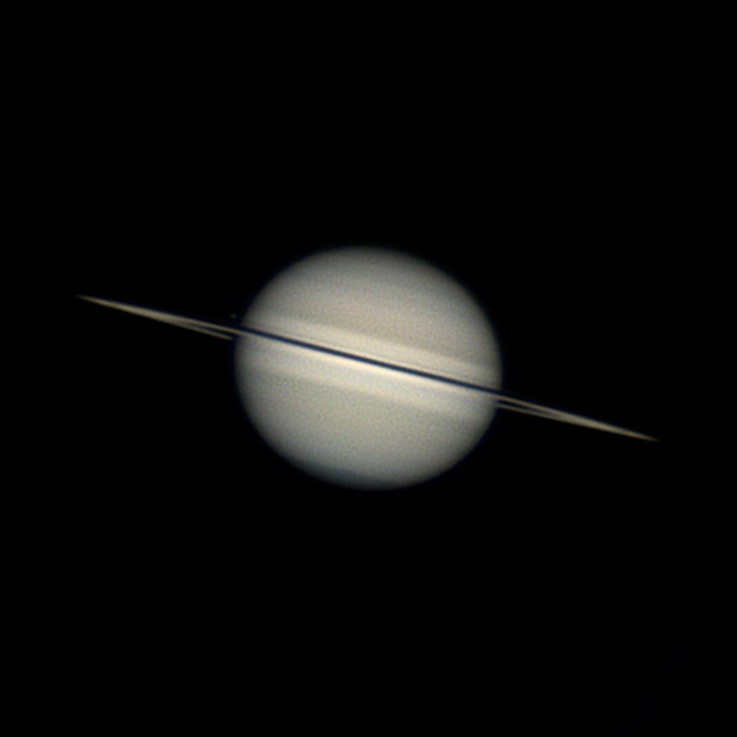

J'ai récemment pris gout à la prise de vue planétaire et ai investi dans un ADC ZWO que j'ai pu utiliser la première fois hier soir sur un Celestron C6 (Je fais ça depuis mon balcon quand je ne peux pas sortir mon 400 ^^) et je voulais partager avec vous mon résultat
Matériel utilisé :
- Celestron C6
- ASIair mini
- ASI678MC
- Filtre IR CUT Zwo
- ADC Zwo
Mise au point manuelle (je n'ai pas encore de masque de Bahtinov). Retraitement fait dans Astrosurface.
Je n'ai eu que très peu de correction à apporter avec l'ADC
Je fais ici des video de 3 minutes environ, exposition aux alentours de 20m/s et gain aux alentours de 250

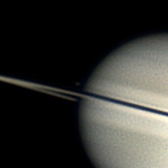

Ici on peut voir titan sur la gauche:
J'ai également tenté Winjupos mais je ne suis pas encore très au point ^^
Je suis preneur de tout conseil pour m'améliorer :)

Salut :)
C'est du tout bon.
En planétaire, la map se fait à l'oeil, pas nécessaire de faire avec un Bahtinov pour moi.
Mais rien ne t'empèche de tenter le coup à la prochaine sortie. Si tu dois acheter un masque uniquement pour faire la map planétaire alors achat pas vraiment utile.
Petite astuce perso:
Pour faire la map en live via ton logiciel de prise de vue (Asiair ici) tu as peut être la fonction d'inverser les niveaux:
Mets la en route, pousse un peu le gain pour bien voir et ajuste la mise au point, puis remet les niveaux normaux et le gain habituel, ça peut aider sur les fins détails.

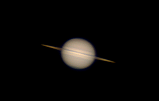

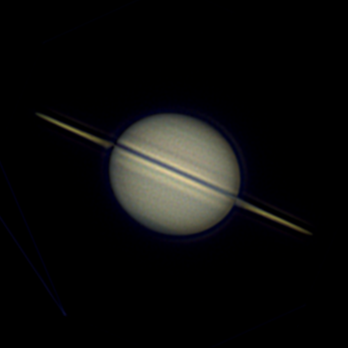

ça te donnerait ça comme image:
je trouve qu'on distingue mieux les anneaux de Saturne, les bandes nuageuses de Jupiter et la calotte polaire de Mars en faisant comme ça.

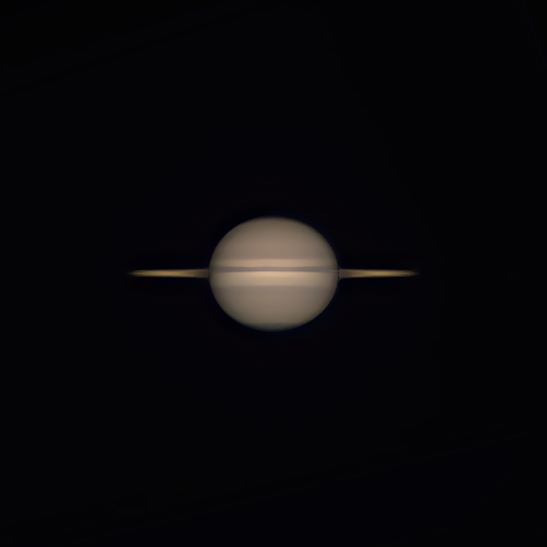

il y a 38 minutes, Caius a dit :

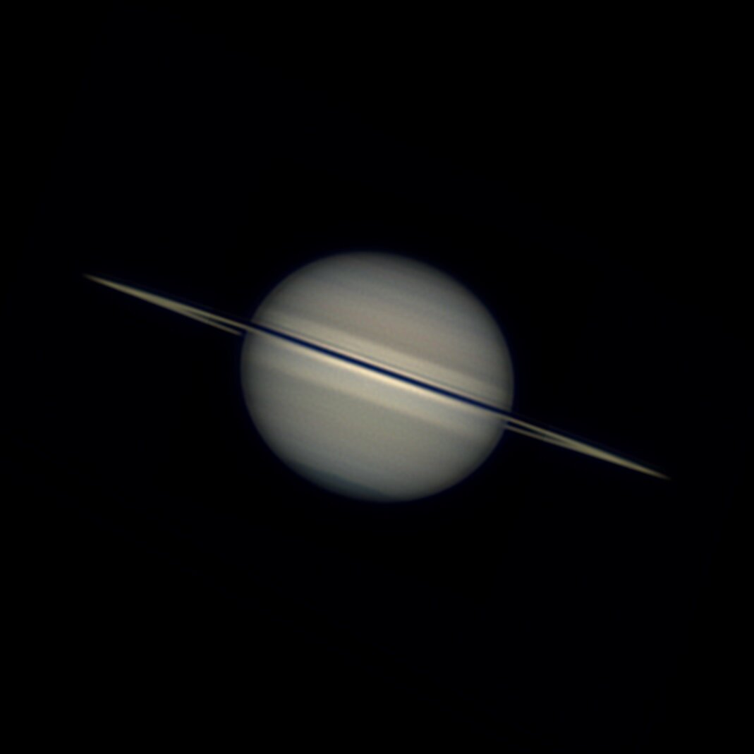

C’est pas mal du tout 👍
Tu peux monter à 5 minutes sur saturne.
Oui en effet je me suis toujours fixé sur la limite basse de peur d'avoir le soucis lié à la rotation rapide. Je vais en effet tester 5 minutes.
Tu parles bien d'une vidéo entière de 5 minutes ? Pas de 2min30 assemblées dans winjupos ?
Merci pour ton conseil !
il y a 21 minutes, jimmystar a dit :
Oui, 5 minutes par video. Ca passe sans pb sur un C8, donc a fortiori OK sur un C6.

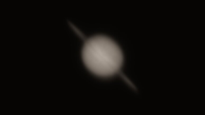

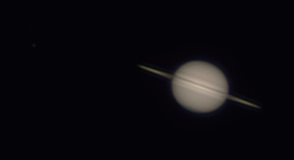

Bon j’ai enfin pu tester ce soir avec mon Dobson 400/1800 (avec la 678c)
résultats catastrophique (beaucoup moins bon qu’au 150 !!
c’est juste flou et sans détail. J’ai essayé sans Barlow et avec un 1.5, avec et sans ADC. J’ai utilisé l’EAF avec autofocus sur une étoile pour la mise au point.
Mon miroir était bien en température et la collimation très bonne. (À l’oculaire j’avais beaucoup de détail sur saturne)
je ne comprends pas du tout ce que je fais mal, surtout quand je vois les résultats de certains avec des 400 😵

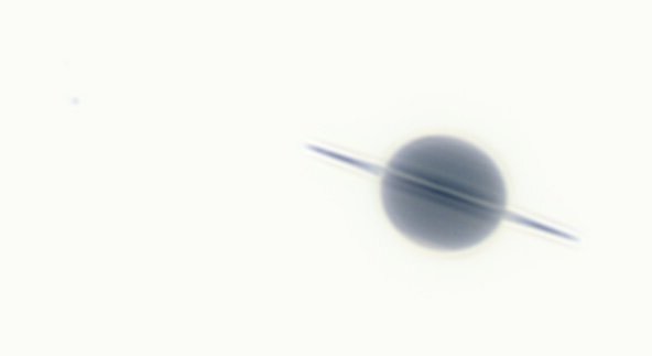

Pour la mise au point, toujours sur la planète en live à l'écran (image inversée pour aider si tu as cette fonction avec Asiair).
Avec l'EAF c'est pratique.

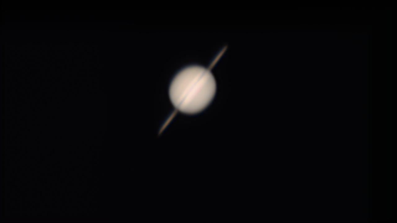

Je pense que ma collimation était bonne. Je l’ai re controlée au laser juste avant les prises de vue (j’avais une image net et détaillée à l’oculaire à 360x)
le résultat est similaire au premier essai que j’avais fait. Image baveuse et flou:
je suis perplexe

C'est flou en effet.
Plusieurs possibilités:
-turbulence immonde, rien à faire pour la contrer à part imager en infrarouge...
-mise au point dans les choux, l'EAF te sert à faire la map à distance sans avoir besoin de toucher la molette de MAP à la main.
-combien d'image en totalité par film? trop d'images conservées lors de l'empilement...
Pas certain que l'Asiair puisse suivre la cadence d'enregistrement adéquate....
Les logiciels en planétaire sont plutôt Sharpcap et surtout Firecapture...mais ça nécessite un ordi portable avec pas mal de ram, un SSD et USB 3.0 de préférence pour obtenir le max de ta caméra en capacité d'enregistrement...
Peut être aurais je dû viser une expo plus basse et plus de gain pour mieux figer la turbulence ? (Entre 5 et 10ms)
A l’œil, la turbu te paraissait comment ?
Pour la map, tu confirmes qu’elle est possible avec la caméra ? Tu n’es pas en bout de course ?
Je ne connais pas du tout l’ASIair. Ca fait quelles étapes ? Juste la capture ou le stack aussi ?
Dans Astrosurface, tu fais quoi ? Stack ? Ondelettes ?
Pour le matos, je ne sais pas si l’ADC ZWO est bon à f/4,5. C’est mieux avec une barlow, et dans ton cas, pour l’échantillonnage, il te faudrait du 2x idéalement.

A retenter avec affinage de la map sur Saturne en live. Regarder les anneaux pour les avoir les plus nets.
Pour l'expo 20ms c'est bien sur Saturne, elle n'est pas aussi lumineuse que Jupiter ou Mars.

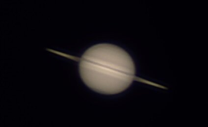

voici les empilement (entre 20 et 25%) mais vidéo assez courte)
2025-09-30-233324-Target-Bin1 18.0C_100r_32T_2332reg.tif 2025-09-30-222959-Target-Bin1 20.3C_100r_32T_690reg.tif 2025-09-30-231102-Target-Bin1 18.6C_150r_32T_429reg.tif 2025-09-30-231312-Target-Bin1 18.6C_100r_32T_549reg.tif

- jupe en toile si dobson ouvert (dans ta signature c'est un flextube donc jupe et pas tube fermé) pour éviter les courants d'air
- collimation
- jeu dans le porte oculaire
- ADC bien réglé et mis dans le bon sens (Firecapture permet de régler l'ADC)
- respecter les durées de vidéos pour les planetes (Jupiter jusqu'à 120s par vidéo, Saturne 180s, Mars 240s environ, Vénus-Uranus-Neptune plusieurs minutes)
- pour monter en niveau: capturer avec capteur couleur et mono du style mono/mono/couleur/couleur/couleur/mono/mono
et mixer le tout en mode dérotation avec le logiciel WinjupOS (si tu ne connais pas sur YT il y a plein de très bon tutos, notamment ceux de Jean-Luc Dauvergne)
https://www.youtube.com/@jldauvergne77/videos
J'ai réussi !!!!!
Merci vraiment pour vos conseils !!!
Du coup montage: Barlow televue 3x, Zwo ADC, ASI664mc
prises de 3 minutes
Autostakkert et registax pour le retraitement
derotage de 5 résultats proche dans winjupos
