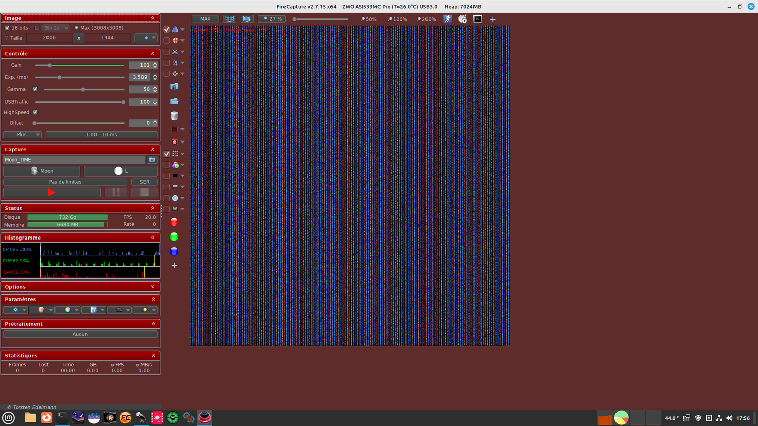

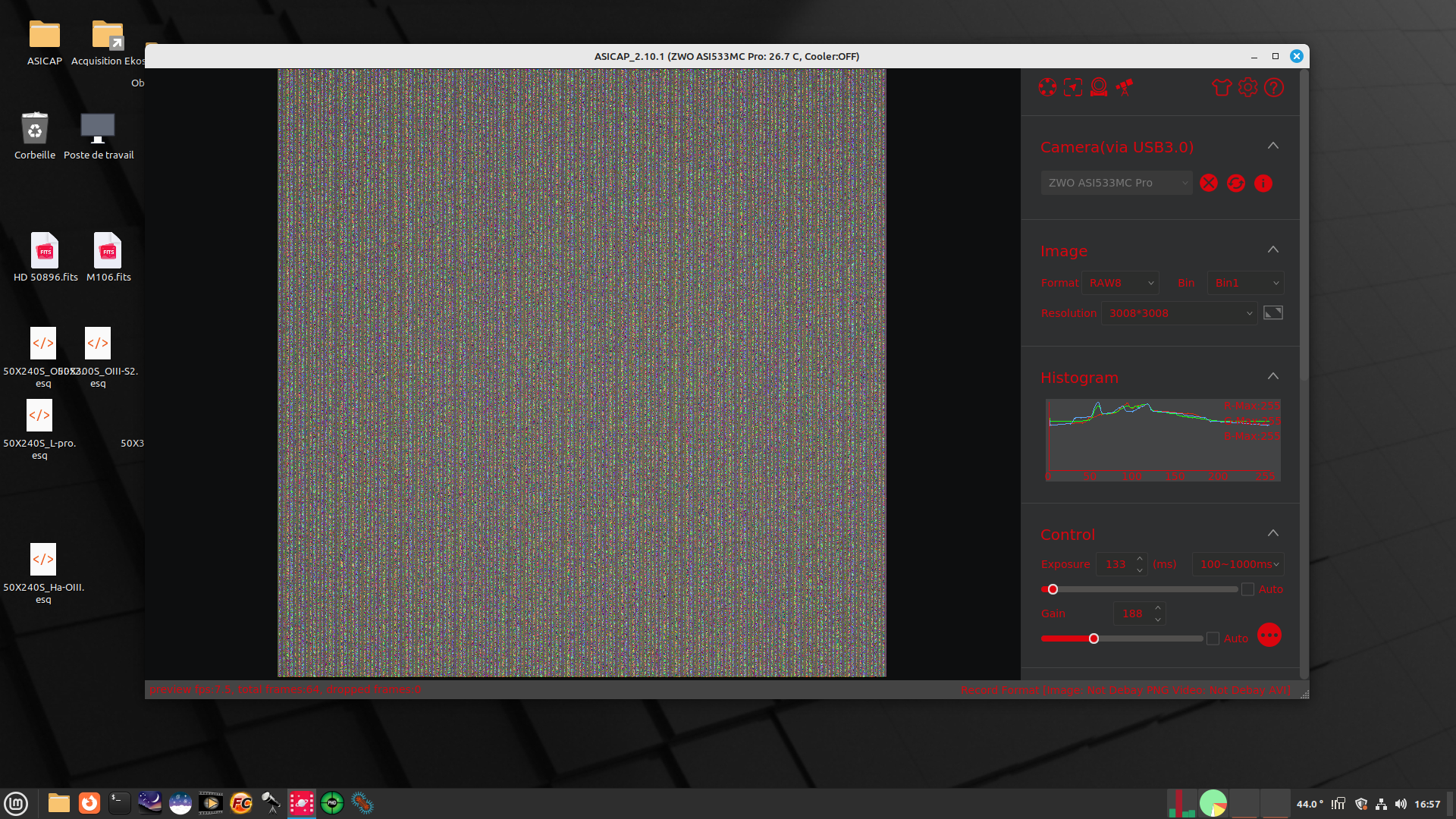

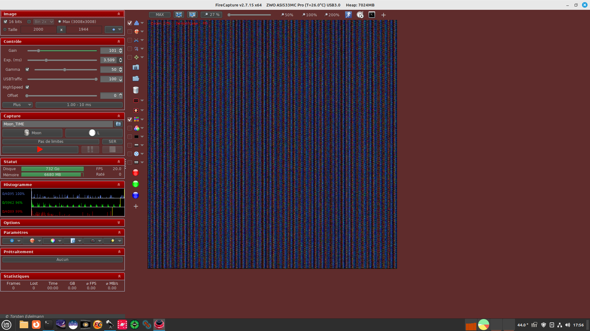

Depuis hier j'ai un problème d'affiche de l'image de ma ASi 533 MC pro avec EKOS. Avant ça, tout fonctionnait correctement. La caméra me retourne une image "bizarre". On voit les trames du capteur rgb. J'ai changé le câble USB, débranché le focuser et la roue à filtre, avec et sans alim.... rein ni fait, toujours pareil. Avec le soft ASIair ,même histoire. Avec FireCapture, résultat identique mais j'ai un petit message en haut à gauche qui dit "dématriçage HS" (😰 AHHHHH moment de panique).

Capturedcrandu2025-09-3016-57-55.thumb.png.919a6382ed26614a5a60dc229f3fbbb9.pngCapturedcrandu2025-09-3017-56-33.thumb.png.332b14bff6f9a3705e6bfda659a88380.png
