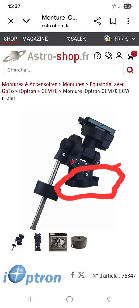

il y a 11 minutes, houme16 a dit :

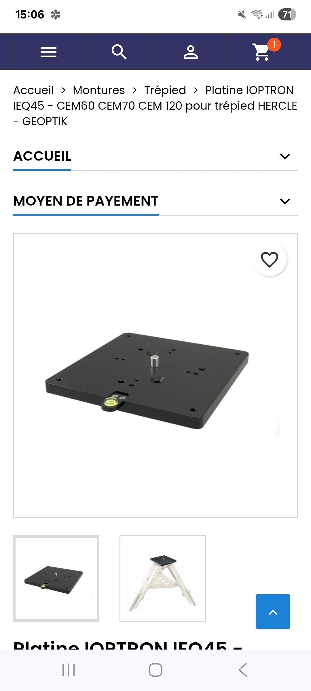

j'ai bien vu une plaque adaptatrice oui mais vu ça forme je ne pourrais pas la mettre sur mes tiges filetées de 16 mm
C'est pas ça, cette pièce est pour un trépied Hercules Geoptik. Tu trouveras ta pièce (cylindrique) chez les revendeurs qui font le catalogue complet de la marque. 🙂
@AstroRied ce n'est pas vraiment une platine , c'est un disque de frein qui correspond a la eq6r.
Je pensais repartir sur le même principe mais la base de la cem n'est pas faite pareil , d'où ma question.

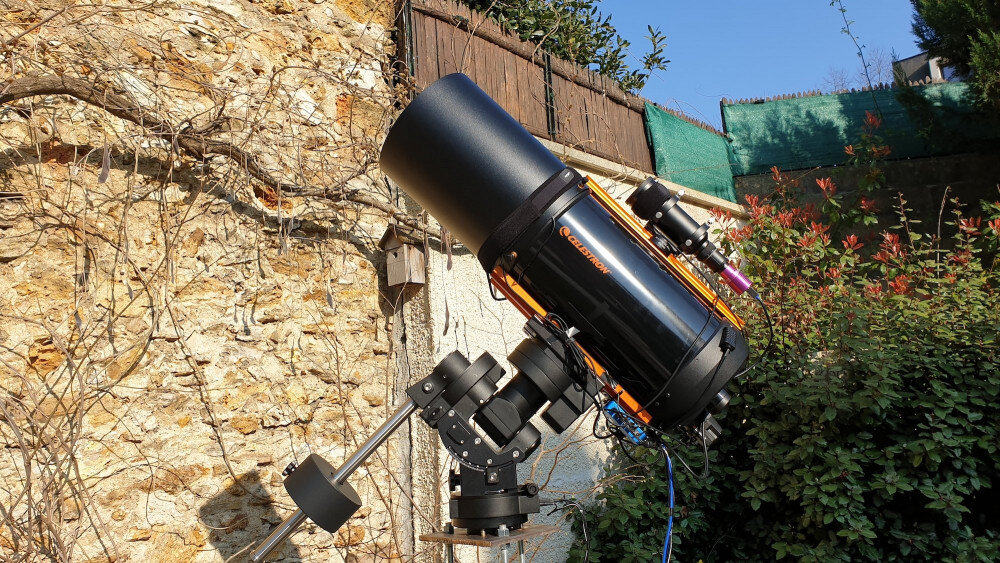

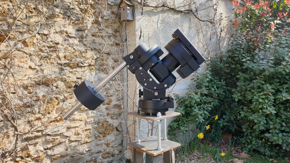

J'ai la même platine, que j'ai fixée sur une plaque d'acier plus large...
...elle-même en trépied sur la plaque principale de ma colonne (pour faire le niveau) :
J'ai dû surélever la plaque de support, car je suis "dans un trou" (entouré de murs) donc obligé d'avoir ma monture plus en hauteur que prévu.
Bien sûr, ce sera plus stable avec les plaques moins écartées que chez moi (quoi que cela tient plutôt bien, la CEM70 guide souvent à 0.50 RMS et en-dessous, jusqu'à 0.35" donc ça me va).
(Mon ex-C9, remplacé par un Edge, depuis)

Il y a 21 heures, houme16 a dit :
La base de la monture est plane ?
Sur ma colonne, oui, on fait le niveau avec les trois "double boulons". Donc, c'est bien à plat ;) (Je pense que tout le monde fait pareil)

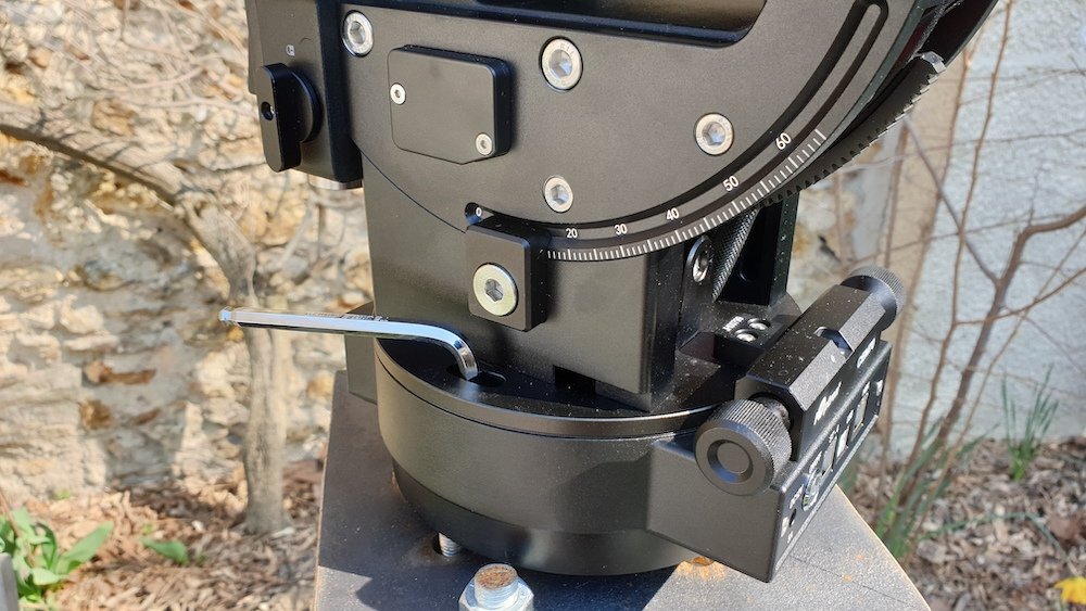

Je parlais de la base ou la semelle  de la monture pas de la colonne 😉
Modifié par houme16
Il y a 9 heures, houme16 a dit :
Ah bien, de ce côté-là, on fait au mieux pour que ce soit bien à plat, évidemment... Cela dépend de nos talents de bricoleur, pour ça ;)
