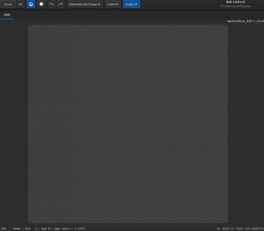

Voici un masterbias d'images prises avec ma 533MC. C'est homogène, c'est vrai, mais on y distingue bien des structures (plutôt horizontales ici)
Cela dit, comme dit plus haut, on discute ici de variations marginales qui n'impacte pas réellement la calibration de nos images. L'important étant avant tout de retirer l'offset des flats d'une manière ou d'une autre.

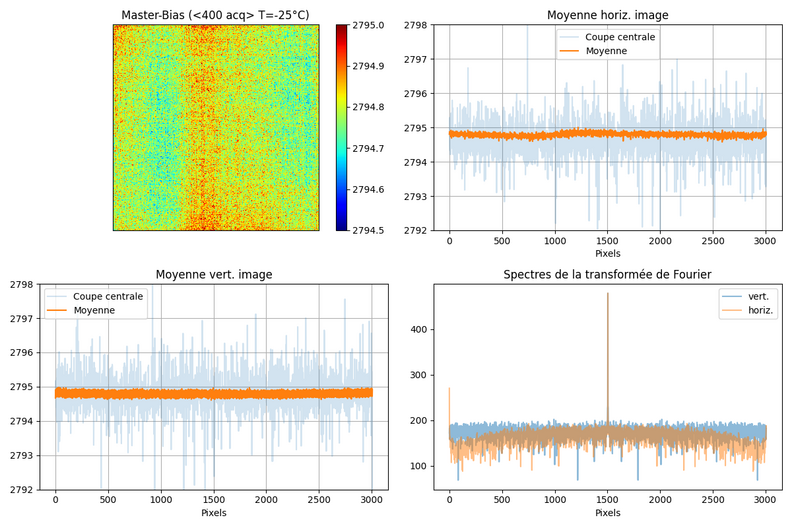

les structures du bias sont vraiment extrêmement  faibles. Pour les mettre en évidence, j’ai réalisé un master-bias à -25°C et un cumul de 400 images pour minimiser au maximum le bruit. Résultat, la « structure » du master_bias est noyée dans le bruit et je l’évalue moins de 0.6 ADU; c’est pourquoi on ne la voit pas quand on regarde des entiers ADU.
Sur l’image ci joint figure l’image du master bras (dont les niveau ont été restreint autour  de la moyenne ( +_ 0.7ADU), des coupes horizontales et verticales montrant l’amplitude des fluctuations du bruit, auquel les sont superposées les moyennes sur les lignes horizontales et les colonnes verticales de l’image, permettant ainsi de mettre en évidence la faible non-planéité du Bias (principalement selon l’horizontale d’ailleur, dans l’autre direction c’est rigoureusement plat). Enfin , le spectre de la  transformée de Fourier ne témoigne d’aucune fluctuations périodiques significative sur le Master_bias, les fluctuations périodique ( de gros carrés si on regarde très attentivement le marster_bias)  sont trop faibles par rapport au bruit (pourtant réduit au minimum).
Conclusion , sur ma camera , soustraire un master bias ne ferait qu’ajouter du bruit à l’image et rien d’autre.spacer.png

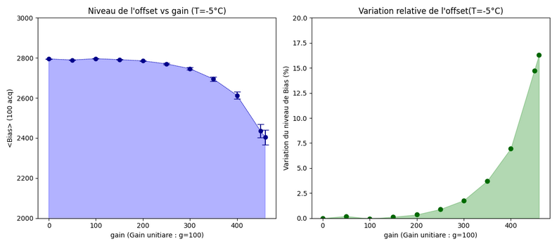

J’ai également un autre problème Avec le master bias, je me suis aperçu que le niveau moyen du master_bias variait de plus de 15% (!!!) avec le réglage du gain de la caméra (cf mesure ci dessous) . Or les flats sont rarement réalisés au même gain que le master_bias. Alors comment peut il être soustrait rigoureusement du flat?
Ne faudrait il pas mieux faire un bias dans les même conditions de gain que le flat pour l’y soustraire, puis oublier ce bias pour traiter les lights, en lui préférant le niveau moyen des darks?spacer.png
