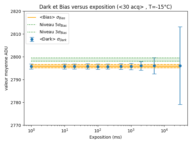

J’ai donc mesuré sur ma camera (ASI533 MC refroidîtes a -15°C) ) les valeurs moyennes des Darks en fonction du temps d’exposition , cf courbes ci dessous.:
Conclusion …. Ben, la variation temporel du courant d’obscurité doit être très faible : pas de différence (moins de 1 ADU) sur une plage de 0 à 30 secondes d’expositions….D’ou la question initiale posée en début de ce sujet de discussion: pourquoi faire appel à une niveau du Bias , si le logiciel peut utiliser la valeur moyenne du Dark…

lien exterieur vers le graphique

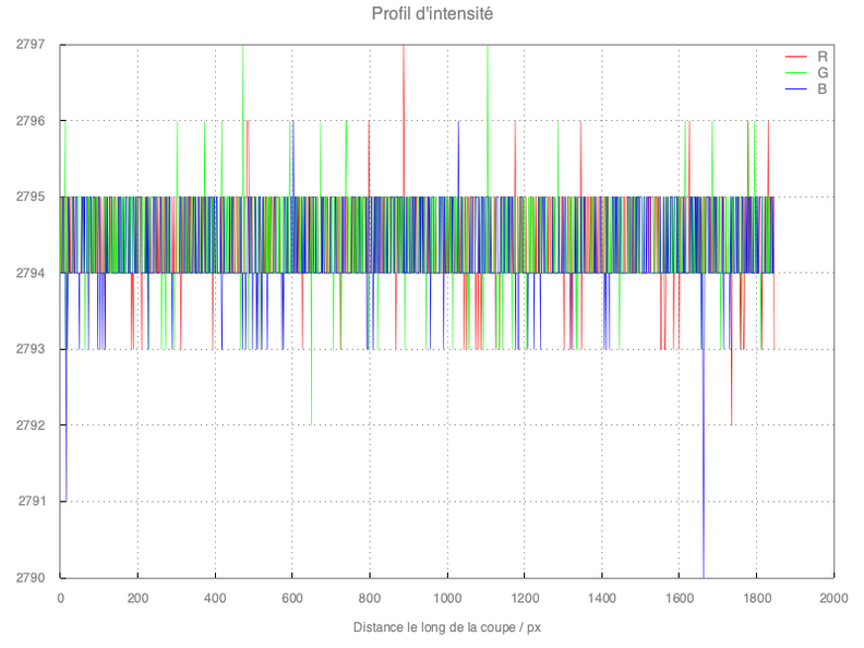

 Je ne vois aucune structures décelables sur des coupes (profil par SIRIL)  de l'image master bias. il est vraiment tres plat (ma camera est une ASI533 MC) . dommage qu'on ne puisse pas partager d'image sur le forum ( ou alors j'ai pas trouvé)...😭:  les stat de l'image(moyenne de 100 acquisitions -10°C)  sont (cana l rouge mais quasi identique pour les 2 autres canaux ) : moyenne 2794.4, mediane= 2794.0 , sigma= 0.6 avgDev=0.4, MAD=0.0, sqrt(BWMV)=0.0, min=2776.0, max=2806.0
 coupe  du master bias par SIRIL: spacer.png
Modifié par GBA
il y a 18 minutes, GBA a dit :
Voici un masterbias d'images prises avec ma 533MC. C'est homogène, c'est vrai, mais on y distingue bien des structures (plutôt horizontales ici)
