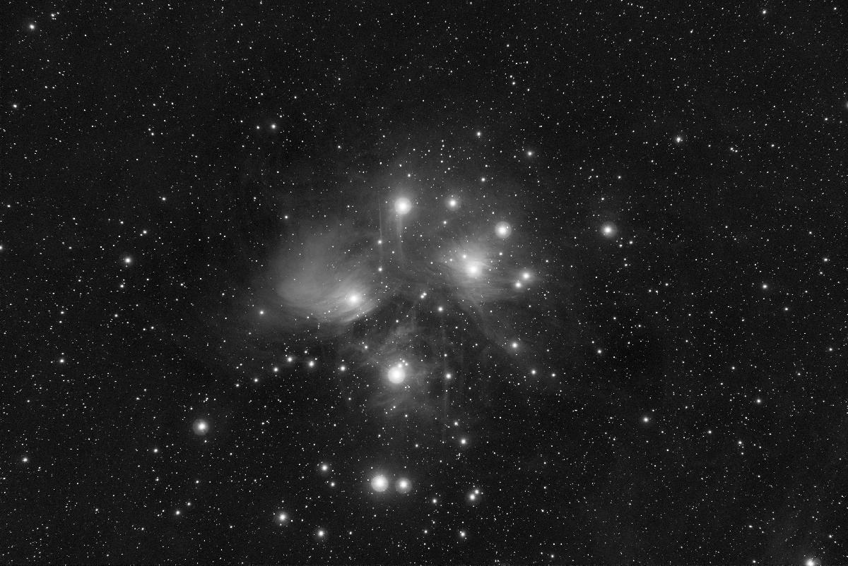

Sous mon ciel tout pourri, très peu de RVB, en particulier depuis que j'ai remplacé ma CCD par la 2600MM
J'ai quand même voulu refaire les pléiades et voilà ce que j'ai obtenu avec le filtre bleu Baader (35 fois 180") :
Halo Halo !

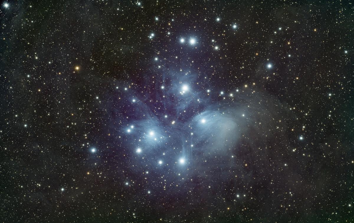

Devant une telle horreur, je me suis précipité pour acheter les filtres Antlia dark ; pas de halos selon OU
et dès le premier soir entre les nuages, j'ai pu faire ça en RVB :
Baader est KO dès le premier round !
Ce soir je vais pouvoir faire la luminance....

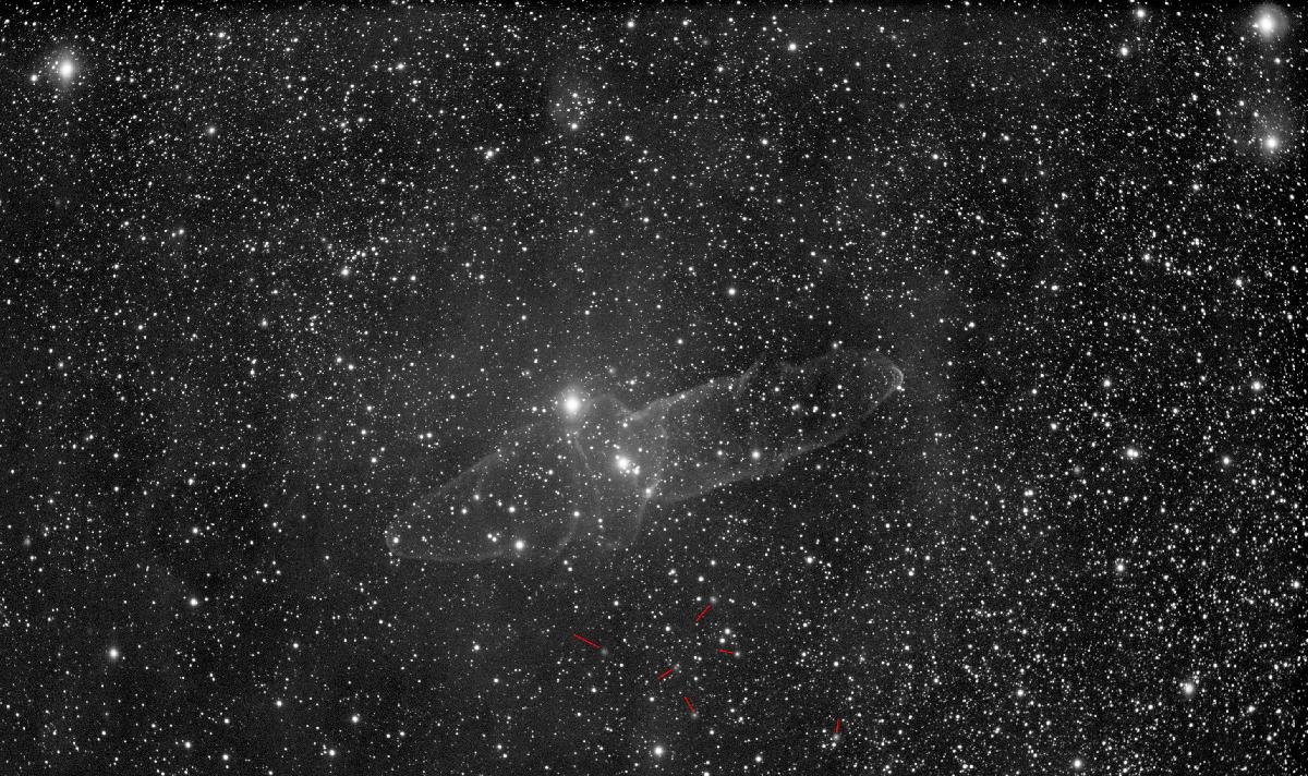

Néanmoins, j'ai été un poil déçu avec les filtres SHO en 3 nanos : certes le progrès est énorme par rapport aux baader, mais il y a encore un peu de halos avec le filtre O3 (moins sur les autres)
Un exemple avec le calmar : c'est vrai qu'il faut pousser fort, mais quand on achète ces filtres qui coûtent un bras, c'est pas pour M42.
Ce qui est bizarre, c'est que les halos n'affectent que certaines étoiles : la grosse au milieu :m2: mais aussi des toutes petites (j'en ai marqué certaines en rouge). Est-ce qu'elle rayonneraient en dehors du spectre visible (IR) peu bloqué par le filtre O3 ?
