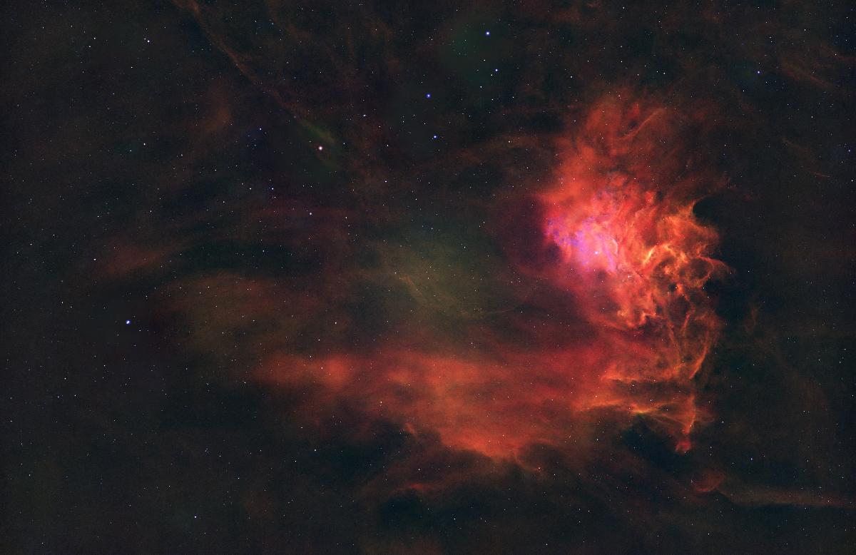

J'avais fait une série de poses en Ha,S2,O3 et traité l'ensemble, mais le résultat était très décevant par manque de bleu : rien sur la couche O3
Dépité, j'ai tenté des poses dans le bleu, profitant de mes nouveaux filtres Antlia large bande.
Le résultat est loin d'être parfait mais il y a du bleu  dans un assemblage HSB :

C'est fait avec quel instrument? Il y a une tache claire au centre qui ne fait pas partie de la nébuleuse , probablement un problème optique. Tu as fais des flats?

Avec des flats bien entendu...
A la FSQ85 (pas le genre à avoir des défauts),  Asi 2600MM et filtres 3nm pour Ha et S2, antlia dark pour le bleu et rgb des étoiles

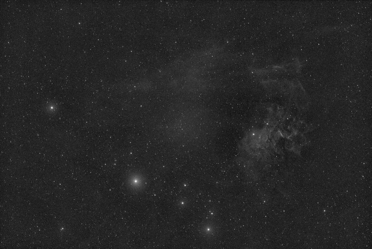

ce qui fait tâche au milieu vient de la couche S2 : peut être un problème à l'extraction du gradient ? mais on dirait pas : la couche S2 en sortie de Graxpert :
