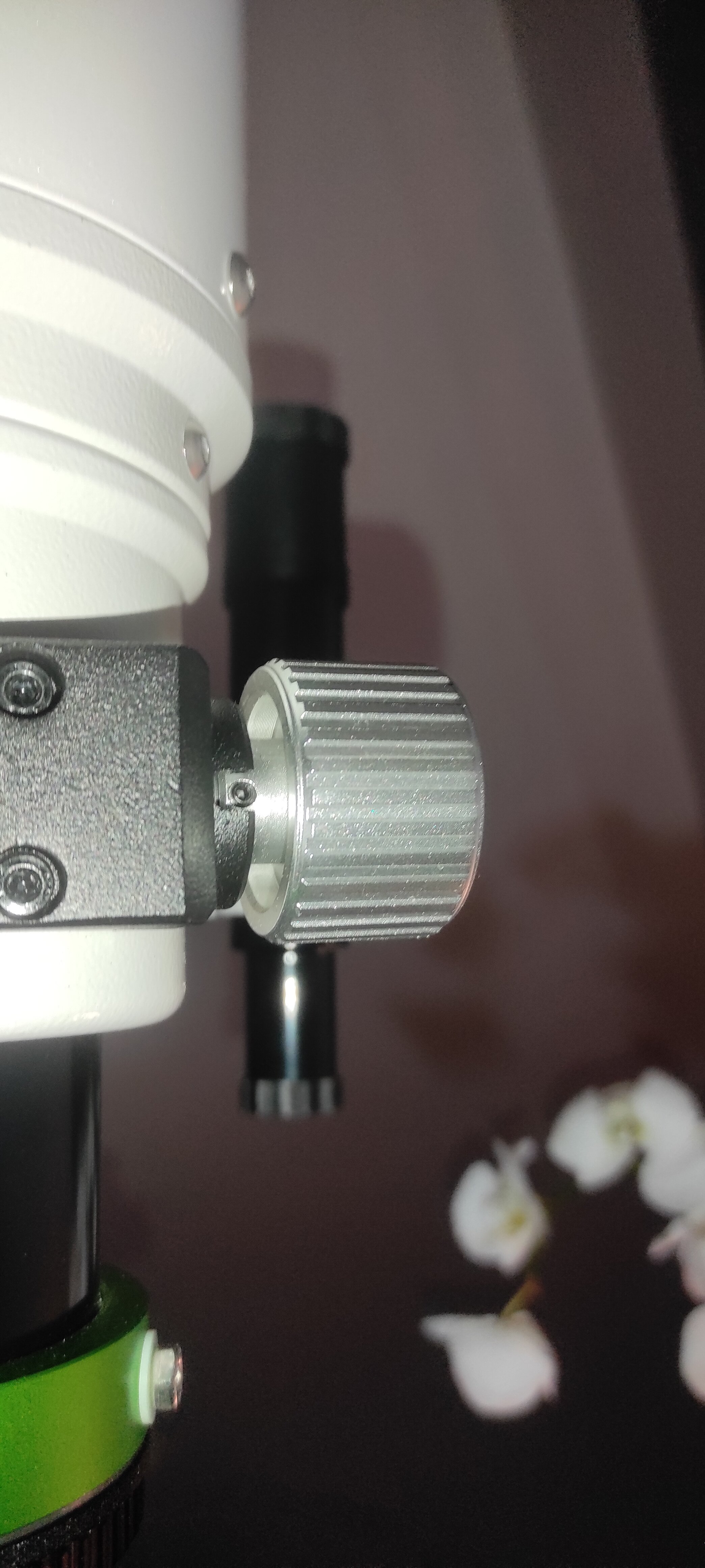

Voici une photo des deux molettes sur ma 120, j'ai bien 2 vis creuse halen qui tiennent les deux molettes.
Pour la grise il faut une clé halen de 2,5mm
Pour la noire il faut une 2mm
et sur la molette de l'autre côté ...
moi sur les 3 j'en ai qu'une qui a une
vis 🙁 mais impossible d'enlever les molettes sans ...

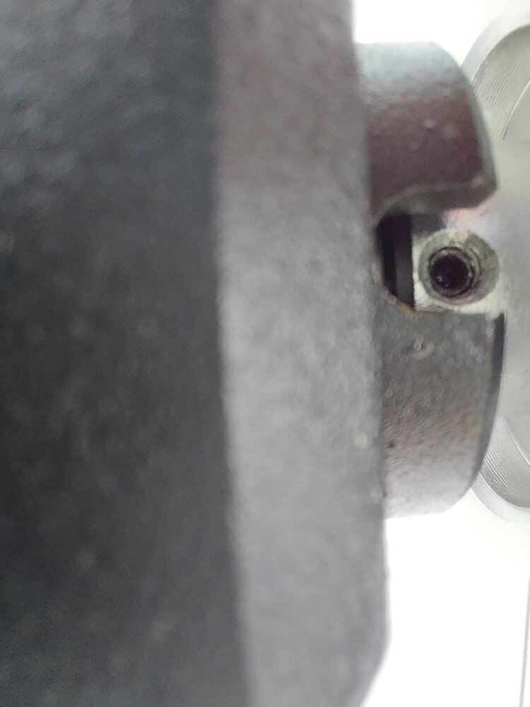

quel modèle de lunette et de focuser ?
Voilà la molette de l'autre côté, j'ai une vis Allen et c'est du 2,5mm,(la photo est prise par en dessous du focuseur)
Sur cette photo que tu as posté, on voit qu'il y a une vis de côté donc tu peux démonter cette molette
tu peux refaire une photo du côté avec les 2 molettes car on ne voit pas bien l'intérieur des emplacements des vis ?
toi on voit bien la vis chez toi, moi y'a rien , en tout cas j'en vois pas ca a l'air taraudé pourtant
