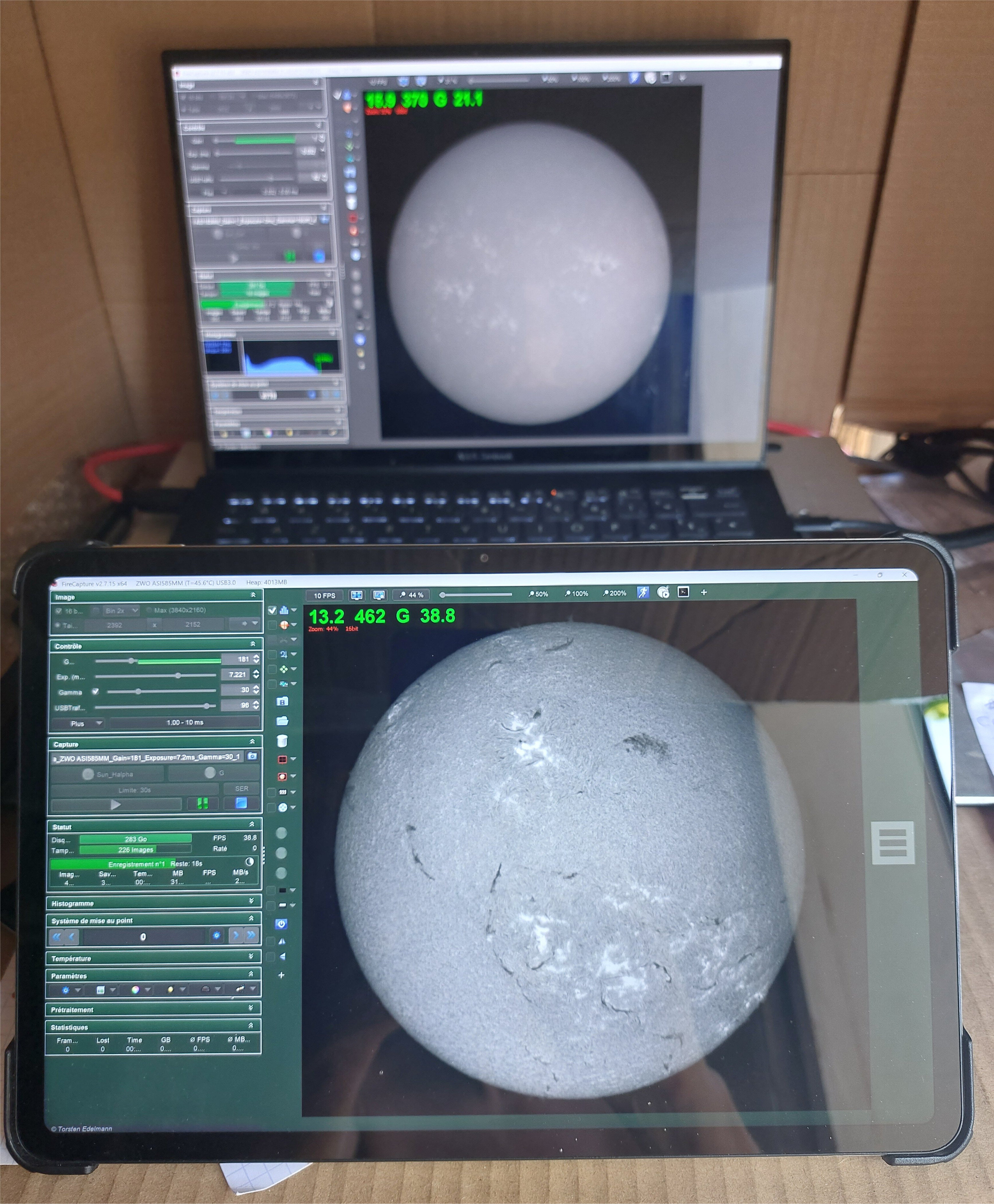

C'est bon je me suis débrouillé ... ça marche !
HA & CaK en même temps !
Modifié par SBRCoach
Dans le firecapture.ini, il y a un paramètre pour lancer plusieurs instances: allowMultipleInstances=true
