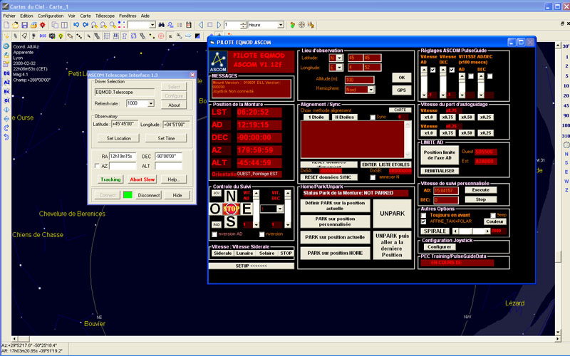

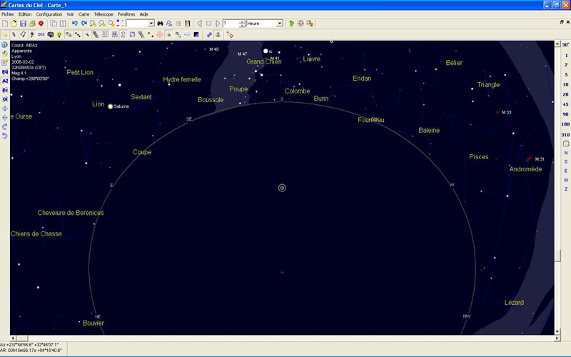

Bon sur cette capture rien ne vous parait louche ?
Dès que je lance CDC voilà où il croit que mon telescope pointe...
Elle va passer par la fenêtre cette p.... monture et ces d'interfaces de mes d... :mad:
J'y crois pas, j'ai trouvé...
Sur la fenêtre ASCOM, le cadre "lieu d'observation", bien qu'il soit paramétré en hémisphère Nord, il faut recliquer sur OK ! et là magie, dans CDC le reticule pointe polaris, et le goto va là ou je veux...
'tain c'était vraiment un truc con...
perdre une journée à refléchir à ça... saloperie de passion...
