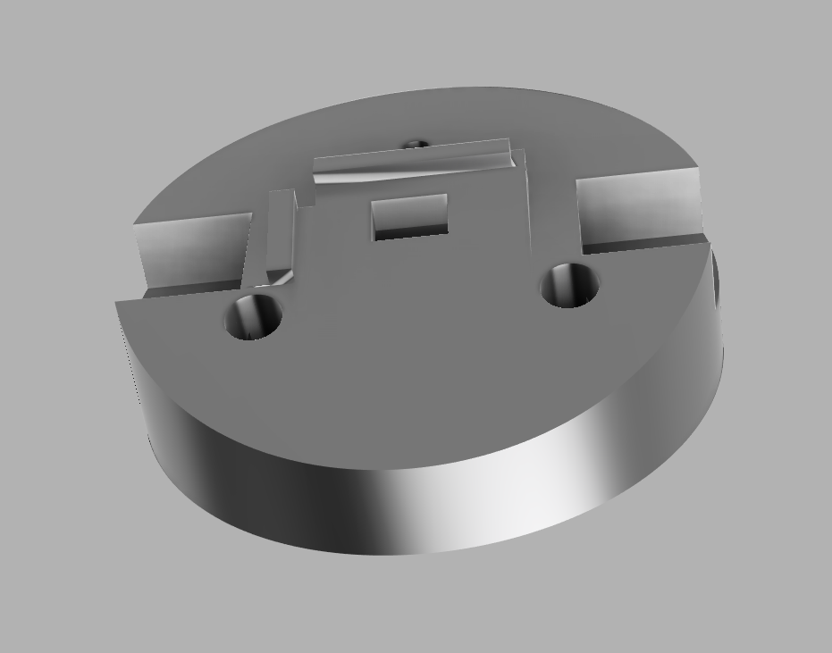

Voici des images, pas très nette mais je n'ai rien de  mieux sous la main. C'est bien la même version que toi.
On voit bien que le miroir est mal positionné. Il se soulève quand je serre les vis.
Dans la version Starex de C. Buil, il y a une butée au sommet du miroir.
Ah oui, la fente est super grande ! par rapport à la tienne.

Opopop... C'est un Star'Ex que tu fais, le support de fente n'est pas celui du Sol'Ex : https://buil.astrosurf.com/starex/fente_starex_gen2.pdf
Les 3 stl sont dans le pdf. Attention, à moins que le doc n'ait été mis à jour mais ça m'étonnerait vu la date de publication (oct. 2024), Christian Buil tend des pièges sinon ce serait trop simple. Le support qui a un point est celui qui sert en utilisation Star'Ex et de mémoire il y a une inversion dans le texte entre les supports 2 points et 3 points pour la phase réglage.

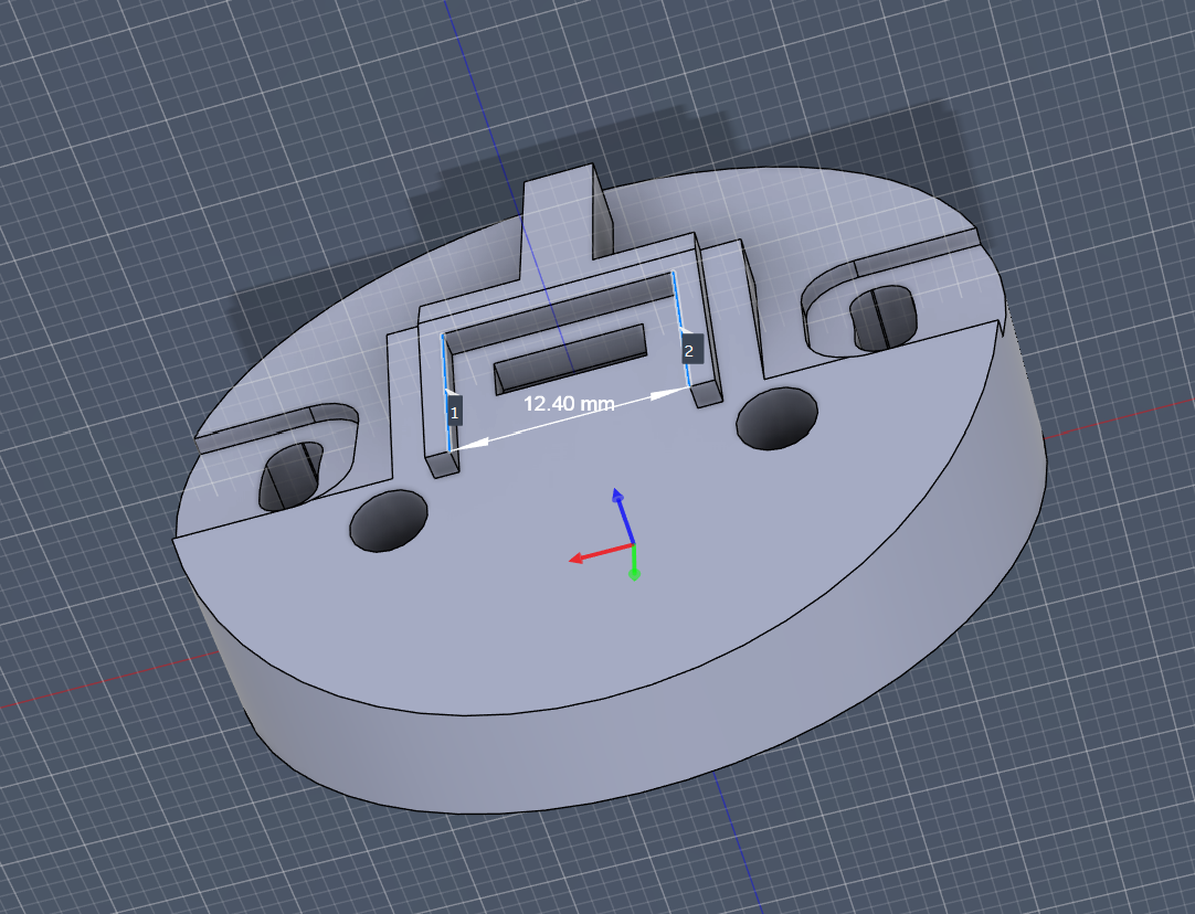

Il y a deux types de supports de fentes Gen 2, un pour le Sol'Ex et un pour le Star'Ex, tout comme il y a deux fentes, une pour le Sol'Ex et une pour le Star'Ex.
Pour le Sol'Ex, le support de la version de James R. est celle de la liste des stl et elle fait bien 12.40 mm de large.
La fente qui s'y monte est la multifente à deux positions, 7 et 10 µm.
Pour le Star'Ex, le support est différent, il y en a d'ailleurs trois. Tu trouveras les stl dans le doc de C. Buil : https://buil.astrosurf.com/starex/fente_starex_gen2.pdf
Tu remarqueras que les butées ne sont que sur deux côtés au lieu de trois pour le support de fente Sol'Ex

Toi tu essayes de monter la fente du Star'Ex sur le support de fente Sol'Ex !
