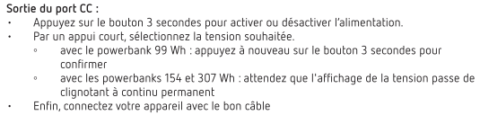

je viens d'acheter une batterie pour , notamment, une monture motorisée de télescope de marque ZWO am5 ; le modèle de cette batterie externe à la monture est une OMEGON powerbank 48000 ; je n'ai besoin que de 12 volts et sur l'afficheur de cette batterie on peut passer du 12 volts au 24 volts en appuyant sur un bouton simplement !!!!  mais n'est ce pas dangereux pour ma monture qui fonctionne uniquement avec du 12 volts en entrée ? Je ne tiens pas à détruire l'électronique de cette monture !!  J'avais simplement acheté cette batterie pour pouvoir utiliser bien plus longtemps mon telescope ... (OMEGON powerbank 48000 modele "pro" 48k rev 2 154wh #85551)

Sur la notice on peut voir que la bascule 12v -> 24v n'est pas immédiate;
Sinon, il est clair que l'appareil n'apprécierait pas 😕
Merci d'avoir trouvé ces informations , mais c'est quand même un petit peu risqué , -faut pas se tromper où ne plus s'en souvenir - on dirait, cette affaire ...
Je vais bien étudier tout ça avant de m'en servir...
