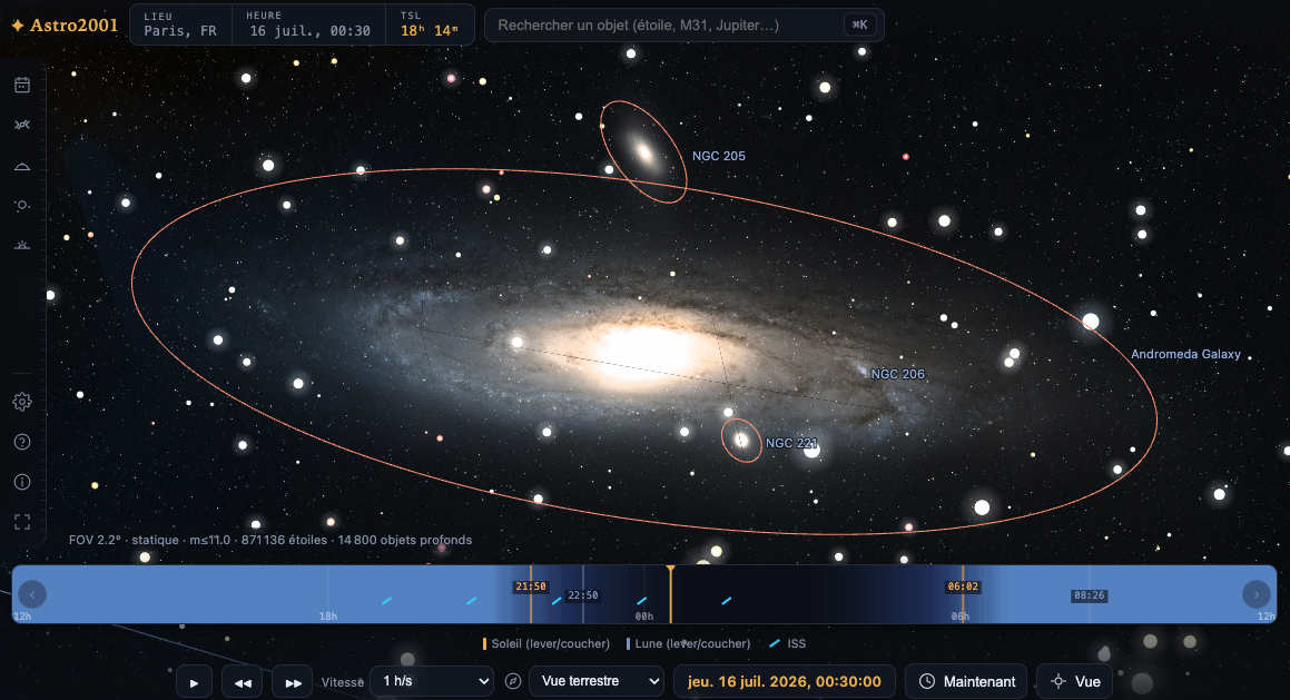

L'écran principal se présente ainsi

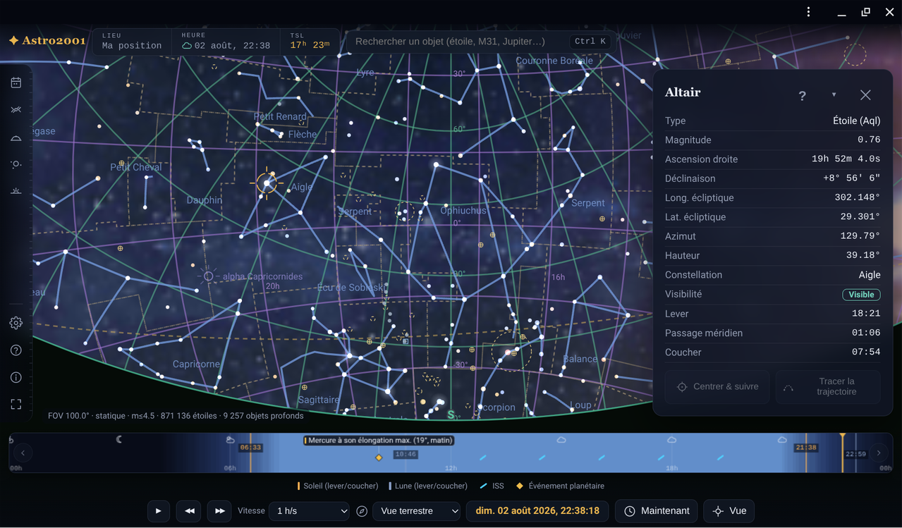

En haut une barre de status, à gauche l'accès à des fenêtres d'info, en bas une frise présentant les événements de la journée et une barre pour les animations, le choix de la vue etc...
Le logiciel contient 870000 étoiles (jusqu'à la magnitude 11), 10000 objets du ciel profond, des satellites artificiels, quelques astréroïdes...

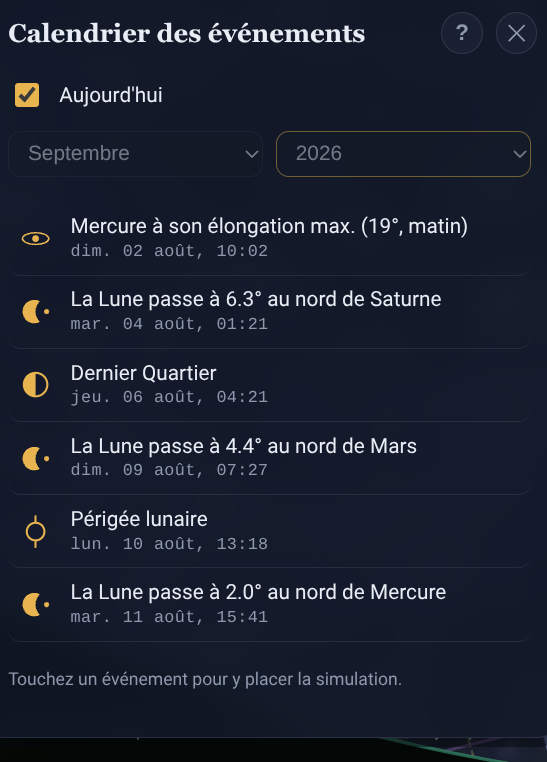

Possibilité de voir les événements à venir

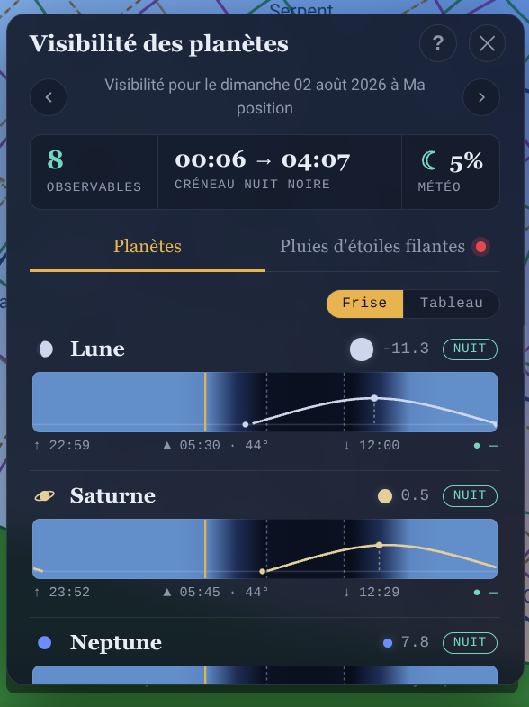

Module sur la visibilité des planètes

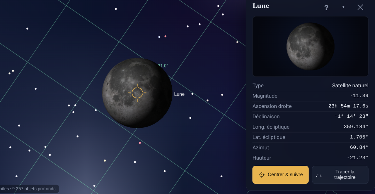

Affichage réaliste des planètes et de la lune

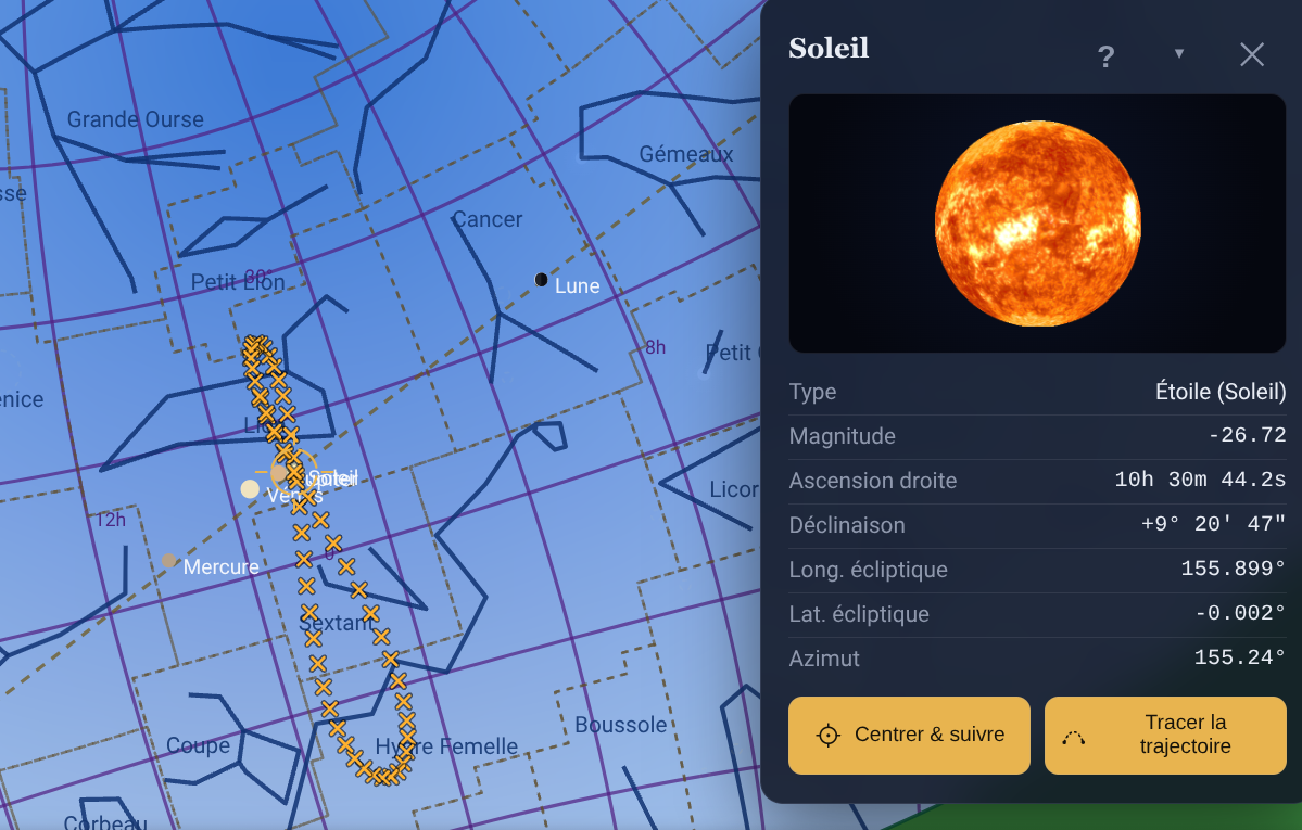

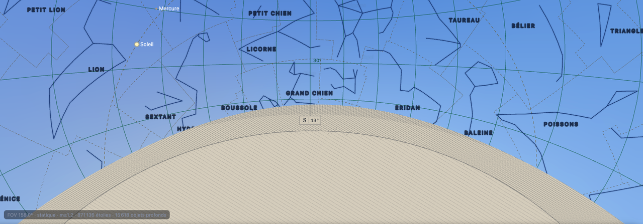

Possibilité d'afficher les trajectoires des planètes ou du soleil (on visualise ici l'analème)

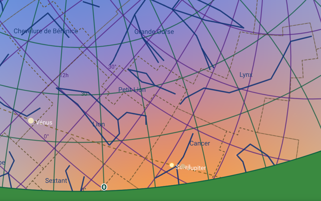

perso je trouve vachement réussi, l'ergonomie est bonne, c'est carré.
bug :

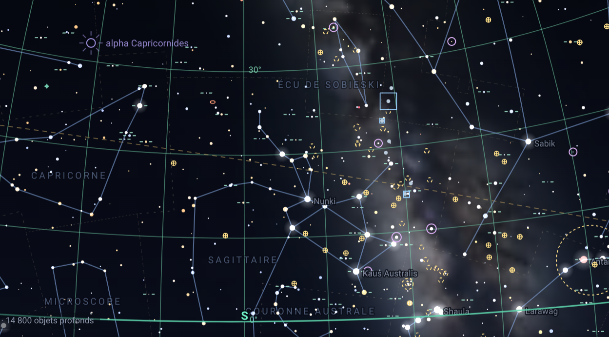

le design des étoiles est pas ouf
La Voie lactée est mal positionnée et probablement inversée à 180°, en outre son design avec les étoiles de l'image sectionnées n'est pas ouf. j'ai une Voie lactée expurgée de ses étoiles si tu le souhaites.
cf. prévue ci-dessous
j'aime bien le slider du bas, c'est bien cool. Mais perso je le ferai démarrer à midi ;) j'ai pas noté de gros bug en première analyse.
Le seul vrai défaut de ton application, c'est qu'elle existe déjà avec Stellarium Web : https://stellarium-web.org/

Merci de ces remarques et oui, je suis preneur de ton image de la voie lactée sans étoiles.
Tu verrais quoi pour améliorer le design des étoiles ? J'ai fait pas mal de tentatives mais aucune ne m'a super emballé.

ok. N'oublie pas de mettre les crédits de tes sources, quelque part, a minima pour l'image de la Voie lactée. Frédéric Tappissier / Serge Brunier
je t'envoie l'image en privé. demande à ton ia de la référencer sur sa position grâce à quelques éléments. (GNM, PNM, M31 M8)
pour le design : inspire toi de Stellarium. J'ajoute que quand on ouvre le planétarium, y'en a trop. Perso, je n'afficherai que jusqu'a magnitude 3.5 puis en zoomant, plus d'étoiles

Je vais regarder dans stellarium. C'est compliqué d'avoir un bon design d'étoiles qui passe sur tous les niveaux de zoom. Il faut un ratio entre les étoiles les plus brillantes et les plus faibles qui ne soit pas trop aberrant. J'ai passé du temps dessus mais ça m'a un peu lassé au bout d'un certain temps. Il faut que je réouvre ce chantier.

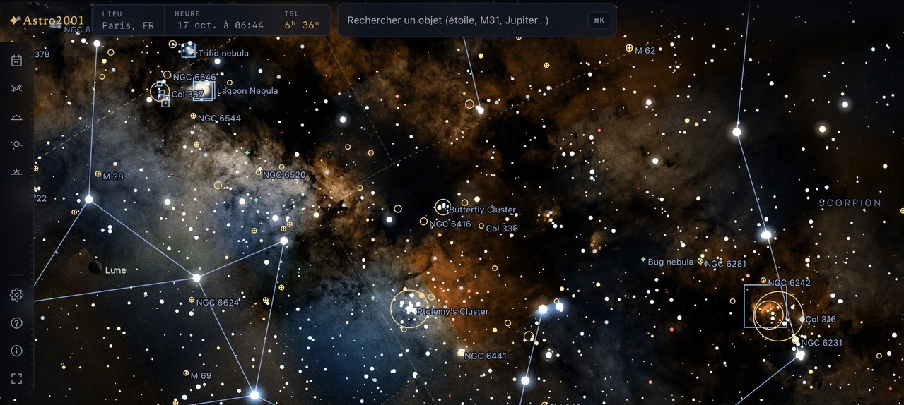

  • La voie lactée est maintenant basée sur une bitmap (et pas l'affichage généré d'avant qui en plus était mal positionné)
  • Gros travail sur la taille des étoiles et les libellés pour rendre la carte plus lisible. On arrive maintenant à cet affichage
avec un champ faible
Je me suis inspiré de Stellarium et de cartes classiques du ciel pour voir les ratios. J'ai encore à travailler sur l'affichage des étoiles et la cartographie pour la rendre plus lisible et informative mais c'est une première étape.

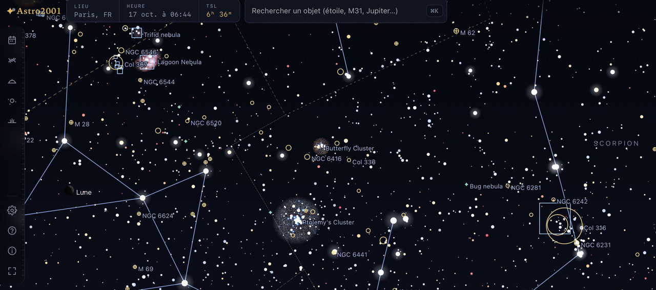

mes observations.
c'est plus des appréciations personnelles que des critiques.
les filets des constellations sont trop visibles, essaie plus fin et / ou moins clairs (faut faire des essais)
La Voie lactée est un peu trop visible.
Les étoiles sont trop grosses.
j'ajouterais un slider pour ajuster le nombre d'étoiles visibles.

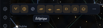

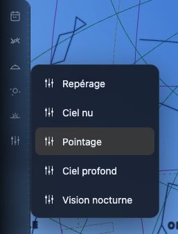

sur la barre latérale gauche, je rajouterais des outils planqués dans les menus : méridien, grille

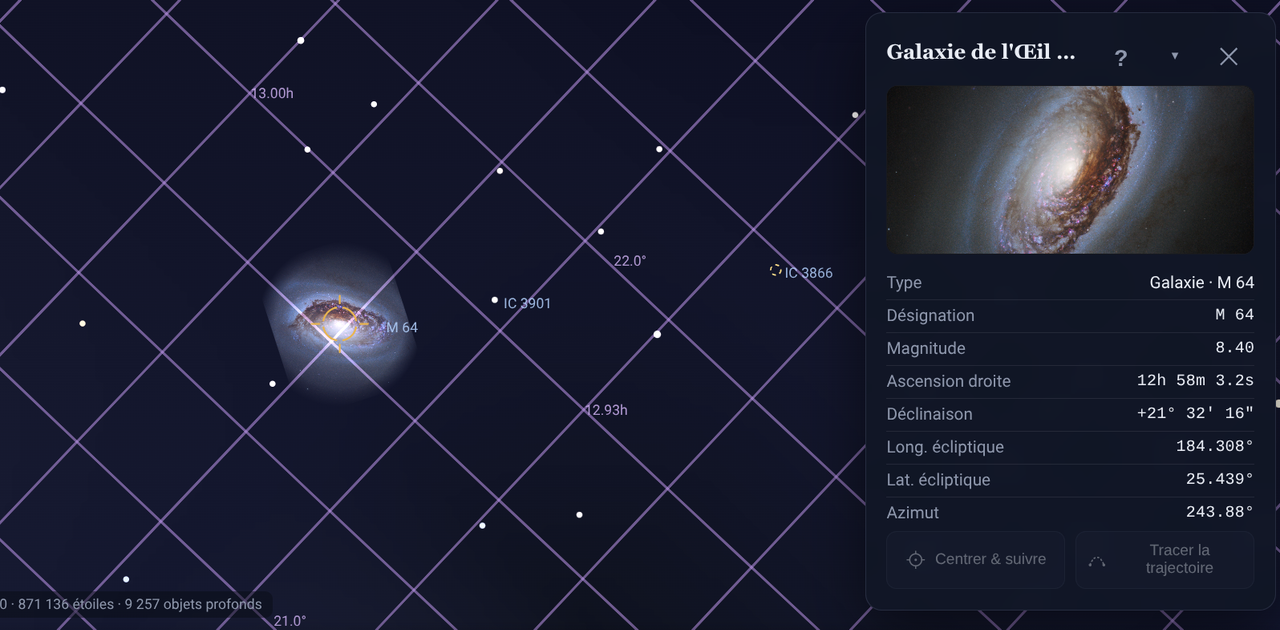

les objets photo du CP. mal intégrés et "pétants" dans le sens où on les voit en quasi "direct", une intégration plus progressive serait sympa, j'ajoute que je leur passerai bien un starnet++, comme la Voie lactée que je t'ai passée.
j'ajouterais un bouton rechercher => pointer

Merci de toutes ces remarques. C'est très intéressant.
Quelques remarques :
  • Il est possible de régler l'opacité des traits des constellations (et des autres) dans les réglages. Moi, je diminue systématiquement et je devrais peut-être mettre une valeur plus faible par défaut.
  • Il est aussi possible de régler l'opacité de la voie lactée 😉
  • Sur les étoiles, c'est mieux mais je n'ai pas encore la formule magique. Ca avancera petit à petit
  • Les photos du ciel profond, carrément il y a de gros progrès à faire. Ce sera un chantier à venir (déjà, elles sont -normalement- bien dimensionnées, positionnées avec la bonne rotation).
  • Je n'ai pas compris ce que tu disais sur la fonction rechercher / pointer. L'actuelle ne va pas ?
  • Sur les boutons à gauche, je ne sais pas. Je pense qu'un accès plus rapide aux fonctions essentielles serait un plus mais je ne sais pas encore comment. Je n'ai pas envie d'avoir des fonctions différentes dans la même zone.
Il subit des bugs sur ce point

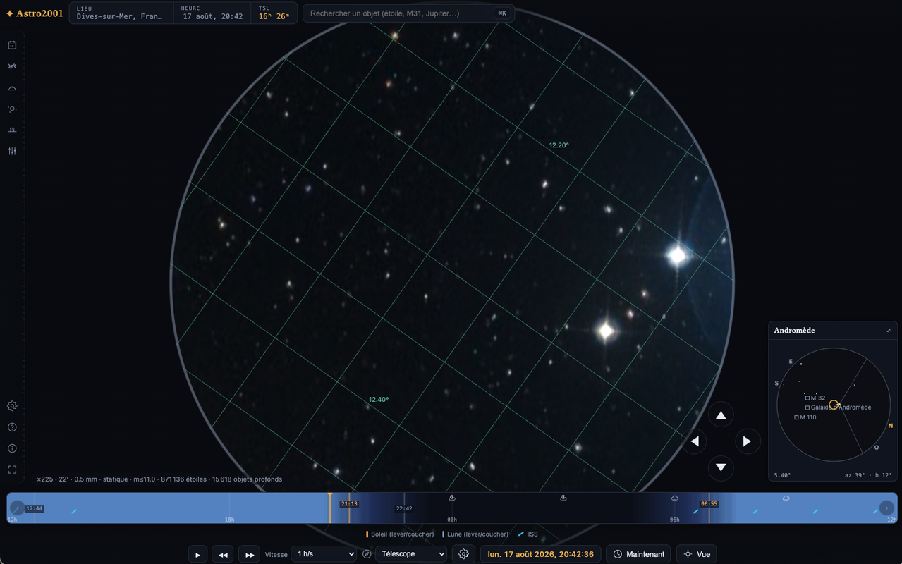

le champ télescope :
On a aucune idée de l'endroit ou l'on se trouve / J'afficherai une mini-map.  en haut a droite du secteur du ciel ou l'on se trouve

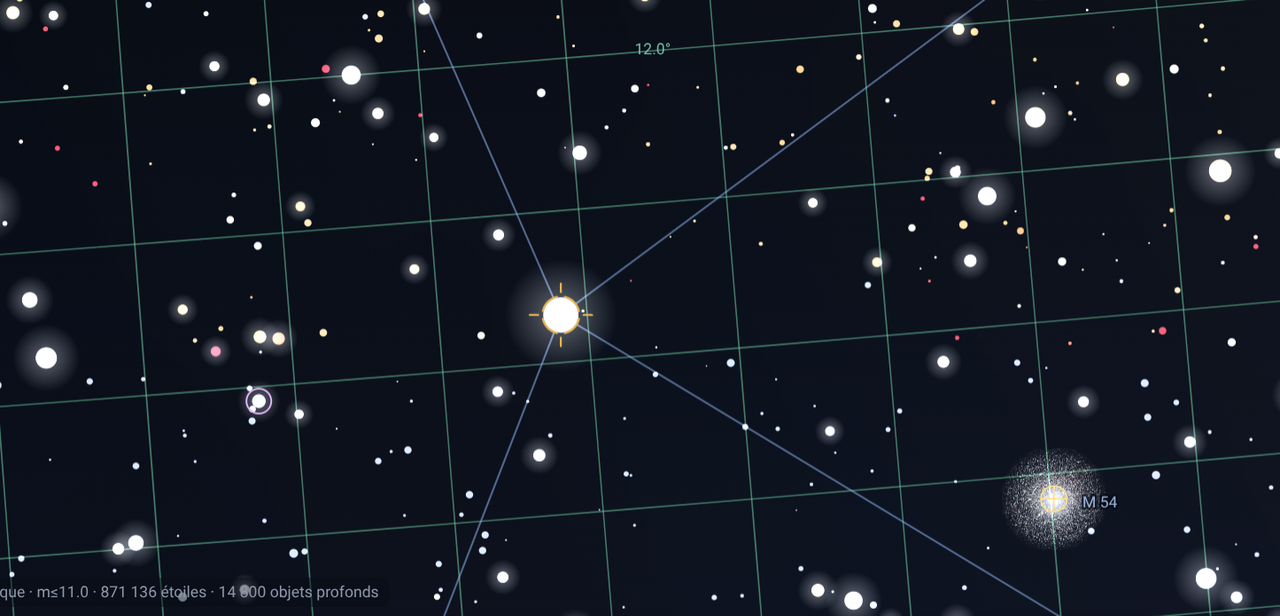

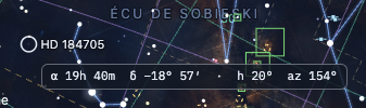

J'ai déjà testé Astro 2001 il y a quelques jours, sans avoir le temps de donner mon avis. Il y a déjà pas mal de choses qui ont changé entre temps :) .
J'allais faire la même remarque que @fredogoto à propos des étoiles et du fond du ciel, mais c'est corrigé. Cependant c'est vrai que les étoiles pourraient encore gagner en finesse.

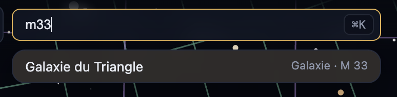

J'ai remarqué un bug lié au catalogue Messier, par exemple si l'on met "M33" dans le champ de recherche et que l'on fait directement "Enter" cela nous mène vers une étoile (en réalité la galaxie est dans la liste proposée sous le champ de recherche, mais ce n'est pas elle qui est affectée par défaut à M33), et ça doit être la même chose pour de nombreux objets de Messier.

Tu pourrais régler l'épaisseur des lignes à 0,5X par défaut, car comme l'a dit @fredogoto, elles sont un peu épaisses.

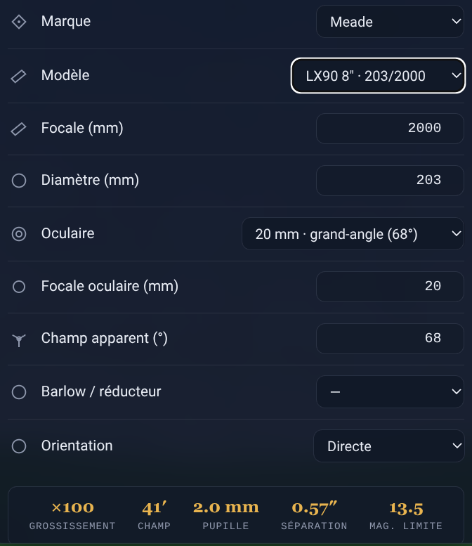

En fait c'est déjà tellement bien que je n'en vois qu'une. Dans les réglages on peut modifier le télescope et l'oculaire pour modifier le champ. Ce serait utile de pouvoir ajouter, à la main, un champ (qu'il soit rectangulaire ou circulaire). Par exemple pouvoir mettre quelque chose du genre :
Largeur : 1°
longueur : 2°

la vue télescope est un point discutable : en fait je trouve que le Stealrium est suffisamment zoomable pour retomber sur la vue télescope et par conséquent suffisamment dézoomable pour immédiatement se déperdre( déoslé pour le mauvais néologisme)
pour les objets du ciel très profond, tu penses à quoi ? Car je vois que Stellarium est bien achalandé de ce point de vue...

il y a 34 minutes, Le jupitérien a dit :
Merci pour ton retour et j'étais complètement passé à côté du bug de la recherche. Bien vu.
Je n'avais pas testé assez ce truc et j'avais validé un peu vite.
Vu l'mportance du sujet, une 1.6.2 a été générée...

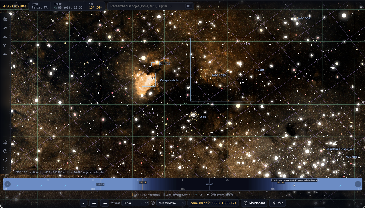

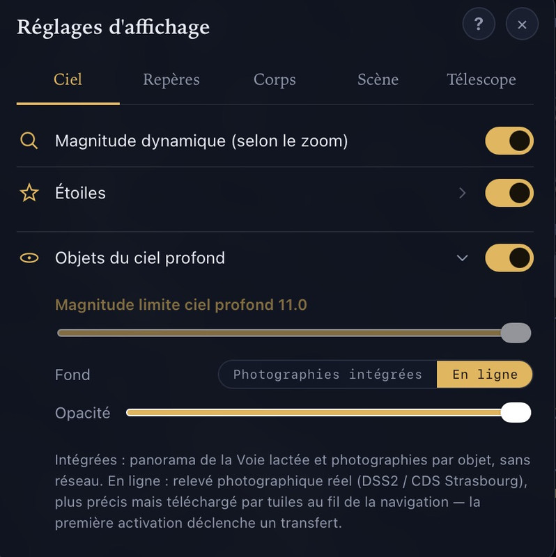

  • Un mode offline / online pour le fond des cartes
On sélectionne le mode via la boîte de paramétrage sachant que le système sait basculer dans le mode idoine (par exemple en PWA sans accès à internet, il passe en mode offline)
En mode offline (le mode des versions précédentes), le logiciel utilise pour le ciel profond des photographies intégrées (une grosse centaine d'objets du ciel profond et la voie lactée). Les images ne sont pas toujours aux bonnes dimensions et à la bonne taille. C'est long à corriger et cela viendra plus tard.
La même image en mode online est très différente
Comme beaucoup d'autres planétariums, j'utilise les données du Centre de Données astronomique de Strasbourg qui fournit une ilage du ciel découpé en tuiles avec différents niveaux de zoom. On navige dans la cartographie du ciel comme avec un outil type Google Maps.
J'ai passé du temps sur cette implémentation et sa fiabilisation. Il y a encore sans doute certainement des soucis. N'hésitez pas à les remonter.

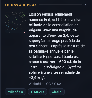

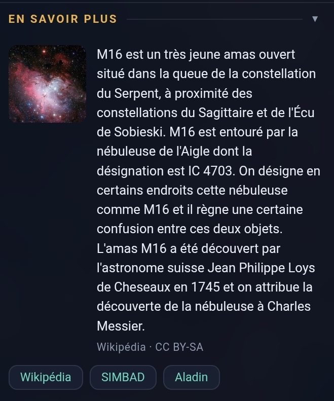

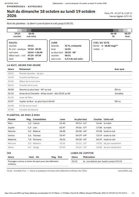

Premiers essais de refonte de la fiche d'un objet avec beaucoup plus d'infos (données prioritaires sur la visibilité, données physiques sur l'objet, un bout de wikipedia s'il existe etc...)
Le texte wikipedia est embarqué (dans les quatre langues de l'appli) pour qu'en PWA offline on ait toujours accès à ces informations.
Ce module en beta actuellement devrait être dispo courant de semaine prochaine (normalement 😅)

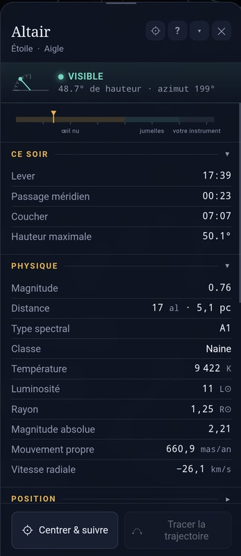

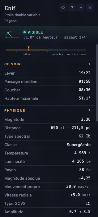

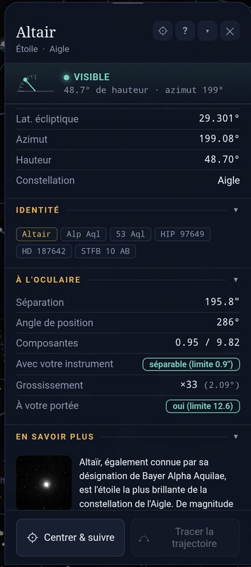

  • Pour les objets du ciel profond, j'ai ajouté les catalogues Sharpless, Barnard, Abell, Hickson, Arp, Herschel 400 et LDN/LBN/vdB — près de 3 000 objets et alias cherchables en plus (« Barnard 33 » retrouve la Tête de Cheval).

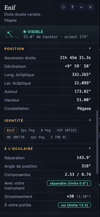

  • Les étoiles affichent désormais distance, type spectral, température, luminosité et mouvement propre ; les objets du ciel profond, leur type morphologique et leurs désignations croisées.
  • La fiche d'informations d'un objet a été considérablement enrichie pour afficher toutes ces informations et bien d'autres. Elle est maintenant découpée en six parties avec un focus sur l'observabilité de l'objet à l'instant présent et une section " en savoir plus " qui offre un extrait et une vignette de la fiche wikipedia de l'objet. Les extraits wikipedia peuvent être tous enregistrés en local pour une consultation offline via la nouvelle option catalogue du paramétrage. Les futures versions pourront intégrer des catalogues optionnels car l'infra a été mise en place.

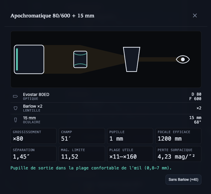

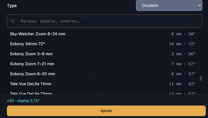

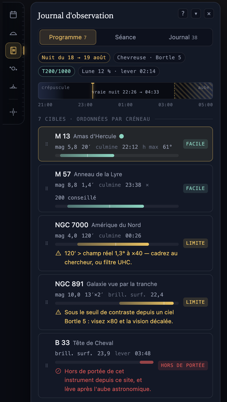

  • La section « à l'oculaire » propose désormais un grossissement conseillé et indique si un objet sera facile, à la limite ou hors de portée, d'après sa brillance de surface et le ciel de la nuit.

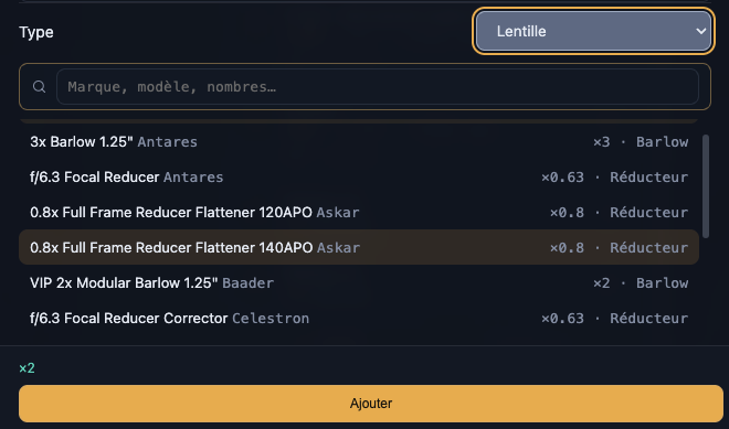

Je tenais à remercier particulièrement @fredogoto car pas mal de nouveautés de cette version sont issues d'idées qu'il a indiquées dans ce fil.

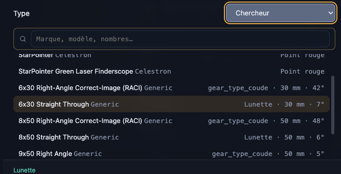

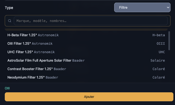

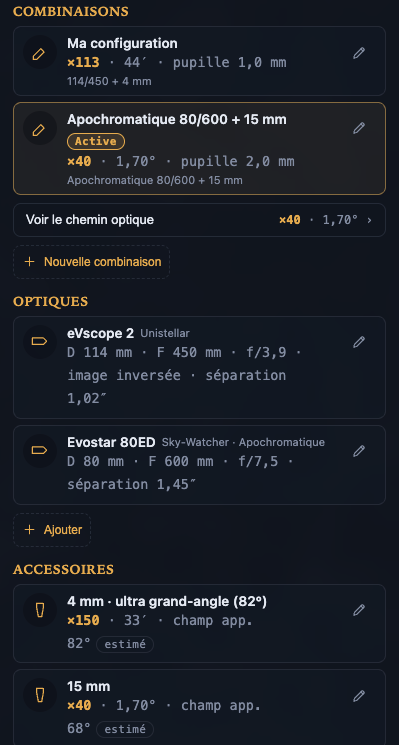

  • Ajout d'un chercheur et d'une palette de commande dans la vue télescope.
  • Ajout d'une barre d'accès rapide aux paramétrages. Les paramétrages de cette barre sont sélectionnables depuis la bopite de setup (icône étiquette sur chaque paramétrage)
  • Ajout d'une notion d'ambiance (nouveau bouton dans la barre de gauche qui combine plusieurs paramètres et permet de les activer d'un seul coup. 5 ambiances sont pour l'instant fournies
|  Repérage | lignes + noms + limites + grille azimutale, étiquettes, sol opaque |
| Ciel nu | tout repère éteint, étiquettes éteintes, atmosphère réelle — ce que l'œil verrait |
| Pointage | grilles + écliptique + étiquettes, lignes discrètes (opacité 0,3) |
| Ciel profond | fond photographique, symboles, repères éteints, sol transparent |
| Vision nocturne | thème rouge, magnitude limite basse, atmosphère, repères sourds |
  • Affichage de l'horizon retravaillé (plus d'aplat vert moche)

  • Amélioration de la sélection des objets étendus.

J'ai donc attaqué la nouvelle section 'Mes appareils' (dans la fenêtre de setup).
L'idée étant d'avoir des configurations résultant de la somme d'une optique, d'un oculaire et éventuellement d'accessoires comme un filtre, une barlow ou autres...
Le tout se résume dans un écran 'Chemin optique' résumant la configuration...
J'ai fait assembler à mes agents IA un catalogue de matériels divers et variés...
Avec bien entendu possibilité de tout saisir à la main.
Le tout impacte dans un premier temps la vue télescope qui s'appuie maintenant sur vos configurations.
C'est en cours de dév sur https://beta.astro2001.org
Je ne suis pas du tout spécialiste en optique et il y a sans doute des erreurs. Si vous avez le temops n'hésitez pas à les remonter. la saisie est encore pas mal buggée (l'adaptation responsive aux différentes cibles n'est pas facile et les modules de saisir sont pour moi la moins intéressantes des tâches à faire).

C'est très fluide.
Tu as remplacé le gros sol vert et moche par un sol gris et moche. ^^
Blague à part, l'ergonomie est vraiment sympa, c'est fluide, rapide, bien agréable.
bug : les orbites des planètes ne s'affichent pas. Quand je clique sur le bouton, j'ai juste une croix qui apparaît.
Je désactiverai par defaut la grille altaz et mémoriserai les choix user.
Les TYPO sont très pâteuses: sans doute un effet d'ombre a mon avis discutable.
je mettrai l'ovale des galaxies en rouge , convention tacite de tous les planétariums que je connais)
Quand on zoome fort ça ralentit pas mal.
je proposerai un sélecteur d'affichage  de type de catalogue NGC VDB LDN LBN.
je proposerai une connectivité Ascom pour un pilotage de télescope (comme carte du ciel)
dans un coin de l'image, j'afficherai la phase de la Lune.
La bande horaire en bas : l'affichage des heures est trop petit
c'est confus : j'éloignerais les types et ajouterais des filets des noms vers les corps.
Gros up pour la vue télescope et céleste, bien joué.
Attention, fais une page ou un lien ou un onglet pour créditer tes sources d'images, de calculs orbitaux, de représentations diverses. Certains instituts sont assez chatouilleux la dessus

Hello. Merci de tes retours et tu as 100% pour le sol. Je n'ai pas encore trouvé la solution qui va bien sans empiéter sur le travail des autres 🙂
Ovale des galaxies en rouge ? Why not. Je ne connaissais pas cette convention.
Le ralentissement lors des zooms et du au chargement dynamique des tuiles. Je n'ai pas l'infra pour proposer une mise en cache préalable.
Pour les orbites, elles s'affichent en mode animation avec un croix à chaque position. J'ai dans les évolutio,s le fait de pouvoir tracer les trajectoires à partir des futures positions.
Tu peux désactiver les grilles que tu veux (via l'accès rapide ou via les réglages) et tout réglage est sauvegardé.
Pour les typos, j'ai déjà fait pas mal d'essais. Je reviendrai dessus sans doute.
Normalement, tous les crédits sont à la fin de la boîte "au sujet de". J'espère n'avoir oublié personne.
Je note tout ce que tu dis et te remercies pour ces commentaires et propositions.

Je viens de publier la V2 d'Astro 2001. Beaucoup de modifications dans cette version.
Les deux grosses modifications sont la gestion de votre parc d'instruments et la saisie des journaux d'observations.
Les instruments sont saisis via la boîte de paramètres. Vous créez des combinaisons par l'ajout d'optiques et d'accessoires (oculaires, lentilles, filtres ou chercheurs). Ces combinaisons et ces optiques sont ensuite utilisées de façon transverse dans Astro2001 (comme par exemple la vue télescope ou la visibilité de l'objet sur la fiche infos). Le format d'échange OAL est supporté.
Un catalogue optique standard est intégré mais tout peut être saisi à la main.
Le journal d'observation se découpe en trois parties
Le moduke Programme où vous sélectionnez les objets (au niveau de la fiche d'un objet, de la recherche etc...) que vous souhaitez observer en créant des séances. Format OAL supporté là aussi.
La gestion  de la séance
Avec saisie de croquis. Le tout a été (j'espère) particulièrement optimisé pour le mobile.
Et la gestion des journaux
Avec des statistiques sur vos observations:
Le tout (parc + journaux) et synchonisable entree appareils via OneDrive ou Dropbox pour l'instant. D'autres fournisseurs seront ajoutés plus tard.
Il n'y a pas de login Astro2001. Vous utilisez vos propres credentials OneDrive ou DropBox.
Et pas mal d'autres modifications d'interface pour optimiser la place du ciel dans l'appli quelque soit la cible (concerne beaucoup le mobile où certains objets ont été déplacés à d'autres positions de l'écran) ou l'ajout de deux nouveaux thèmes
Tout est. encore peinture fraîche donc n'hésitez pas à me signaler vos bugs, suggestions, critiques etc... La synchro bidirectionnelle est encore à améliorer.
Merci à ceux qui m'ont déjà fait des retours. J'en tient compte petit à petit.
https://www.astro2001.org
Merci à tous et à toutes.
Michel.

il y a une heure, fredogoto a dit :
ça, ça va plaire aux observateurs bénédictins. :)
J'avoue que je suis passé complètement à côté de ce que tu veux dire 🧐
