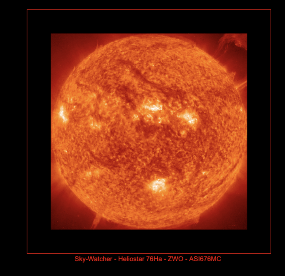

De mon côté, j'ai opté pour l'ASI676MM, qui a un capteur carré qui cadre parfaitement le soleil avec une Heliostar 76mm. Les petits photosites de 2 microns sont intéressants pour avoir un peu plus de résolution que les 2 modèles cités plus hauts. En neuf, c'est le même prix que l'ASI585MM, mais impossible à trouver en occasion (trop récente/spécialisée).
