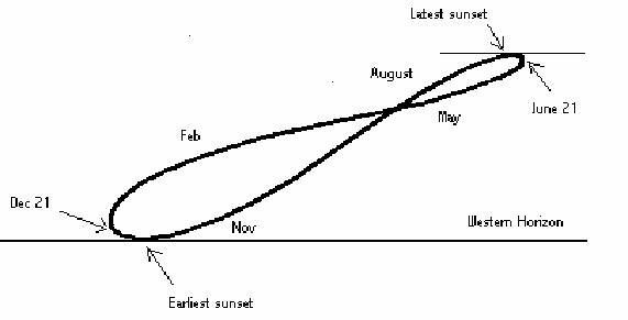

Si on prend une photo d'un paysage avec le soleil, toutes les 24h pendant 1 an, et qu'on superpose ces 365 photos, on voit que le soleil parcourt une espèce de 8 qu'on appelle un analemme.
En voici un exemple :
Les 2 extrémités de l'analemme (en haut à gauche et en bas à droite sur l'image du haut) correspondent aux solstices.
Le noeud de l'analemme correspond aux équinoxes (le soleil est au même endroit à l'équinoxe de printemps et d'automne donc).
Ainsi, l'analemme du lever du soleil donne ceci pour l'hémisphère Nord :
Et voici l'analemme du coucher du soleil pour l'hémisphère Nord :
Sur ces 2 schemas, on voit que Dec 21 (solstice d'hiver), latest sunrise (lever le plus tard) et earliest sunset (coucher le plus tôt) ne se font pas au même moment.
Si la Terre avait un mouvement parfaitement circulaire, je pense que l'analemme serait un vrai 8 (avec les 2 boucles de même tailles).
La seule explication que je vois au problème est le fait que l'axe de rotation de la Terre soit incliné.
Les 2 schemas proviennent de ce document, qui est très intéressant :
http://www.math.nus.edu.sg/aslaksen/calendar/sunrise.html

J'ai l'impression qu'on ne va pas y arriver qualitativement... Il va falloir faire des calcul en tenant compte que l'orbite est elliptique... :wacko:
NB: Tel que je concevais y, il s'agissait d'un retard (donc d'un nombre positif) puisque la Terre tourne d'Ouest en Est sur elle-même et avance le jour vers l'Ouest au tour du Soleil. :)
Message écrit par Lolo@Jan 6 2005, 09:19 PM
Pour les calculs, je laisse le boulot à d'autres mais intuitivement (toujours :p ) je crois (rappel: Croire c'est ne pas savoir :p:glisse: ) bien que c'est là que ça se passe. Le fait que l'écliptique soit elliptique fait que le rayon soleil/terre varie. Variant, il génére une... une... accélération ou un ralentissement de... l'accès à sa lumière . Désolé je sais pas le dire autrement mais je sens bien que ça se passe par là. Frustrant de pas savoir le dire :angry:
Lorsque la Terre est au plus loin du soleil (vers le 4 juillet), la vitesse de défilement du soleil dans le ciel est la plus faible de l'année.
Donc, la vitesse moyenne de défilement de la matinée du 20 juillet est plus petite que la vitesse moyenne de défilement de l'après midi du 20 juillet.
Et il y a bien un y donc, je n'avais pas pensé à ca.
Par contre, je reste convaincu que l'inclinaison de l'axe de rotation de la Terre y est pour quelque chose aussi, même si moi aussi je l'avoue, j'ai du mal à l'expliquer.
L'inclinaison de l'axe de la Terre "fausse " sans doute la donne.
