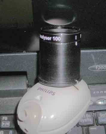

Voici ma config avec Webcam.
Bon ciel pour ces vacances de Paques.
PVG
  PVG a dit :
Impecc!... Ton montage me rapelle que ça fait 20 fois que je me dis que je vais enfin penser à marquer le raccord et le réseau pour connaître son orientation, mais toi, au moins, tu l'as fait...
