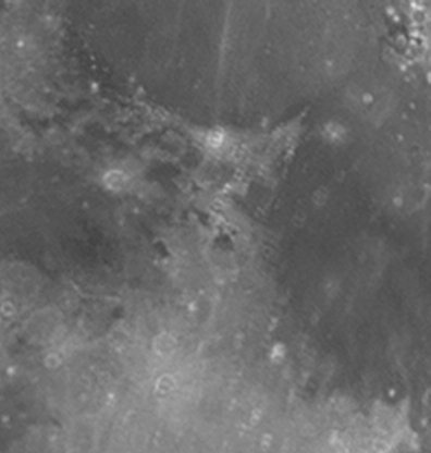

Par contre fais attention tu as un problème d'alignement sur la partie centrale haute, peut être un peu de rotation de champ ou un mauvais collage lors de la mosaïque.
A+,
fred
tu veux dire l'espèce d'ombre qui va de 12h15 à 9h?
c'est vrai que la mosaïque était dans ce sens là
à partir de combien on a une rotation de champ?
Ben plus tu fais des shoot précis (i.e longue focale) et moins tu suis la trajectoire 3D (en réalité 2D en proj) de Sélène et plus tu te prends de la rotation de champs, même avec une bonne mise en station tu n'y échappes pas ou bien je me trompe :b: grosso modo il faut shooter sur une courte période ...
A+,
fred

J'ai fait un crop 2x pour mettre enévidence le décalage.
fred
fred
je confirme
en regardant sur la full (1800/1800) il y a un décalage
tu as le coup d'œil!
