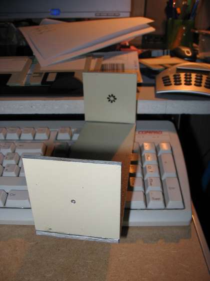

Voila mon système.
Construit en alu, mais peut se faire en contre-plaqué.
Un trou à l'avant dirigé vers le soleil, projette un point lumineux à l'arrière.
Le système est fixé sur les colliers du telescope.
Très précis. Pas cher. Tout en matériaux de récup.
