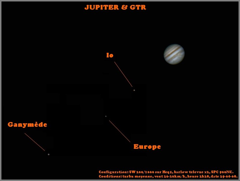

Salut:)!
Il en a à la pelle mais bon ont lui doit bien lui rendre ça à la petite (euh.... à la grosse). En esperant que personne ne fasse d'overdose, je la poste. Elle est toute fraîche puisque j'ai fini le taitement ce midi avec un bon sandwichhh poulet/mayo/crudités....génial non comme info:be:
Configuration: SW 200/1000 sur Heq5, barlow televue x2, SPC 900NC.
Paramètres Jupiter: 10 im/s, gamma 0, Sat 0, gain très peu, obtu premier cran
Conditions: turbu moyenne, vent 20-30km/h, heure 2h28, date 29-06-08
Voilou:

difficile en astro de faire une overdose de photo...mais ca peut arriver ;)
ton image est tres bien, seul la police au milieu de l'image gache la fete.
trace un petit bandeau en haut ou en bas de ton image pour y mettre le nom des sats en les alignant verticalement avec leur image respective.

Manque un satellite :D

NANNNNN j'déconne, bon ben moi qui pensait que c'était sympa.... c'est vrai que d'un certain coté ça gâche un peu le sujet même de la photo. Je suivrais donc vos conseils.
Merci. Au fait Hama, la pénurie de planètes arrivant bientôt, je compte sur toi pour me filer des tuyaux en CP... Je crois que je vais pas tarder à me lancer...

:D rentrait pas dans l'capteur+flemme+nieux qui se ferment: zapping de callisto..:be:
Ah, moi j'aime particulièrement cette jolie vue d'ensemble !! Et même les commentaires sur la photo aussi ! Au fait, comment arrives-tu à avoir si bien les satellites sans surexposer le disque jovien ???

Pour répondre à ta question, c'est assez simple:
1. tu réalise ton film pour jupiter
2. tu fait un second film sur lequel tu augmentes le gain jusqu'au moment ou tu distingues les satellites (il ne faut pas trop pousser non plus!). Jupiter sera toute blanche, mais tu t'en fout puisque lors du traitement tu disposera ton 1er film avec une belle juju dessus.
Et voilou, tu as un plan d'ensemble!;)

Ben quand même, ça a de la gueule cette image grand champ ! :wub:
Et du coup on y gagne en lisibilité sur Jupiter.
L'identification des satellites est instructive mais tu aurais (peut-être ...) pût en présenter une en plus, sans inscription, juste pour la beauté du truc ... ;)

une couche bleue un peu décalée vert la droit sur jupiter mais la taille des satellites est impressionnante !
très joli tableau !
Très sympa ce plan large Jubu, mais où est passé Callisto ?

hé hé.... tenais plus debout, peut être du au chti apéro d'avant en tout cas mes paupières ne répondaient plus:be:
