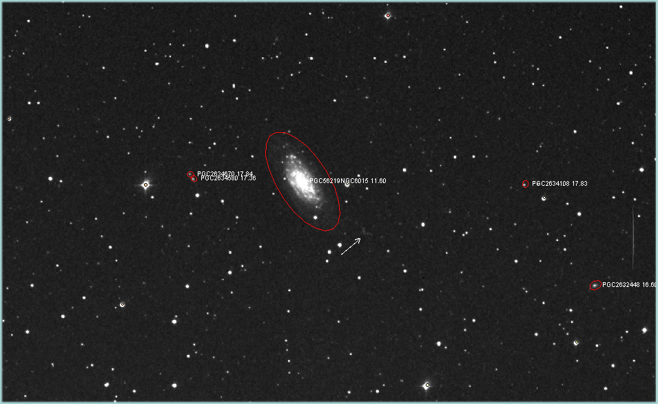

Je vous propose de découvrir une autre petite galaxie du Dragon imagée semaine derniére.
Cette spirale Ngc 6015 est une Sc avec une barre en formation, selon études récentes.
Elle est située à 50 millions d'AL et sa dimension maxi est de 5.4' avec les extensions et en avant plan de l'amas Abell 2137.
Cet objet est repris dans l'Album de Laurent Ferrero "Splendeurs du Ciel Profond".
Visuellement accessible sous un bon ciel avec un 115mm. Elle est décrite comme un halo ovale uniforme, avec un coeur plus lumineux, au Dob de 254 à F4.5
Cette galaxie est bordée à l'Ouest par une étoile de 11.5eme grandeur.
Une particularité : la moitié de son Hydrogéne neutre est localisé dans un anneau externe, perceptible sur cette image.
C8 à F10 + Sigma 3200
60 mn de pose au total par série de 240 secondes
Guidage Orion 80ED + Guidemaster et raquette Boxdoerfer.
Traitement Iris v5.1
Finitions Photoshop
Image DSS. La fleche blanche signale quelques galaxies de l'Amas Abell 2137 (magnitude +- 19) :
Comparatif image 2007 à F6.3 :
Noter la galaxie satellite (repérée image RC de droite)
