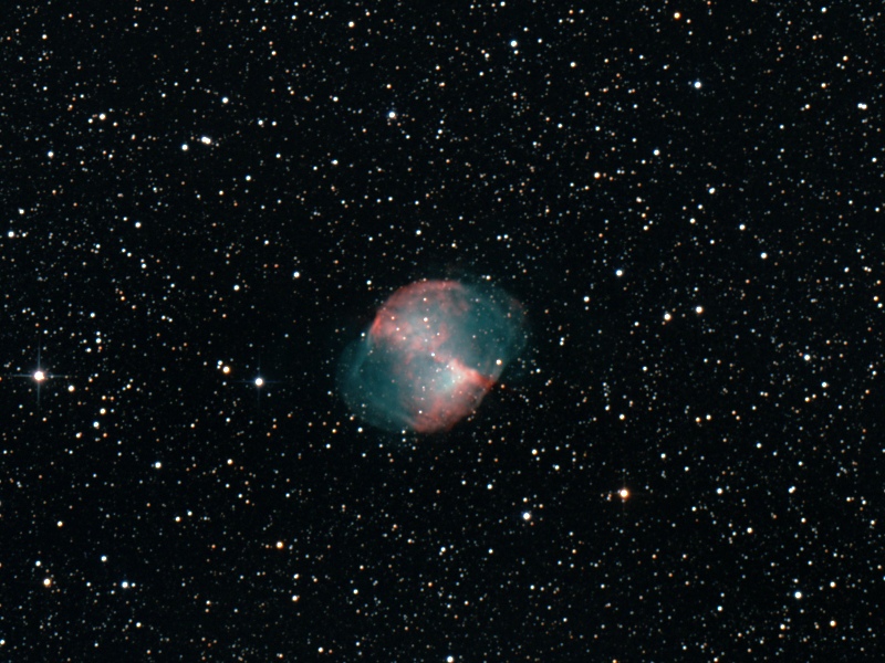

C'est peut-être le correcteur du pauvre mais en photo il a l'avantage de ne pas toucher au f/D. J'ai vu des histoires d'empâtement d'étoiles mais franchement en photo à mon avis c'est négligeable par rapport à la turbu. en visuel peut¯etre que c'est plus visible pour ainsi dire.
La bague proposée me semble très bien!
Quelques images:
Le Trio du Lion sans correcteur (que 3 images compositées d'où le bruit):
Puis avec correcteur:
M101, M106, M63, M64, M13 (là on voit que côté empâtement des étoiles ça se tient), un crop sur M27 et un crop sur le Croissant.
Tout est fait avec un Canon 350D défiltré derrière un GSO 200/1000 (qui n'a pas le problème du Orion pour lui adapter le correcteur) et donc un Baader MPCC.

Ouaip ! franchement y a pas photos si on peut dire, et rien à y redire !
Merci beaucoup.
Très rarement un petit liseré rouge autour d'étoiles, as-tu envisagé un filtre astronomik CLS-CCD ou un IRCut.

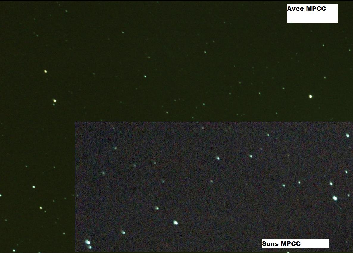

Enfin un coin de ciel bleu (enfin plutôt de ciel noir , ou disons légérement irisé par une raie de sodium!).
Pour info voici l'angle supérieur gauche de deux photos comparées, une avec MPCC (D50, poses 30 s sans autoguidage) l'autre sans MPCC (D50, Poses 2 min autoguidée).
Différence sensible, mais il reste un peu de coma.

Ah oui, c'est pas parfait parfait. Ca marche mieux sur mon GSO pourtant de même f/D. PEut-être un souci de distance correcteur/capteur? As-tu bien les 55mm réglementaires?
C'est pris avec un D50 Nikon, il y a 47 mm de recul du capteur par rapport à la face externe, alors que sur le canon, seulement 43.
Je n'avais même pas comparé avant, croyant que tous ça était standard.
Avec le Canon ça fait 43 + 12 de bague = 55 "OK"
Avec le D5 ça fait 47 + 12 de bague = 59 "PAS OK", la je suis un peu rassuré:cool:
Je referai la comparaison quand j'aurai enfi la bague T du Canon (quelques soucis de livraisons).

Tout à fait, sur certains appareils ce symbole apparaît. Au temps de l'argentique il donais la position du plan film, aujourd'hui du CCD. C'est utile dans certaines circonstances, notamment en macro à très grands rapports de grandissement où la distance objectif/plan focal doit être mesurée avec précision.
Donc la performance de ton MPCC devrait s'arranger avec le Canon :)
