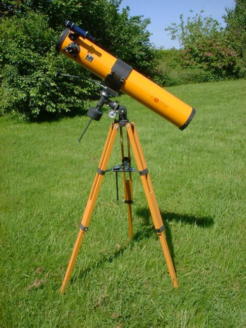

j'ai un telescope 114/900 et voilà la photo ci-dessous mais pas la même couleur.

non je n'ai pas de monture motorisée et je n'ai quel celle que tu peux voir en bois message #10
Fais attention au contrepoids; il me semble trop haut. Ca va bousiller ton axe AD.
Tu as un 115/900 avec trépied bois.
Ca à l'air très bon comme matériel; bien meilleur que la lunette.
Lis bien la notice et bon ciel.
Quant tu auras utilisé le téléscope, tu laisseras la lunette prendre la poussière.

Leimury, pour le contrepoids trop haut, en fait ce n'est pas la photo du télescope de pierrick qui a été postée au message 10, mais une photo d'un télescope de mêmes caractéristiques, trouvée sur Internet ;)
