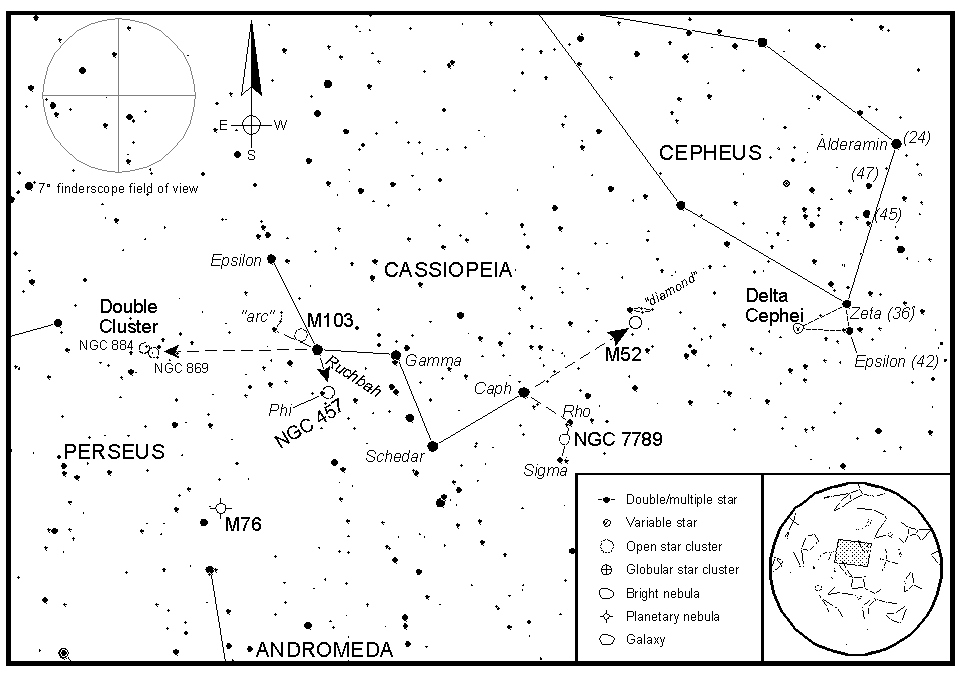

Quelques suggestions:
-indiquer le champ typique d'un chercheur.
-indiquer plus clairement le cheminement, à l'aide de flèches par exemple ou encore tracer les triangles et autre repérages avec des lignes en pointillé.
Philip Harrington est un bon exemple avec son Starwatch.
Patte.

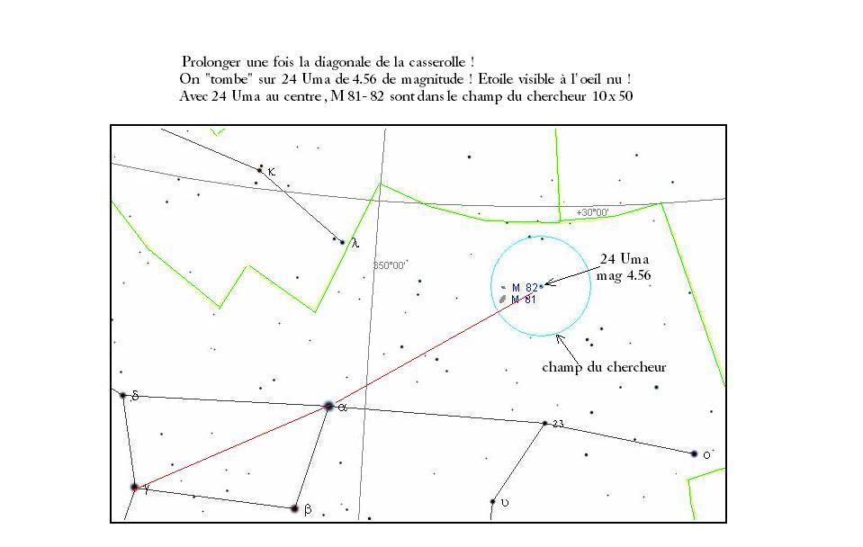

C'est une approche légèrement différente!
Mais il peut être intéressant de présenter différentes méthodes.
Dans tous les cas à tester lors de ma prochaine sortie!
Syncopatte,
Est-ce mieux comme cela?
M81-82
L'idée est bonne de mettre en évidence les formes, mais on risque de ne plus voir les noms et les numéros des étoiles!
D'autre part, je ne souhaite pas indiquer les cercles des chercheurs car ils sont tous différents.
Toutes les images sur fond blanc proviennent du d'Altas Taki 8.5
Oui, c'est plus clair.
Pour les formes, Philip Harrington le fait en pointillés.
Mais il n'insiste pas sur le N° des étoiles, il fait seulement mention des plus visibles et/ou remarquables.
Je ne vais pas scanner un exemple (copyright oblige) mais tenter de trouver un lien où on peut "feuilleter" le bouquin.
