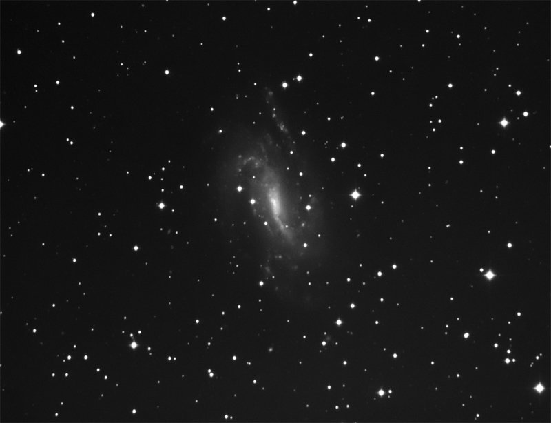

Une NGC925 du 25/11 bien faiblarde...malgré 1h40 de pose , assez difficile de faire ressortir ses extensions (même en "version" moins black c'est idem...).
De plus je viens de remarquer un petit soucis d'étoiles un poil allongées dans le coin inférieur gauche que je n'avais pas la veille...A surveiller...
Elle est située dans le Triangle , sa taille est de 10.7x5.8 pour une magnitude surfacique de 14.82
Matériel :
- VMC200L avec réducteur 0,6x /DSI pro III
- Eq6
- Autoguidage avec 80ED+Dsi pro I
25 poses de 240s soit 1h40 , traitement habituel Iris et finition Photoshop.
Lien vers la full -->http://sebast85.free.fr/ngc925/ngc925_full.jpg

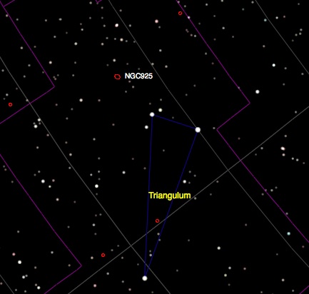

Localisation :
Voilà ;)

Oupsss... j'avais loupé ce post du CP..
Oui, c'est une galaxie trés difficile, magnitude surfacique faible, peu de contrastes.
Mais tu obtiens un trés bon résultat. La structure principale de la spirale est bien mise en évidence ainsi que les détails dans les spires.
C'est tout bon...
Pour ton info il existe également 2 objets pas facile dans le Triangle : N672 - IC1727
oui oui elle est faiblarde la coquine, mais la dsi p3 s'en sort tres bien.
ton image est fine et douce, un bon traitement, sauf peu etre un fond de ciel pas tres homogene entre le cote superieur gauche et son opposé inferieur droit? mais je chipotte !!!
Encore un Wahou Seb !
C'est superbe tout ça ! Et encore quelle finesse !
Le petit' Cassegrain marche bien :) Le Ritchey chrétien des Pauvre :D
Et pour le petit coin le VMC a un peu plus de coma que le VC donc oui a surveiller :)

...sauf peu etre un fond de ciel pas tres homogene entre le cote superieur gauche et son opposé inferieur droit? mais je chipotte !!!
Oui , hervé j'ai toujours un soucis avec l'effet préamp qui est dans le coin gauche.Il va vraiment que j'essaye Nébulosity avec cette DSI car apparemment ceux qui ont essayé n'ont plus ce problème.

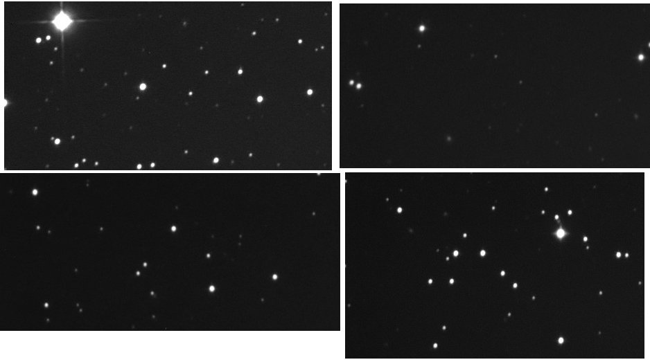

En fait je l'ai remarqué sur cette dernière photo , mais en y regardant de plus près à l'instant sur les dernières photos , j'ai bien toujours un blème dans ce même coin (il me reste encore une série du 26/11 à traiter) :
Je vais essayer (quand le temps le permettra :confused: ) de faire comme tu dis : une pose plus courte et essayer aussi de faire pivoter le capteur pour voir si le soucis bouge avec lui...

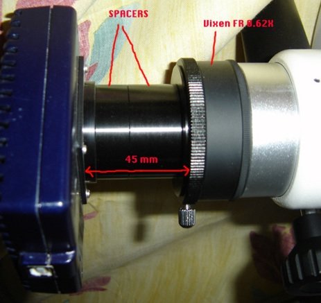

Le montage :
Seb
