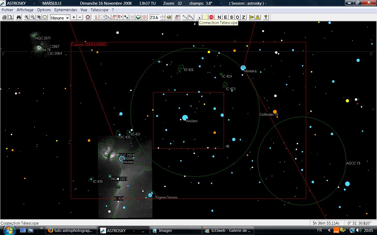

Je joint aussi la légende sous AstroSky!
