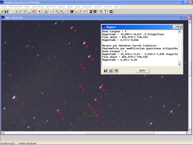

J'ai fait des photos grands champs ce week end, je me suis amusé à mesurer la magnitude de W Ori avec TeleAuto et voilà ce que j'ai trouvé :
La méthode est elle bonne ? Est-ce que je trouve une valeur pas trop abérrante ?

Celle en vert, c'est celle que tu cherche et les rouges c'est les connues (?)
Parmi les connues:
Ton étoile donnée pour 6,5 semble plus brillante que celle donnée pour 6 et celle pour 5,6 situées au dessus.
On dirait que le bruit rend les mesures trop imprécises.
Ca te donne quoi quant tu fais le calcul sur une connue sur la même photo ?

Les rouges sont les étalons "normalement"...
Faudrait peut être traiter la photo avec un dark ou un flat ou un jeSaisPasKoi d'astrophotographe pour déjà avoir les étalons qui ressemblent à leurs magnitudes.
Sans suivi, ça trouble un peu les mesures à cause des trainées des précédentes.

Si tu veux faire de la photométrie correcte, il faut commencer par prétraiter les photos, histoire de retirer les infos qui ne sont dues qu'à l'APN.
J'ajouterai les éléments suivants :
- ne pas utiliser des fichiers JPG,
- faire une modélisation gaussien pour une étoile filée n’est pas optimum, même si tu choisis l’ellipsoïdale.
Donc le plus simple est de revenir à une photométrie d’ouverture. Avec 3 rayons.
Rayon 1 la zone de mesure pour l’étoile
Rayon 2 la zone de rejet (Pas de prise en compte entre R1 et R2)
Rayon 3 la zone de mesure du fond de ciel (Entre R2 et R3)
Tu peux lire le sujet suivant pour débuter :
http://www.webastro.net/forum/showthread.php?t=37973
Sinon l’incontournable sur IRIS avec les liens suivants :
http://www.astrosurf.com/buil/iris/tutorial15/doc38_fr.htm
Tu peux faire la même chose sur Teleauto. Mais dans tous les cas il faut choisir la bonne méthode, après prétraitement de fichiers non comprimés. Attention sans filtre certaines étoiles sont très éloignées des références V.
