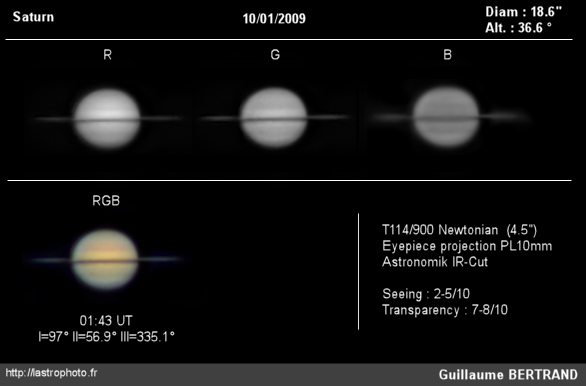

Salut à tous,
5 mois. C'est le temps que j'ai passé sans faire d'astro
pratique.... pas d'observation, pas d'astrophoto...
ça me manquait sérieusement !!! cette nuit, par -8°C,
j'ai enfin réussi à consacrer un peu de temps pour tenter
d'imager le nouveau visage de Saturne. J'ai passer un bon
moment rien que pour ressortir le matos des cartons,
dépoussiérer le tout et l'installer...ensuite mega galère pour
pointer Saturne avec la TouCam Pro II et mon 114, j'ai
clairement perdu la main...et le froid n'a rien arrangé.
Une fois Saturne pointé, grosse déception, turbu très variable.
Oscillant entre un seeing pas trop mal par moment et des moments
vraiment catastrophique avec Saturne méconnaissable, une grosse
tache floue complètement altérer par la turbu. Sur un film de
2500 image j'ai trier à la mano pour récupérer que ce qui était
potable et j'ai compositié au final 1500img. L'image qui en
résulte, loin d'être est exceptionnelle, mais disons que j'ai limité
les dégâts, ça ce laisse regarder.
Bon en fin d'aprem, je me tente Vénus dans le violet....
en espérant que le seeing soit favorable...
Lieu : France: St Laurent sur Sèvre
Latitude : 46°57'34"N
Longitude : 00°53'30"W
Date : 10/01/2009
Heure de l'observation : 02h30 HL
Instrument : T114/900 Paralux
Monture : Heq5
Projection oculaire PL10mm
Seeing S: 2-5/10, très variable.
Transparence T: 7-8/10, Bonne
Température : -8°C, plutôt froid...;-)
Vent : 1, presque nul
WEBCAM toucampro II
Filtre : Astronomik IR-Cut
Logiciel d'acquisition : QcFocus + WcCtrl
Vitesse d'obturation : 1/25s
NB images/s : 10img/s
Luminosité : 50
Contraste : 50
Gamma : 0
Gain : 90
Saturation : 50
Nombre de Poses : 1500img compositées.
Logiciels de traitement : Paint Shop Pro 9, Iris, Regsitax 3

super sympa vu les conditions et le diametre employé tu n'as pas perdu la main tant que ça finallement mais c'est vrai que 5 mois c'est enorme !
belles images, mais c'est bizarre, pourquoi me parait elle pas aussi grosse avec mon 130/900 et mon 10mm?

Yesso >> Mon image est présenté à 100% de la taille d'acquisition, et la différence de taille que tu constates peut être du à plusieurs facteurs a commencer par la distance entre le capteur de la webcam et l'oculaire ( tirage ). Pour cette prise de vu j'avais mit assez peu de tirage 3 à 4cm tout au plus. Et ensuite tu as un 130mm et pas un 114mm ce qui nous donne un rapport F/D différent donc une image résultante différente en taille.

Elle ai pas s'y mal que sa finalement ta Saturne serte moin belle que les autres mais quelqu'un qui reprends après 5 mois d'arrêt c'est pas mal du tout. Je te l'accorde que les conditions n'était pas vraiment cool avec le froid qu'il faisait dans la nuit à vendredi à samedi. -9°
