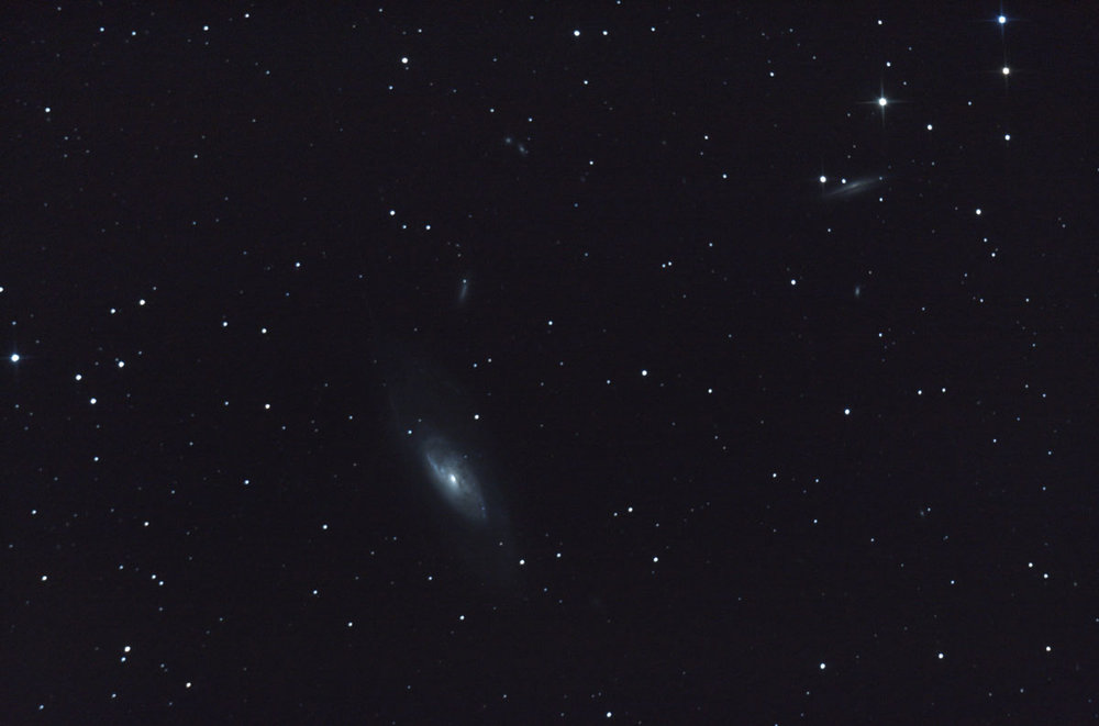

M 106 et autres verdures
gerard33
Bonjour Gérard
Bel ensemble de galaxies. M106 est l'une de mes préférées.
Si je puis me permettre, je trouve que tes images conservent une nuance verte qui altére un peu le rendu :(. Je ne ferais pas cette remarque si tu "débutais" mais comme tu fais bcp d'images (au moins une vingtaine depuis cette année) je vois que cette dominante colorée reste au fil de tes présentations.
Avec un APN on arrive à obtenir des résultats sympa sans grande dominante colorée, à l'exemple de celles postées ces jours ci par Pifou :
http://ns26004.ovh.net/~webastro/forum/showthread.php?t=42253
Bref serait bien de revoir ce probléme de traitement ? Qu'en penses tu ?
Je n'y connais pas grande chose en imagerie APN, mais il doit bien exister des tutos ?

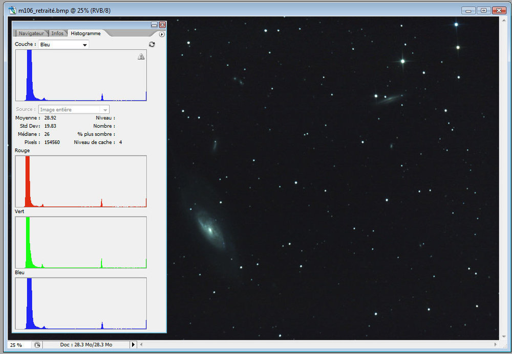

J'ai essayé de reprendre un peu ton image et surtout ses couleurs.
Je ne suis rendu compte que les histogrammes n'étaient pas alignés (dans PhtoShop : fenetres/histogrammes puis Ctrl L pour ajuster). Le rouge était trés marqué.
Ensuite j'ai affiché les couches et réduit le contraste du bleu et du vert pour arriver à quelque chose de plus neutre (en fond de ciel) mais sans décaler les histo (= réduire simplement leur "épaisseur" sur l'histogramme).
J'ai fait un léger masque flou de 0.6% et enfin un filtre Gauss de 0.4 avec Iris.
Bref il a y certainement moyen d'avoir encore mieux. Je pense qu'il faut surtout vérifier la cohérence des histogrammes couleurs et au besoin les aligner. Ce serait déja une étape.
Au début j'avais le même soucis avec mes LRGB. Ce n'est pas facile à régler.

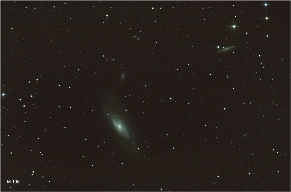

Il y a encore une dominance verte/bleue malgré la correction de christian.
Tu dois absolument calibrer ton écran.
eh bonsoir!
me voici revenu du turbin
Tout d'abord, merci merci!
Christian, je ne connaissais pas cet histoire d'histogramme dans Photoshop, c'est très bon
Cela fait effectivement longtemps que je patauge dans la verdure, tout ça parce que je néglige le traitement des niveaux sous Iris
J'ai donc repris le tuto et voila:

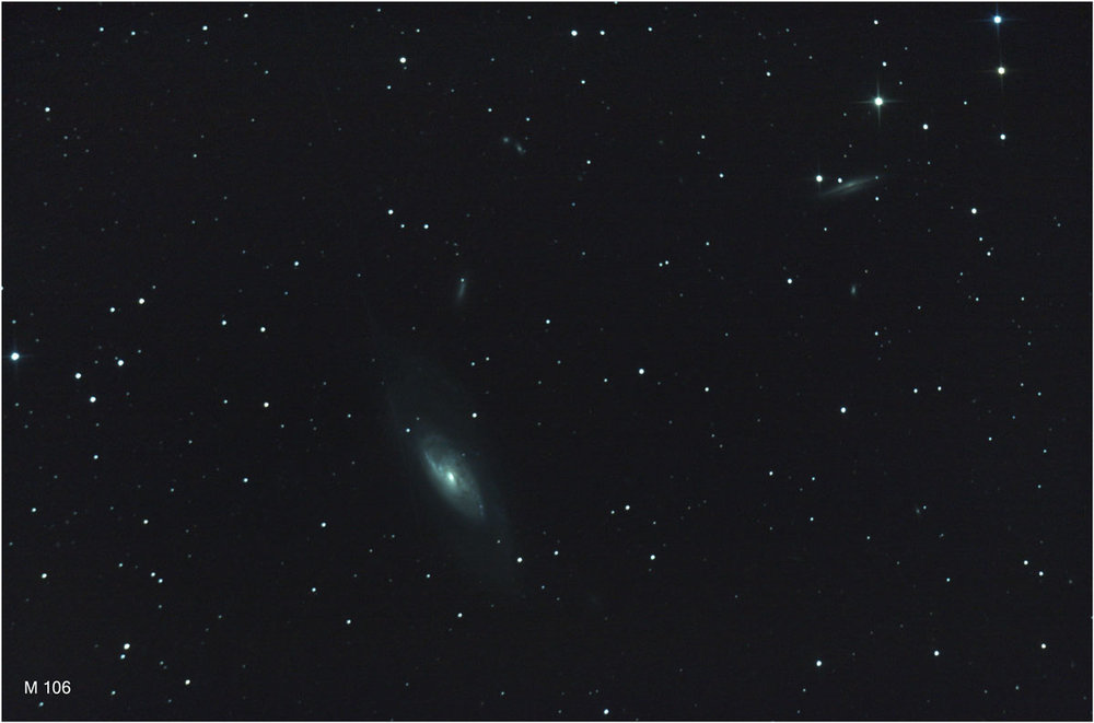

Ok Gérard, si elle te plait et bien c'est bon.
Perso je trouve qu'il existe encore un écart entre les 3 couleurs. Regardes l'histogramme vert et bleu par rapport au rouge. Il semble que l'on peut encore ajuster un peu leur position (fléches rouges) ... Mais ça devient une affaire de goût ! :
Le principal ... c'est l'essentiel .... et c'est d'avoir vu le truc !
Non non, c'est important!
là je sens que je progresse
le résultat:
j'ai bon?
sur ton histo à droite tu n'as pas de petits pics comme moi, comment les enlèves tu?
