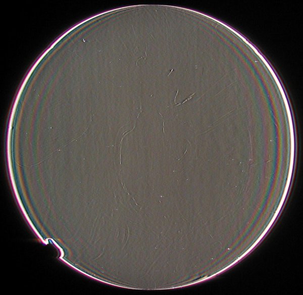

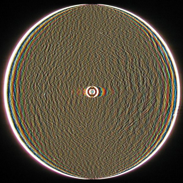

Bon, je viens de m'inscrire, pas très familier avec ce type de forum, donc ne m'en veillez pas si je merde un peu pour mes premiers messages ;)
Alors pour Gégé qui ne pense que tout ca ne sont que des mots, un petit test ;)
Voici 2 images prises dans les mêmes conditions au contraste de phase:
Voilà, je n'affiche aucun chiffre, c'est juste une comparaison qualitative, mais sais tu me dire si c'est l'image du haut ou celle du bas qui présente un meilleur état de surface?
